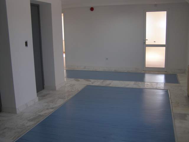

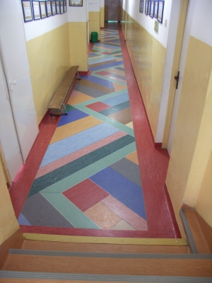

Може да се получи изцяло нов под без много разходи. Възможни са два подхода. Единия - да се използват полиуретанови бои и полиуретанова запечатка, а мозайката е само основа.
Втория вариант е върху мозайката да се залепи PVC настилка.
