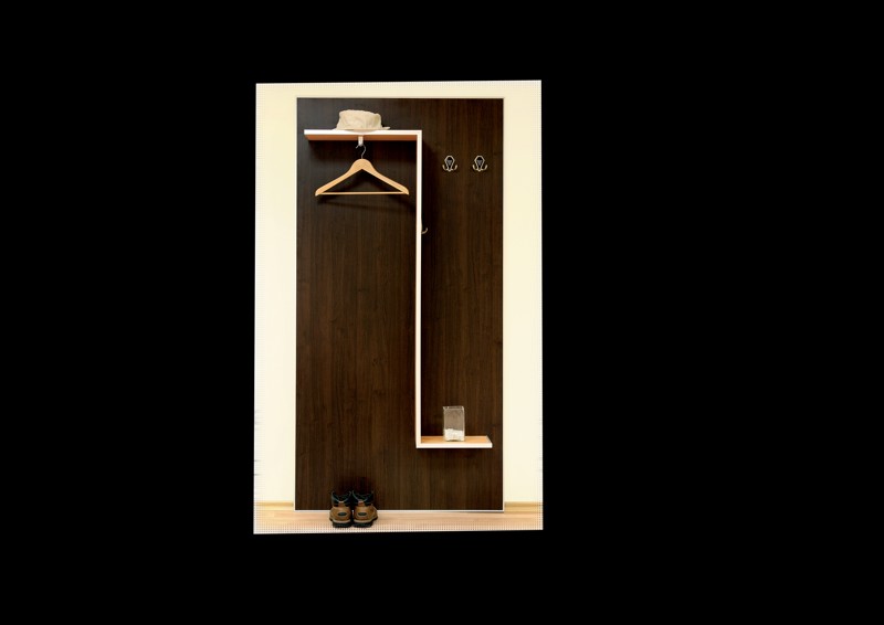

Интересувам се от интересни портманта (дизайнерски снимки, чертежи) , които да са с действителни размери не повече от: дължина 110, ширина 45, височина 240.
материал - мдф или пдч, всъщност по скоро се интересувам от идеи.
wizli - специалист
Ей го, дизайнерско и по размер.
Стил:направи си сам.
:lol: :lol: :lol:

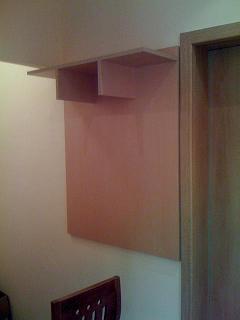

Ето това е моето, което си направих сам. Тук не са сложени още закачалките.

след доста пот, рязане , псуване и т.н. се получи това:
първо скицата (без размери на нея)
остава само огледало да си харесам и да го монтирам
някакви идей з апланки за огледало?
naB4o - специалист
Нещото, което не е упрек, но ме дразни, е че не си хванал отзад, а отпред светлата част :) иначе е много добре :)
шоп - майстор
Много е хубаво, но... мен ме дразнят и други две неща.
Грозните винтове и капачки на долната част поне половината ако не и всички можеше да ги избегнеш ако страниците лягаха върху дъното.
И другото...разминаване на радиусите на горната част. Или трябваше да ги сметнеш та линиите между тъмното и светлото да са симетрични или трябваше да ги монтираш както е на скицата ( разминати) светлото да слезне доста по-надолу.
Иначе поздравления за мерака и труда.
Като се окичи с дрехи това няма да личи много.
