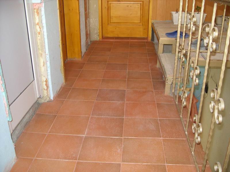

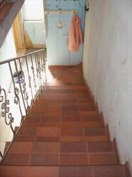

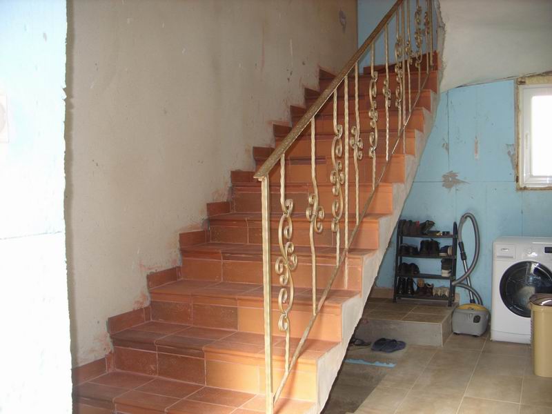

Най накрая е готово. Майсторите го завършиха преди 10-на дни.
Бях се поотчаял след като търсих майстори почти 3 месеца (дори си бях взел диамантен диск на Бош).Един вика какво е това клинкер, другия се чеше и ме убеждава че 2 седмици му трябват и през това време няма да мога да си ползвам горния етаж..и т.н. Та не се пазарих хич даже с тези като поискаха по 50лв на стъпало, общо 900 лева за стълбището и 4-те м2на втория етаж.
Още повече че имаха машина за рязане с водно охлаждане, а и работата не беше толкова фасулска че да се хвана аз.
Плочките не са с особено точна геометрия и не са абсолютно еднакви на цвят.
Но все пак си е естествен материал и ми изглежда добре, не като нещо изкуствено.
Материалите и те идват около 45-50 лева на стъпало, най скъпи са профилираните плочки - 8,20 беше парчето 25/12см. Майсторите искаха да лепят с теракол, но се наложих да ползват Церезит С16, че имам добър опит с него и е здраво лепило, стълбище е все пак.
Фугите са с С40 цвят клинкер.
Взел съм 2 кутии Левис стоун, но ще лакирам стълбището след като няма вече боклуци и съм приключил със всички стени.

Колега,аз също съм любител на естествените материяли-поздравления за което........амаа чесно казано тия "майстори" са си оставили ръцете на стълбището-никакво старание не са вложили(без значение че имало разлики в плочите).цокъла също не е направен както трябва. 50лв. на стъпало за труд,даже и да няма криза е МНОГО...............все пак за твое успокоение да кажа че във Франция така обичат- да им се прави малко криво,да изглежда старинно,ама и там искат старание хората :|

Клинкера го взех тука от G&S , тя е добричка фирма , имат филиал във Варна.Не знам за София... Немски е, дебел е 1см, за профилчетата писах, плочките 25/25 бяха 34 лв/м2. Имаха и много хубав бежав цвят на каталог (имах идея средните 2 реда да са такива), но нямаха внос такива в наличност за няколко месеца и взех само червени.

@Пипи-Пич, слагал ли си алуминиевия мастар(недай боже SOLA-та) на тоя под и видял ли си колко "свети" отдолу?Ако е ОК и се окаже че снимките и разликата в цветовете(което си е редно за клинкера, който иска еднакво има грес) са ми изиграли оптическа шега се извинявам, обаче ако съм прав да знаеш, че сам си седнал на четвъртития, било рязан или не-срама е еднакъв.

не се притесниаваи пло4ките са добре само тцокала не се врьзва аз ли4но бих го пропуснал .по принтцип тези пло4ки наро4но се правиат без симетрия да изглеждат стари.какво бих те посавет и да ги напраскаш с боя, спреи за кола става идеално от дале4е и да ги запе4аташ с ниакакав продукт които продават за това
