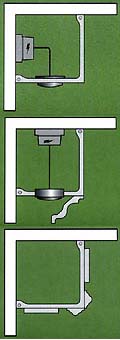

Окачен таван, вече е доста обширно понятие. Като започнем от таваните които се ковът върху дървена скара, минете през хънтър дъглас и истински окачените тавани та чак до тези, които са изпълнени с гипсфазер. Преди да сложите окачен таван трябва да помислите за какво се слага окачен таван:
1. Ако таван ви е в много лошо състояние - за да си спестите време и парите по ремонта.
2. Когато тавана е много висок и искате да го свалите надолу за да стане по-комфортно помещението или по-лесно да се отоплява.
3. За да пуснете вентилация или кабели под тавана.
4. За да сложите ефектно осветление.
сигурно има и други, но аз само за тези се сещам.
Та значи като се има предвид, че става дума за коридор аз бих се спрял на вариант номер 4. Предлагам ви да не слагате гипсфазер по целия таван, а само около стените. Има много начини, но като цяло мисля, че могат да се сведат до 2. Да осветявате или тавана фиг.1 или стените фиг. 2
Изображение - фигура 1
Изображение - фигура 2
В първият случай тавана трябва да ви е идеално прав, защото ще се види всяка неравност понего, а във вторият случай който мисля че е по - ефектен стените трябва да са прави. (по ефектен ако имате картини по стените те се осветяват много добре). Ако това не ви е помогнало, вижте тези 7 снимки надявам се те дави подскажат нещо.<br>
