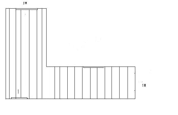

Здравейте на всички майстори! Ремонта си тече и ми се появи една чуденка: става въпрос за коридор на панелен апартамент около 6 кв.м, на буквата Г( Г - ейобразен :-D ). Та чуденката е как да се нареди ламината:
Вариант 1:
Ако стане така, тясната част е 1 м и дъските няма да се застъпват;

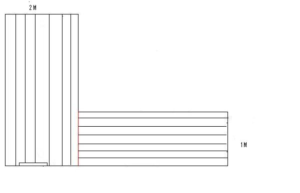

Вариант 2:
Ако е така светлината влиза от врата 1 и фугите ще са перпендикулярни на светлината;

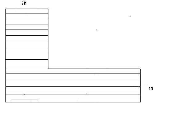

Вариант 3:
Ако е така трябва да слагам лайсна между двете части, а никак не ми се иска (не ми се занимава).
Моля кажете как трябва да се нареди или може както дойде.
вариант 3.JPG (15.67 KиБ) Видяна 10752 пъти
вариант 2.JPG (14.39 KиБ) Видяна 10752 пъти
вариант 1.JPG (15.01 KиБ) Видяна 10752 пъти

Бих избрал 1 ви вариант,но всеки от тях става
rulom - модератор
Не видях дължината на коридора, ама съвета ми е да се реди с дългата фуга по по-късия коридор, т.е. вариант едно, тъй като паркета се разширява основно по дължина на дъската.За застъпавнето не се притеснявай, само ще си покаже къде ще дойде.Хубаво е парчето което ще се изрязва да е на по скрито место.При добро редене и напасване на шарките на дъските почти няма да се забелязва фугата така че това ти е най-малкия проблем.

Благодаря на всички отзовали се на зова ми за помощ. Само за уточнение към Rulom - при вариант 1 ме притеснява ширината на по-дългата част - там е 1 м и дъските няма да се разминават, дали няма да е проблем :?
rulom - модератор
Изобщо не се притеснявай за разминаването, редиш ги цели дъски и ще стане по-хубаво.
