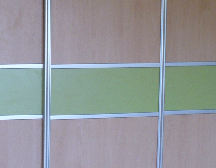

Ще се изметне и още как,но затова си има специални обтегачи.Купи си свястни механизми,ако не ти се дават много пари за Хетик или Саличе например ,вземи от Кентимпекс.Там имат и обтегачи,но монтажа им си е играчка.Друг вариант да разделиш вратата на две.Или да използваш 8 мм ПДЧ,но тогава трябва да използваш системата им за стъкло....
обтегач
врати разделени на три от ПДЧ
Picture 077.jpg (132.22 KиБ) Видяна 33673 пъти
