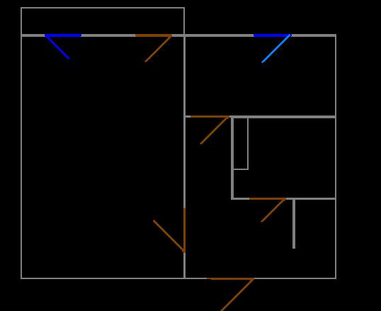

Здравейте, искам да попитам какво трябва да си предвидя, преди покупката на сушилня, освен мястото където ще я ръчна :) Вентилационна тръба? или нещо друго?
Примерно за пералнята си прекарах вода и мръсен канал... но се чудя дали мога да си поставя и сушилнята без някакви преустройства...
п.с. какви видове сушилни се предлагат на БГ пазара ? :) Мерси
тези 2 ел-уреда искам да са си разположени долу в дясно - малкото килерче :)

Аз нямам и съмнение да взема, 2 лета в САЩ умирах от кеф :) работата е, че трябва да измисля къде да разположа отдушника. понеже това си е затворено помещение единия панел е към коридора на блока, 2-я към съседите, 3-та стена към банята....

Ако нямаш възможност директно да я включих към отдушник - било то с някаква по-дълга тръба и допълнителен вентилатор например, просто не го прави. Вземи си кондензационна, предполагам по-новите модели имат повече екстри и може да компенсират недостатъка с прекаленото затопляне на дрехите.
Другия вариант, който в момента правя в апартамента на родителите ми е да свалиш цялата установка за прането в мазето - щом си била в Щатите вероятно си свикнала да носиш прането извън входната врата. Ако мазето ти е в достатъчно добро състояние и има вода, канал, проветрение това е лесно решение. В моя случай апартамента е на втори етаж в стара сграда с много голямо мазе с голям прозорец. Прокарах вода и канал с отделен водомер, пуснах ток от електромера на апартамента и готово. Сега остана да убедя хората да го ползват :)

нещо от типа, като си затворя терасата, да я изпратя натам...

Мой приятел я направи на терасата, дори в началото не беше остъклил цялата тераса, а имаше само като параван около сушилнята, за да не я пръска дъжд. Пералнята си му остана в кухнята, само сушилнята беше на балкона. Съответно никакъв проблем с води и канали и т.н. Само ако е шумна сушилнята съседите да не се ядосат. Но все пак мисля, че по удобно би било, ако сушилнята и пералнята са една до друга - погледни по-модерните кондензационни и си реши проблема без усложнения. Успех.
