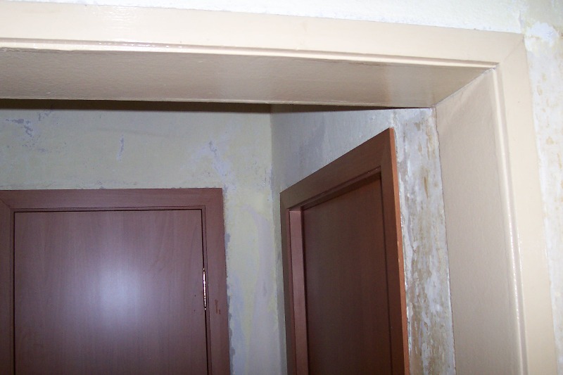

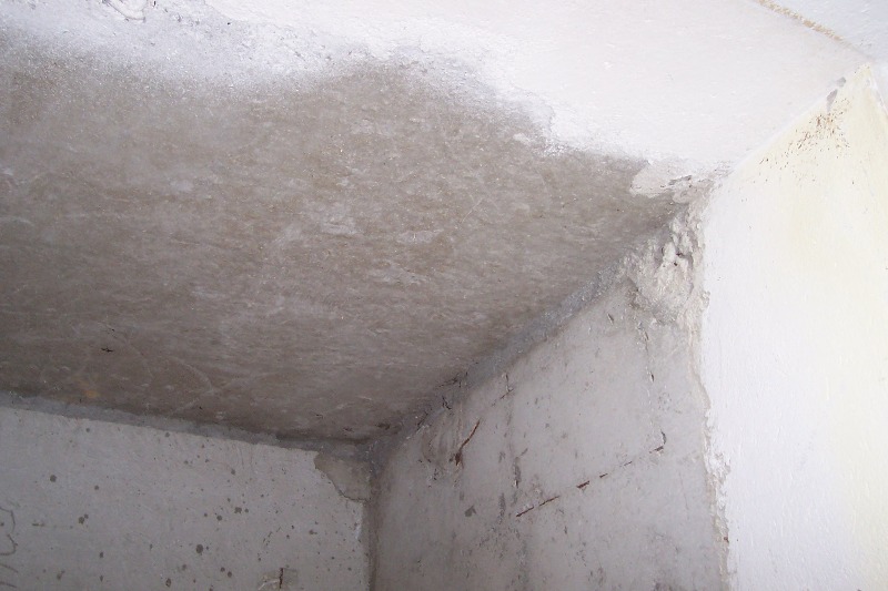

След 3 месечно увещаване на мъжа ми да направим ремонт на коридора, най-накрая успях да го дигна от телевизора и да махне старите шкафове и тапети. Това което се откри отдолу е толкова отчайващо, че съм направо в паника. Мъжа ми каза, че нищо не разбира и да питам знаещите, пък така и така сама съм щяла да правя ремонта, затова и пиша тази тема. Четох тук там няколко мнения, но имам няколко допълнителни въпроси.
1. Какво трябва да се направи предварително с неизмазаната част на тавана, като целта ми е накрая да боядисам с латекс?
2. Мога ли направо да залепя тапети в/у старата мазилка и без да се изравнява бетонната част, само като се грундира? Другото решение с шпакловката и боядисването на стените ми се вижда трудно и се съмнявам да се справя сама.

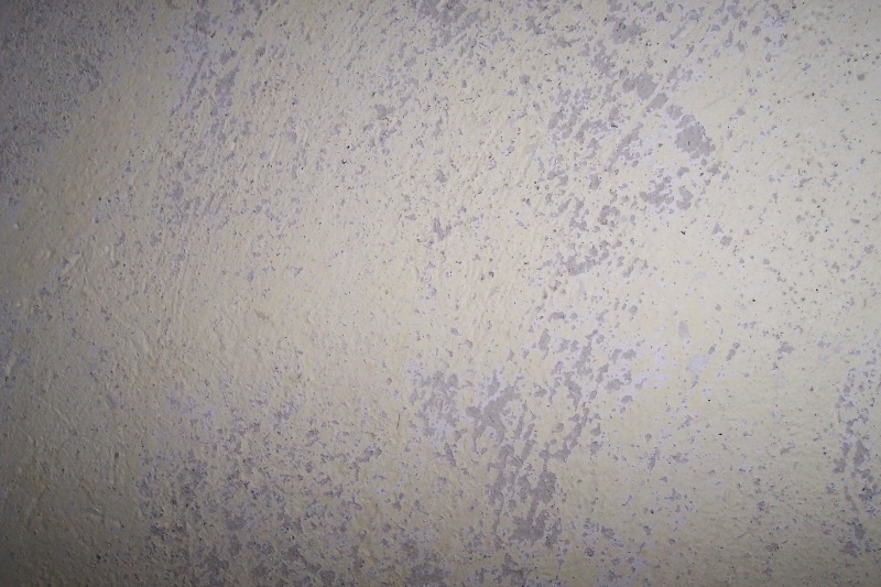

3. Пипах старата боя, тя вече не пуска, но май е постна. Може ли само да грундирам и да залепя тапети?
4. Ще си личат ли неравностите и ако да, с какво да ги запълня?
5. Тази белезникавата каса е изглежда била модерна преди 30г, и ми се иска да я скрия. Мога ли върху бялата блажна боя да залепя фолио с цвят като на вратите или пък тапет?
Благодаря предварително за отговорите и моля не се подигравайте ако съм задала някой глупав въпрос.

Груд и след това шпакловка .
Ако ти или съпруга ти не можете си требе майстор.Ако искаш да се учиш влизаш в нишата на гардероба и почваш ,ама поне трябва да си гледала някъде как става -занаят се краде.
Нямаш ли здрава и права основа каквото и да сложиш боя или тапети винаги ще си личи .
За касата -сваляш блажната боя с пистолет за горещ въздух шкуриш китосваш пак шкуриш и слагаш фолиото .
Скарай му се на тоя мъж,покажи му кой командва :wink:

Най-напред измиваш постната боя, май писа че е имало такава, без значние дали 'пуска' или не.
После викни някой приятел дето му разбира да го види 'на место' да ти каже това-онова, да те 'светне', 'дет се вика. И накрая решавай сама ли 'ше го почваш или 'ше викаш майстор.
Успех.

За стените не може ли само да грундирам с проникващ грунд и после да грундирам с тапетно лепило и да залепя някакви релефни тапети, които да прикрият грапавините?

Ей, panalov голяма работа си. Купих си пистолет за 19лв от Практикер и разказах играта на блажната боя. Ама май се отказах от фолиото и ще лепя тапети и върху касата. Един комшия казва да сложа Ц200 ако не иска да хване тапета към дървото.
panalov - специалист
За касата си помисли пак .Ако я направиш с фолио с цвят като на вратите ще я подчертаеш.За по лесно свали первазите и ги облепяш после и касата като оставяш по2-3 см от фолиото да стърчи извън касата и след като го огънеш по ъглите слагаш первазите -дали ме разбра?
Всичко това след като приключиш с коридора -боя ,тапети или каквото решиш.
Ако ще шпакловаш коридора го прави с гипсова шпакловка не с теракол

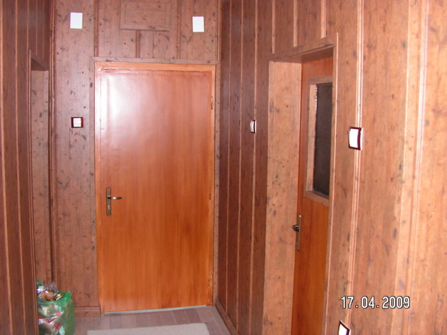

В нашия коридор имаме облицовка с ПДЧ. Жената обаче иска да я махнем и да сложим едни ПВЦ плоскости, които се редят по същия начин. СЛагах подобни на тавана само че бели. Ще потърся темата и ще ти пратя линк. Има ги в разлчини десени и изглеждат много добре.
http://www.napravisam.bg/forum/viewtopi ... ght=#47904
Dansaver - специалист

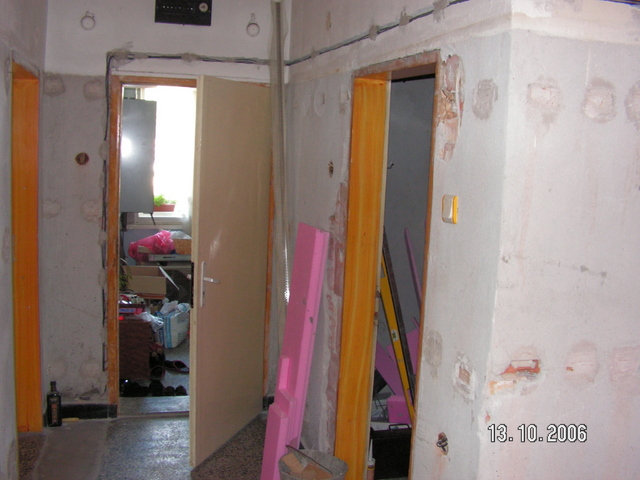

Ето и моят вариант за коридор, но не с ПВЦ плоскости а с тази пресованата дървесина - - като ламинат са, но с хартиено покритие и тъй като са на 2.60 за да няма разминаване над вратите парчетата който изрязваш за вратите трябва да се изхвърлят. Ние обаче облицовахме с тях касите на същите и се получи много добре!!
Много лесно се драскат, но точно този вариант на ламперия/захабено дърво/го минавам с черен маркер и въобще не си личи.
Самите врати са боядисани с двукомпонентна боя Дулукс
преди!

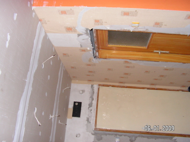

междувременно минах през едни тапети /то се вижда от датите колко временно/
