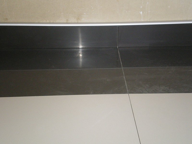

Искам да ви попитам ще лепя гранитогрес в коридора от страни на стената нали се лепят парчета плочки перваз,колко сантиметра трябва да бъдат високи от пода.
niki_sap - специалист
Ами по принцип не е задължително да слагаш перваз от същите плочки. В къщи го направих с перваз за ламиниран паркет в същия или почти същия цвят като плочките - получи се добре, а и под него може да се вкарат кабели (за алармата, за колони и т.н.). Иначе не мисля, че има точно определена височина, но гледай да е симетрично. Съвсем на око мисля, че повече от 5-8 см. не би трябвало да бъде, но пък ако плочите ти са 50х50 см. може и по-висок да се направи.

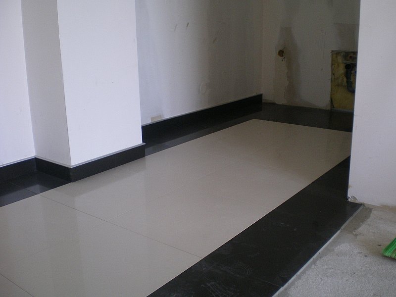

Krelion - специалист
Така изглежда 8 см.
silllveto - Майсторица
Въпрос на вкус. На мен 8см ми се виждат много. У нас съм с 5см и ми е идеално. Приемам за нормална височина между 5-7см.
Най-добре обаче прецени колко ти е голяма плочката и раздели на еди-колко си равни части. Например 30 см. плочка режеш на 5 парчета по 6см (има и фира).
А другия вариант с ПВЦ первази (цокли), също е практичен, нескъп и трудоемък и скоро време смятам да го приложа :-D Не ни се занимава с допълнително рязане и лепене.
Крелион - точно от твоите снимки се вижда, е колкото е по-голяма плочката, толкова по-голям може да бъде и перваза. Прис всички случай си мисля обаче, че е удачно както казва и Силвето да е симетрично -пък точно колко симетрично ще измериш като разделиш плочката.

ribnikolaevi - майстор
Имам въпрос към Крелион. Би ли казал какво е това върху первазите на твоите снимки? Някакви лайстни ли? Ако да, какви са по-точно, имаш ли по-детайлни снимки? Изглеждат интересно.
