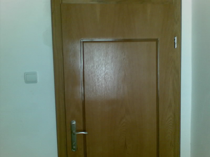

panalov - специалист
Добри са ако са в цвят който да имитира дърво ,създава повече уют.Което от друга страна води до оскъпяване и се доближава до цената на МДФ-а, които според мен стоят по-добре.
Тази е от естествен фурнир
