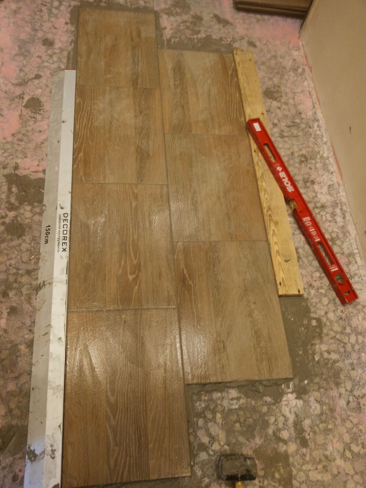

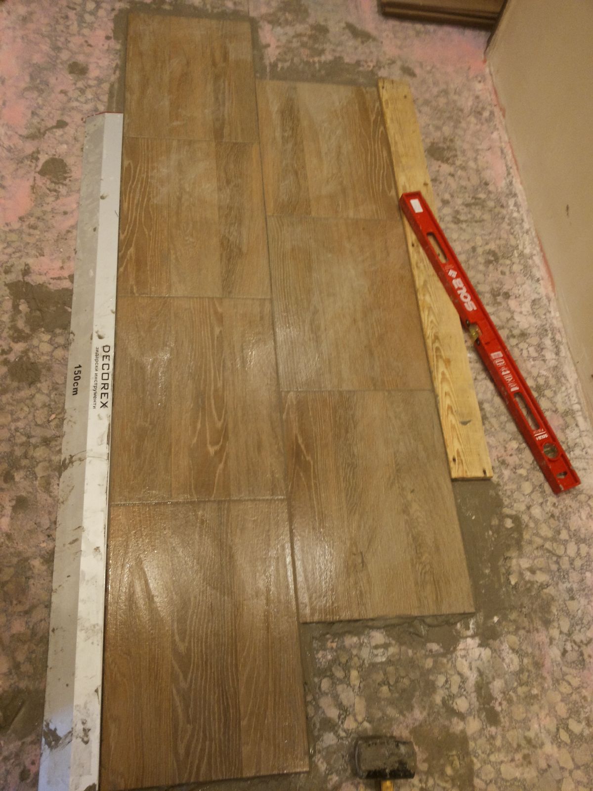

Crez така ще го направя благодаря за съвета и няма да се налага да режа много тъй като се събират 4 плочки по ширина точно само неможах да разбера има едни лайсни PVC забравих да си купя за завършващи някой вообще слага ли освен в банята такива лайсни и когато го налепя без фуга ще се фугират ли малко поне процепчетата или така си остават?:)Поздрави.

hristov1 написа: само не можах да разбера има едни лайсни PVC забравих да си купя за завършващи някой вообще слага ли освен в банята такива лайсни и когато го налепя без фуга ще се фугират ли малко поне процепчетата или така си остават?:)Поздрави.Лайсни не се слагат, лепи се перваз от плочка, примерно една паркетинка от плочката

ssmmaaa написа:Огледай хубаво плочките,да не са с криви,защото с това разминаване на фугите ще се чудиш,защо се разминава нивото на всяка плочка(хващаш 1плочка по дьлжина и гледаш,ако има леко дьговидна форма лошо.)Тогава разминаването се прави с не повече от 1/3 от дължината на плочката, т.е. не повече от 16 см. в случая

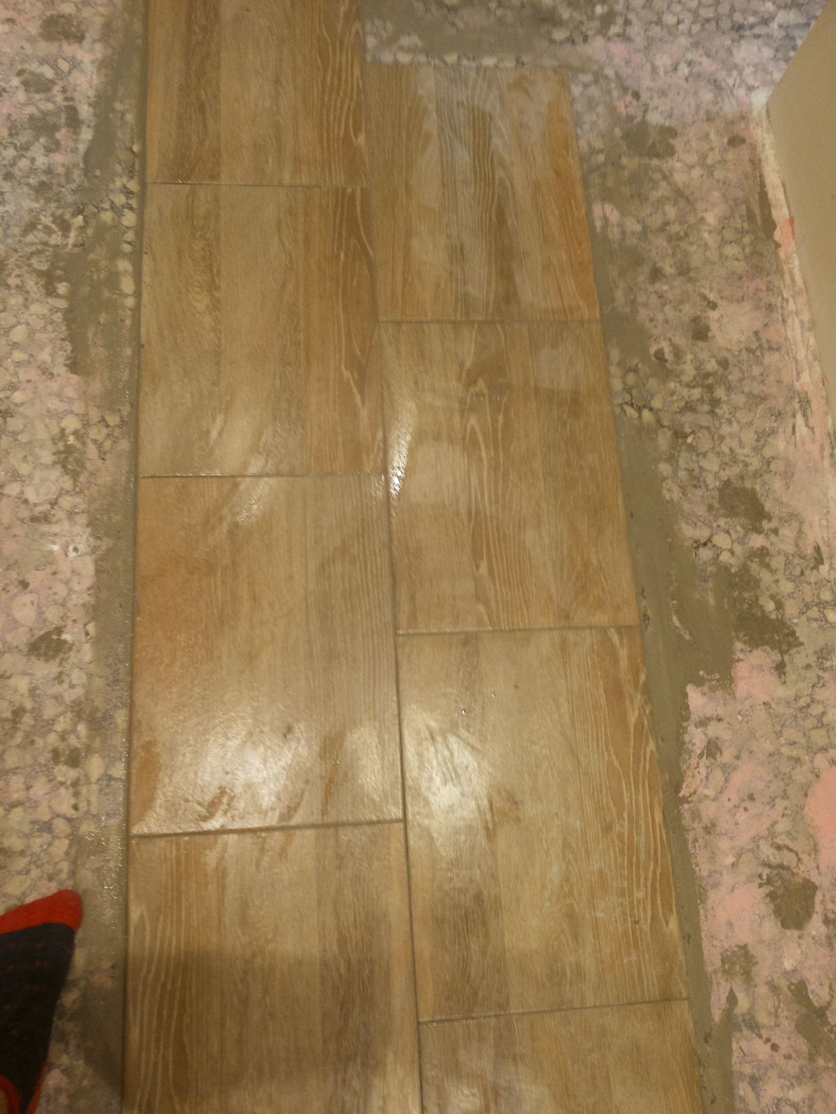

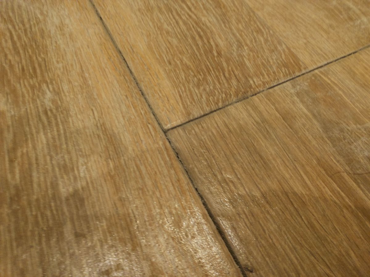

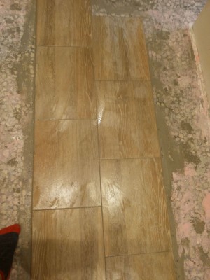

Здравейте чак сега видях чее сте писали ами аз я метнах за 2 часа залепих 8 плочки хахах сега ще кача малко снимки а това с разминаването го направих на половина свърши то а за страничните первази ми е ясно но няма да ги правя такива смятам да сложа дървени високи 5-6 см в по тъмен цвят Чепар имах предвид за завършващи первази пред вратите ето и малко снимки приемам критики:)))
