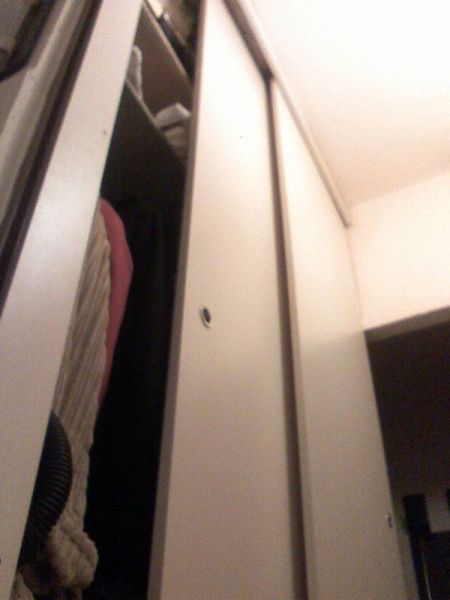

Това долу на снимката прилича ли на изметнато? Без обтегачи е, както се вижда. Десетина години вече...
Вратите са с горно водене, 2 бр. по 260х72 см.
Не плашете повече човека или кажете убедителни причини, поради които "мъртвия" материал ПДЧ ще се изметне, ако е в положение на висяща врата. :?

Това долу не ми прилича на изметнато,но твоята врата е 72 см.,а колегата иска да прави врата почти метър.Не го плаша човека,той си решава как ще го направи,но моята убедителна причина е от личен опит.Измята се ПДЧ както си иска .

ПДЧ или МДФ винаги измята на височина над 2 метра, особено на тази ширина - няма значение какво ще е воденето...просто такъв е материала. Но това не е проблем от вчера...решението е вратата да е с рамка, тоест с профили - кант дръжка.
Когато профила и качествен няма никакъв проблем за врата с такъв размер. Всякакви стари технологии като обтегачи са ненужни.
И като говорим за качествени профили...е точно тия на КЕНТ ич не биват, да се разбира и за тези на КРОН и СЕВРОЛ.
В зависимост от воденето и пълнежа на вратите има далеч по добри варианти.
PS. Гледайки гардероба - това ниша ли е, или просто ти харесва страниците да са около 10 см дебелина !?
Горните лостове са ти прекомерно високи...удачно е да сложиш комплект лифт- лостове (не от КЕНТ) и да решиш проблема с височината. Вярно по-скъпи са, но ще решиш проблема занапред с години...а няма да подскачаш за закачалките и да си правиш проспособления от типа "точилка с кука" :)
