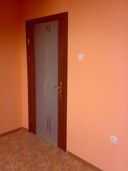

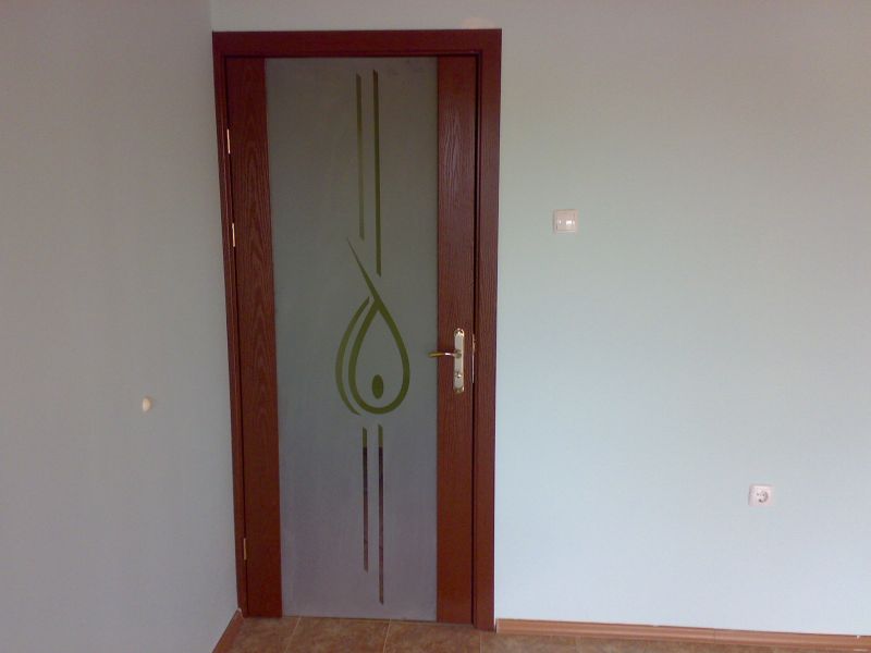

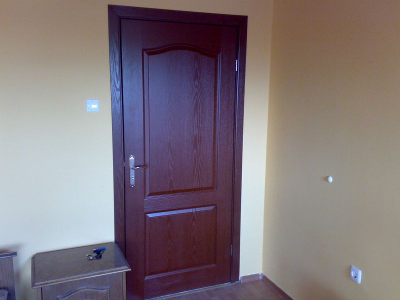

Ето и обещаните снимки. От днес след обед и с телефонно качество, но важните неща се виждат.
Врати, монтирани след боядисване на стените:
Желателно е вратите да се монтират след окончателно положени и обработени подови настилки:
Това е под перваза.
Пяната е положена по цялата дължина на вратата и на местата където избие малко навън, се изрязва.
Ако се използва обикновена пяна, не се прекалява с количеството, т. к. може да раздуе и да изметне касата.
Желателно е да се ползва двукомпонентна пяна, която раздува по-малко.
Това е същото място с поставен перваз.
Первазите скриват положената пяна и луфта между касата и отвора на стената.
Снимките добре илюстрират това, което казах в темата.
Горните ми съвети са напълно професионални и на дребни, заядливи закачки от непрофесионалисти няма да отговарям.
Внимавайте само на кого възлагате да ви монтира вратите. Да не ви обзаведе с изкъртена мазилка и да омаже с пяна всичко наоколо. :lol:
Най-добре монтажът да е от производителя.
