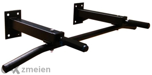

Здравейте,решили сме да монтираме лост за набиране над касата на врата ,като цялата стена е изградена от гипсови блокчета .
Трябва да се хванат двете планки към стената посредством оставени отвори в четрите ъгала,но въпроса е дали това е възможно на стена от гипс?
Иначе става въпрос за ЕПК соц.строителство ,като преградните стени са от споменатите гипсови блокчета.
Благодаря ,предварително.

Може да се монтира, но надали ще можеш да се набереш след това. :lol:
Направи си друга система която да хванеш с анкери за бетона на тавана. На племеника правих нещо подобно, за тавански трегер го хванахме. Но нямам снимки в момента.

Скоро правихме ремонт и ми е още жал да отиваме на подобен вариант.
Четах за химически дюбели и тн.,но имам чувството ,че дюбела(шпилката) може с времето да се вреже в гипса,дори и да мина с дълги болтове през стената и да ги хвана от другата страна с широки шайби преди гайките.
Иначе,предполагам,че за щерката (8г.) може и да стане,но аз съм 80кг.........без ДДС..... :-D
ZEDYCUS - майстор
Че то на тавана ще минеш само с 4 бр дупки. На гипса и шпилки (8бр)да сложиш през стената (язък за ремонта) ще падне блокчето барабар със стойката. :-D
Химическия анкер ще държи в бетон, в гипса забрави.

Аз,затова писах,че ДОРИ и да се мине праз цялата стена не ми изглежда надежно ,а и тогава вероятно ще трябва да си купувам и палатка,като го види "висшия разум"...... :axe:
Вече се замислих за захващането към тавана и да помоля ,при възможност да погледнеме някоя снимка.

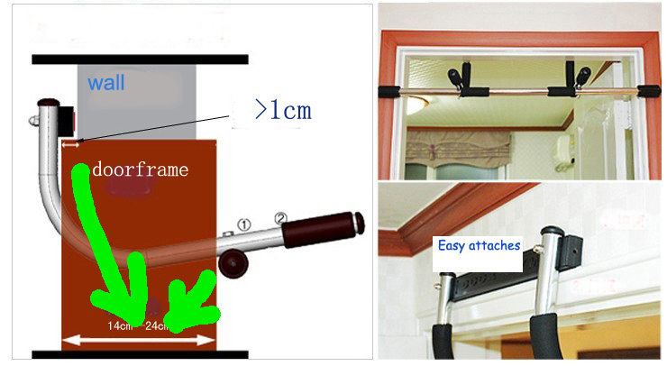

Дано не си го купил вече.
Вкъщи от 4-5 години имам ето такъв:
Никакви дупки. Просто го слагаш на касата.
И после го прибираш, като приключиш със заниманията.
Освен това става и за коремни преси. Слагаш го долу на вратата и лоста ти държи краката.
EDIT: Забравих да напиша, че е добре да увиеш малко сиво текстилно тиксо на стоперите в двата края на лоста. Там където лоста се допира до касата.
Проблемът е, че черната изолация оставя петно на касата ... та това е с цел избягване на конфронтации с "висшия разум" :wink: ... Иначе няма други поражения.

Еееее,това наистина изглежда супер идейно......благодарско..... :partyman:

да, ама проблема е, че в твоята паянтова стена, касата може да падне, заедно с блокчетата. Търси по-стабилно място - трегер, пояс - от бетон.
gandonov - специалист
Изпробвал съм лоста в офиса ми на каса, която е на 10см преградна "куха" стена - и няма проблеми.
Лостът се "заклинва" на касата и натиска се разпределя по самата каса, а не на стената.
вЕрвай ми, за 4 години нито лоста, нито касата, нито стената са мръднали ... а синът ми не слиза от лоста.
Особеното е, че трябва да си в коридора докато тренираш.(лостът "стърчи" към помещението което е обратно на където се отваря вратата)
Лостът е от към помещението в което няма врата. т.е. ако вратата се отваря към стаята - ти трябва да се набираш откъм коридора. ... Ама това не мисля, че е проблем.
Успех в тренировките и да качваш снимки, за да видим прогреса. :wink:
