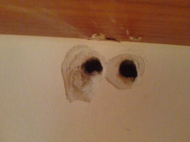

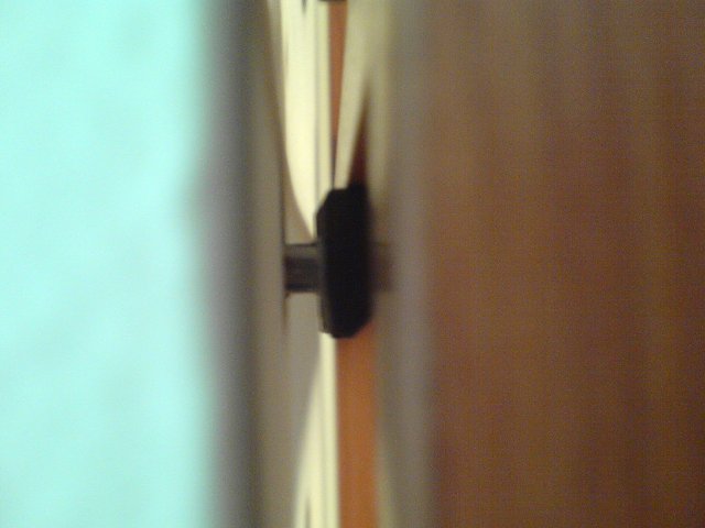

Имам етажерки които се държат за стената с дюбели. Обаче понеже детето ми постоянно ги дърпа и бута, дупките на дюбелите са се разширили и етажерката се клати. Да имате някаква идея как мога да разреша този проблем? Прилагам и снимка на ситуацията.

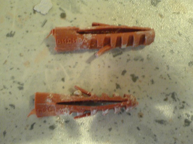

Дюбелите са пластмасови, а основата е тухла. Прилагам снимки на дюбелите и на дупките. Аз вече веднъж пробвах да сложа по-дебели дюбели и това реши проблема за известно време, обаче сега вече и с по-дебелите дюбели почна пак да се клати.
Струва ми се, че нямат общо с тухлата. Сложи ПО-ДЪЛГИ дюбели.
Имаш ли възможност за друго място?
А, и още нещо. не си ги монтирал правилно. Не си съобразил дължината на пирона - идва къс. И не се е отворил дюбелът. Преди монтаж, срежи пластмасата отпред и така изчисли дължината на пирона, че заедно с дебелината на етажерката да стигне до края на пластмасовия дюбел.

По-дълги дюбели и напълни със силикон дупката, след което набий дюбела.

Значи само по-дълги а не по-дебели? Защото сега дупката е доста по-широка от дюбелите. Имам течен силикон в тубичка (бял) - ще свърши ли работа за уплътняването на дупките?
Хм! Дебелината на дюбела винаги е съобразена с дупката!!!!!
Или обратното. Странно разсъждавате.
EDI - майстор
Ако отворите са много разширени/това най-вероятно е в частта за мазилката/ вземаш Ф8Х100 или Ф8Х80на ФИШЕР.Купуваш си съответните видии.Като гледам снимката, това са Ф8, дълги към 50, 60 милиметра.Те по конструкция са си къси и неизползваеми. :lol: Почистваш добре отвора, да няма прах, попълваш със силикон и набиваш дюбела.Може да го направиш и с анкери на ФИШЕР.Има такива, на които ствола е винт, а гайката е подвижна отзад.
