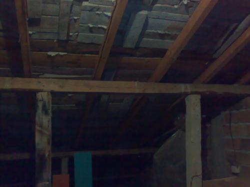

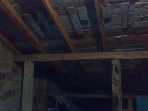

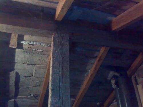

Имам едно подпокривно пространство което искам да пригодя за живеене, в тази връзка имам няколко въпроса:
1. Тъи като покрива ми е от греди - каква изолация да сложа?
2. Как мога да избегна подпорните греди за покрива?
3. Как да направя отвора в плочата за да се качвам от долния етаж?
ето и малко снимки
ето и малко снимки
