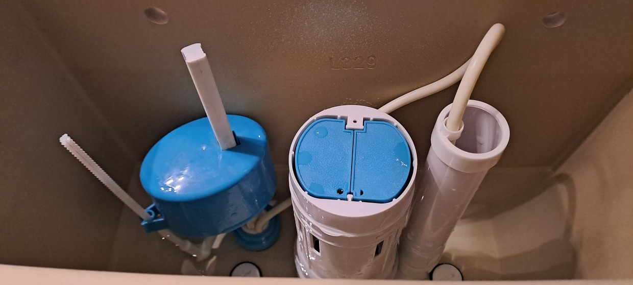

Преди време си купих моноблок и напоследък забелязах, че казанчето тече непрекъснато с малка струя стичаща се в тоалетната чиния.

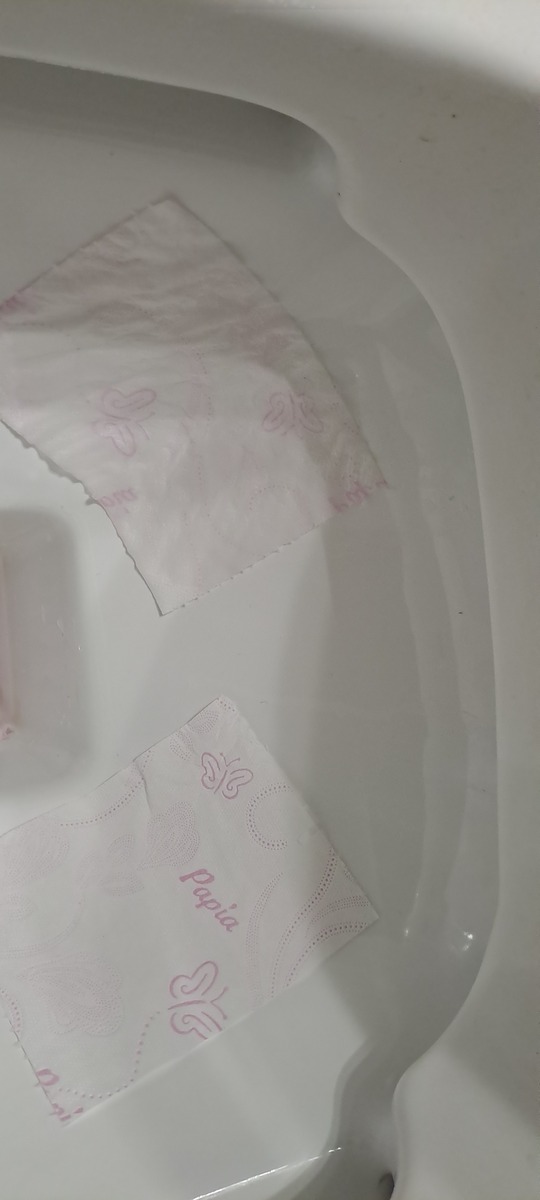

Нямаше ме няколко дни и се беше образувала кафява линия, която ме накара да се вгледам дали нещо не е наред. Øт едната страна т. Хартия се мокри като я поставя на стената на тоалетната заради този теч, а от другата седи суха, както трябва да е. Не мога само да я спирам от крана нон стоп, така че моля за съдействие, ако някой има идеи.
Иначе махнахме всичко и изчистихме с идеята, ако някакви остатъци са се насъбрали и пречат, но пак продължава.
[img][
/img]
LazarGanev - "Велик майстор"
Я обясни по-грамотно къде тече - в тоалетната чиния или по стената? Пък защо водата е кафява е друга тема. Може да не е регулирано нивото от поплавъка и просто да прелива - това е най-лесно за поправка. Може изпразвсщия мрханизъм да ме затваря добре, но ти говориш, че се мокри тоал хартоя, която бибтрябвало да е на стената!? Обясни пак моля!
nilro - специалист
Най-вероятно използва тоалетната хартия
като лакмус за да потвърди теч в чинията.
Mdd22 - помощник
Да, бях сложила т. Хартия по стената на тоалетната чиния отвътре, за да видя мокри ли се, защото се беше образувала кафява линия по тази стена в лявата част на чинията, откъдето излиза водата като се пусне кранчето. Водата не е кафява. Регулирахме всичко уж, 2 пъти го настройвахме, но тази малка линийка вода от ляво продължава леко да си тече, въпреки че не се вижда докато не се вгледам или не сложа някаква хартия.
Пусни водата и наблюдавай пълненето при отворен капак, за да видиш далимтечът е постоянен или започва след като се препълни казанчето.Ако е постоянен, значи не уплътнява лрглото на изпразващият механизъм, но ако почне да прелива през преливника, значи проблемът е в пълнещия механизъм - или иска регулиране, или не спира добре, проеължава да пропуска по малко и след време нивото достига преливника
kozl - майстор

Mdd22 - помощник
А ми не се изпразва казанчето, ако седи изключено за дълго време или поне не съм го следила. Ще пробвам да проследя. Този уикенд съм го зиключила ня бях у нас, водата е почти на дъното на казанчето и стените на т. Чиния са сухи, но пък водата е примерно 1-2л.
Иначе тече дори и да не е стигнало преливника. Преди мислех, че проблема идва от там и го въряхме за щръкналата бяла пластмаса , за да е поне 4 см под дупката на преливника, но струята пак си я има.
Само се чудехме тази гумена тръбичка , която по принцип седи свободна в единивя край, къде точно да бъде и накрая я сложихме в малката дупка на преливника. Но не знам дали тя има връзка с проблема.

А ми малко ми е трудно да обясня ситуацията.
В момента казанчето е спряно, а водата е почти на дъното (около 1-2л съм оставила). От Петък не е ползвано, а стените са сухи, демек не е текло.
Когато казанчето е пълно, а кранът спрян, има малка , почти невидима струя от лявата страна, която си тече малко. Тествах го с т. хартия като от снимката.
Като кранчето е пуснато, независмо дали прелива от преливника или не, пак тече. Пак тествано с т. Хартия. По някаква причина преливника прелива на всяко 2ро пускане на водата, въпреки че не се вижда много, но тръбата вътре изхлежда мокра.
