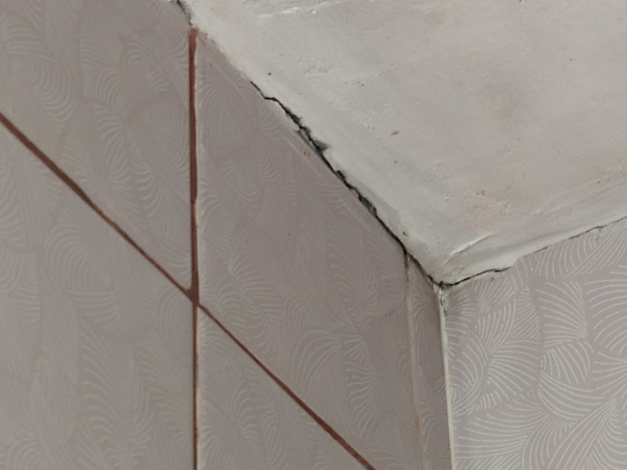

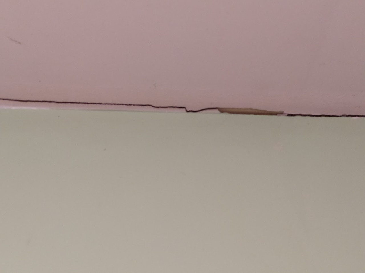

Първото питане е, тия пукнатини м/у стена и таван как да ги оправя/ скрия?
В първия случай стена и таван са с вътрешна изолация, в кухнята, докато втората снимка е от пералното помещение.
Убеден съм, че ако просто ги запълня с гипс след някоя година положението ще е много подобно.
В главата ми са следните варианти:
Санитарен силикон след като боядисам или някакъв специален акрилен уплътнител;
XPS корниз, дали няма да се напука?

Тези пукнатини са с подвижни фуги и май нямат спиране. В един мой бивш началник, апартамент пакето повдигащ, имаше такава между стена и таван която за една година се изместваше над 15см. Тогава единственото решение се оказа стиропорен корниз залепен само към стената. Спрямо тавана приплъзва и единствено се нуждае от боядисване с латекс на 2-3 години защото си личи къде е приплъзвал.
Запълваш с акрил. Акрил може да се боядисва

Ще пробвам и двата варианта, първо просто ще боядисам, след това някакъв акрилен уплътнител за фугата, виждам Sikacryl® S.
Ако се напука, тогава ще играя с корниз, лепнат само за едната равнина.

Не съм чул да е паднал някой от тези блокове. 3 еднакви са по 8 етажа и са първите построени по тази технология. Факта, че имат сходни проблеми говори за нещо куцо в технологията. И в трите има такова движение като най-силно изразено е на последните етажи. Пролетта започва да се измества плочата спрямо стената в едната посока, а есента започва в обратната. Измерването е съвсем елементарно. По една черта с молива на тавана всеки месец като се водиш от стената. Като си направи цикъла мериш между двете крайни. Първоначално оплакванията били, че се къса постоянно тапета горе.
