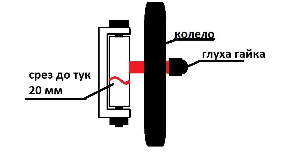

Купих предни плътни гуми за моя скутер. Обаче предните колела са на твърдо окачване. При съвсем малки неравности и по-висока скорост вибрациите и друсането са ужасни. Боя се, че някоя заварка ще поддаде!
просто ми омръзна да сменям гуми по четири пъти в годината.
Реших следното. Да скъся двете тръби/оси, каквото е там и да поставя или пружина или антивибрационен буфер/тампон/амортисьор, срещам го под различни имена. Спрях се на гумения вариант, понеже не откривам подходяща пружина - дължина максимум 20 мм.
В тази връзка някакъв съвет и насоки. Ще се прави, въпросът е с какво и от къде?

gogo7777 - майстор
Като срежеш там където си начертал как ще работят шарнирите?
Ще се пребиеш. Сменя се цялото окачване.

P88-Verona - специалист
пет дек 27, 2024 4:33 pmgogo7777 написа:
Такива интервенции у дома се правят от опитни механици, които знаят кое, как и с какво..... :wink:
Да, показал съм грешната страна. Трябва отгоре да го срежа, тоест, пружината е в горната част.
Ей това от видеото трябва да се получи.
https://youtu.be/uDurF5kVtR0?t=618
Обаче, за да не променам нищо повече, ми трябва нещо като буфер, само 10 мм, тоест на снимката има още една грешка (10мм вместо 20 мм). Тоест, пружината в моя случай трябва да е дълга само 10 мм, колкото да обере вибрациите и ударът при преминаване през малки неравности. При това положение би трябвало шарнирите да работят, без забележки.

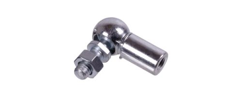

Между другото моите шарнири са този модел. След 5000км така или иначе е добре да ги сменя.
