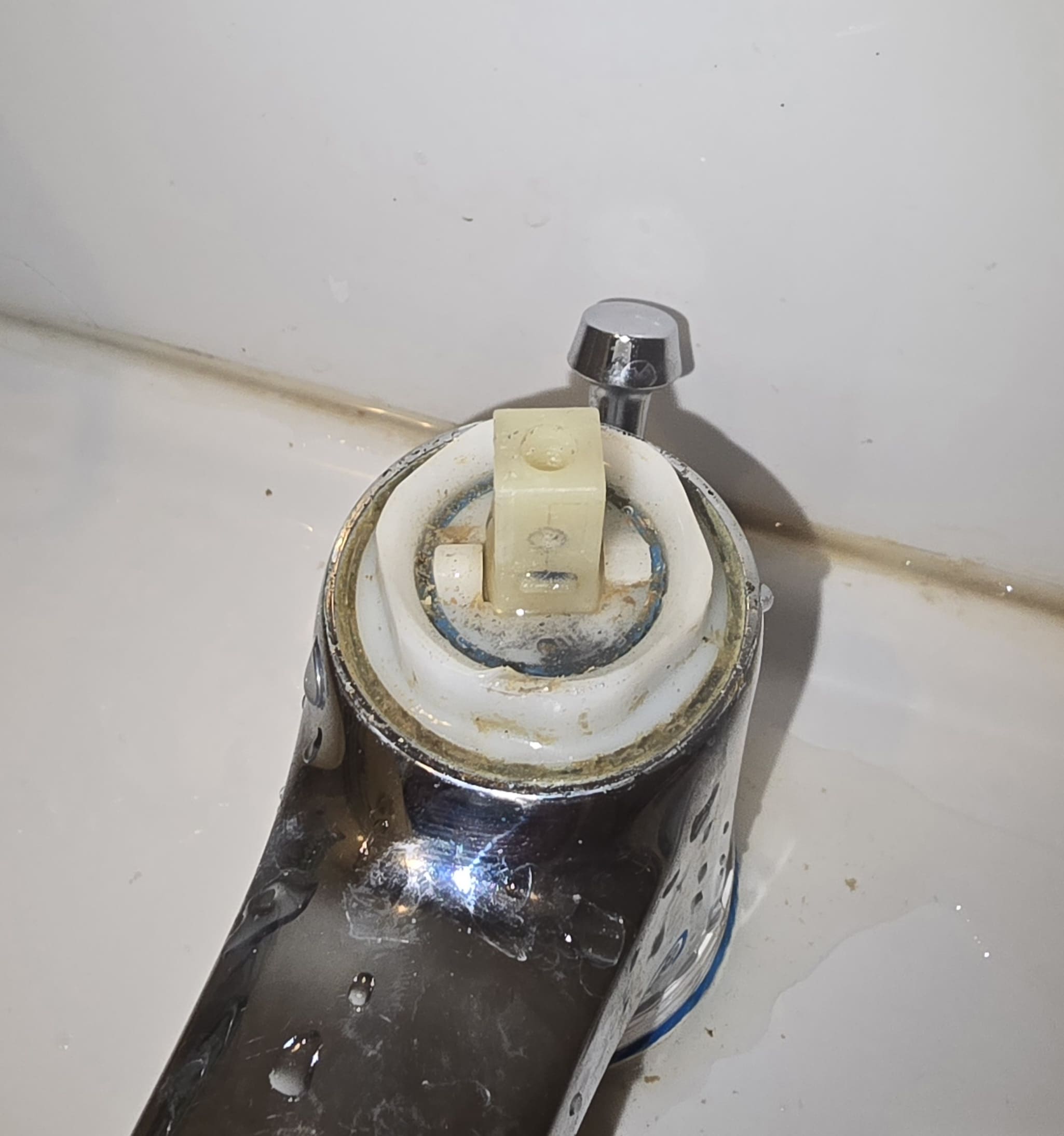

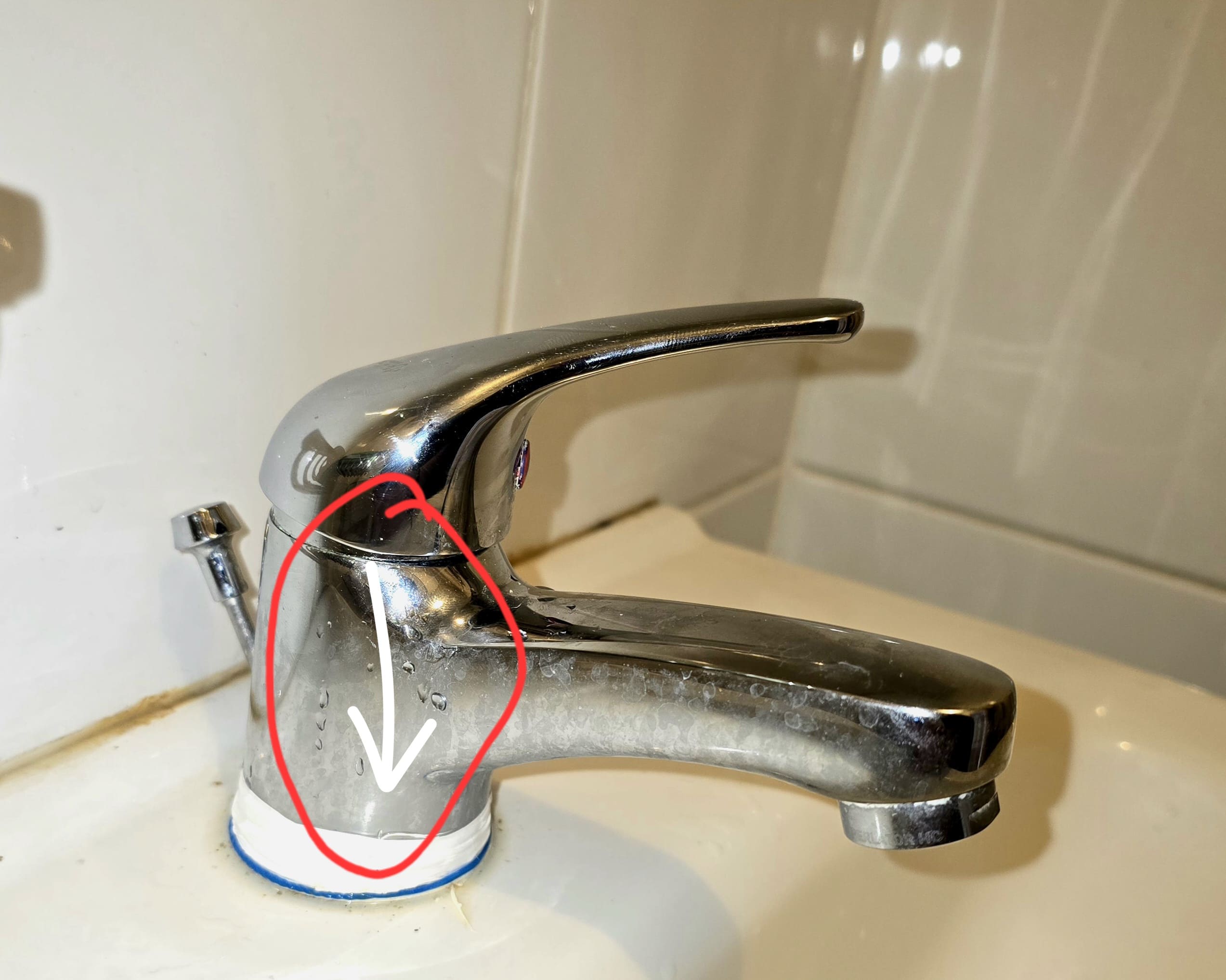

Този тип смесител е много неудобен.Много нисък.Така и така е повреден сменете го с по подходящ.
Т.с. по висок.Има десетки модели.

чет фев 12, 2026 11:35 amlyubohar написа: Този тип смесител е много неудобен.Много нисък.Така и така е повреден сменете го с по подходящ.И аз мисля същото - много е неудобен!!!
Но е при мои близки, които май не желаят да го сменят..
Все пак теча от механизма ли е??

чет фев 12, 2026 11:21 amontario написа: Въпроса ми е дали, това може да се оправи със смяна на пластмасовия механизъм, който е около 40лв или проблема може да е друг?Разбира се че може да се оправи със смяна на главата.
И не, не струва 40 лева а около 5 лева.
Не знам де си ги гледал тея цени?
Вероятно при поредния алчен БГ търговец...

Е,някога на Видима бяха по 5лв.Даже с гаранция и често ми ги сменяха.
До нас имаше магазин-представителство,ама изчезна.Сега са много по скъпи.
Може да се провери дали под главата метала не е корозирал и да се сменят "О"пръстените,ако се намерят резервни.
Но за мен е смяна на целия смесител.
