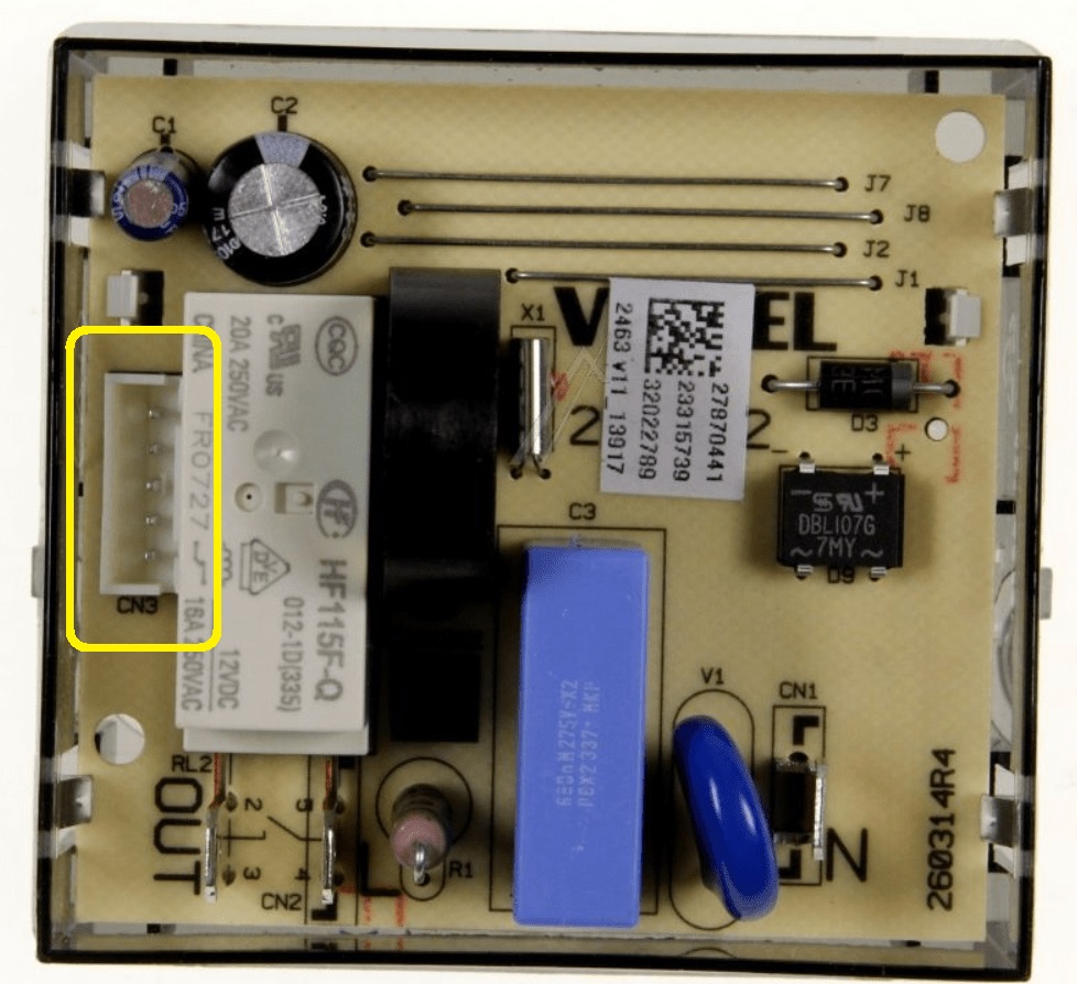

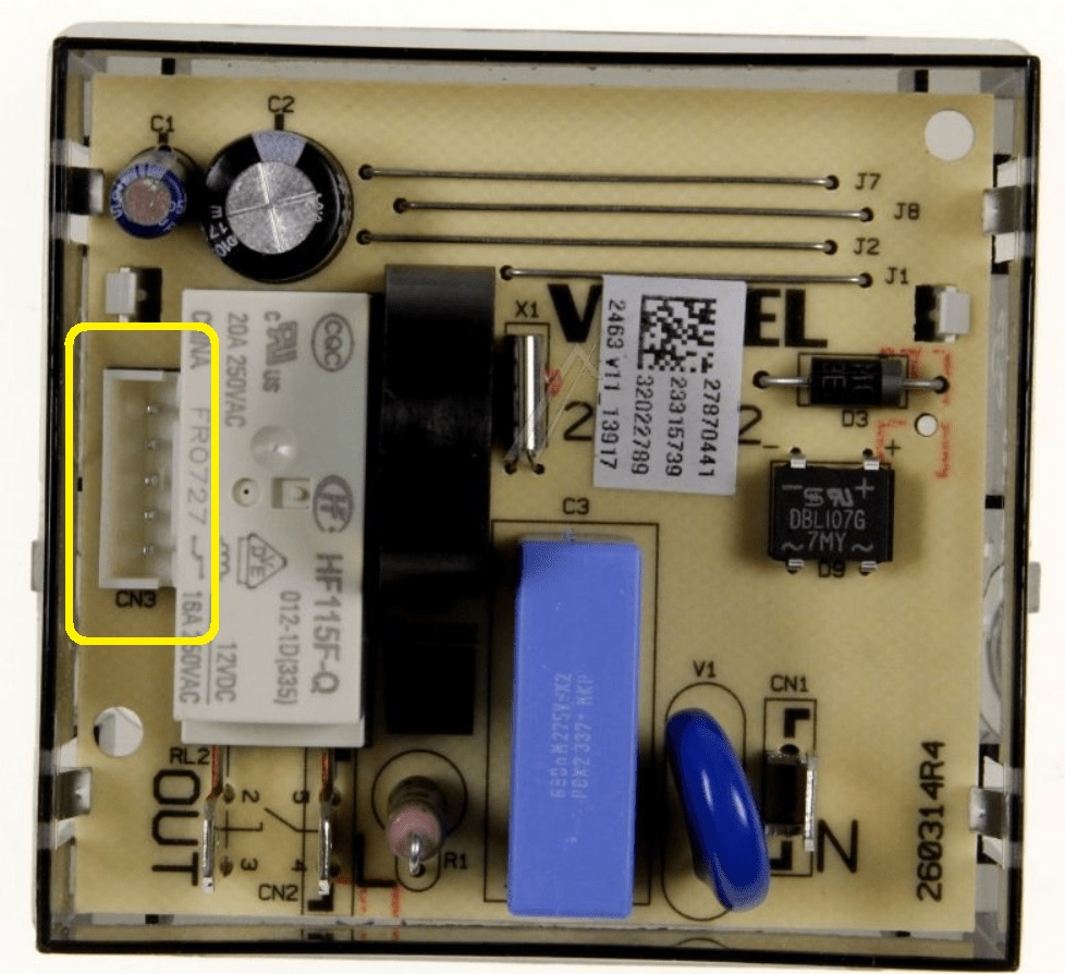

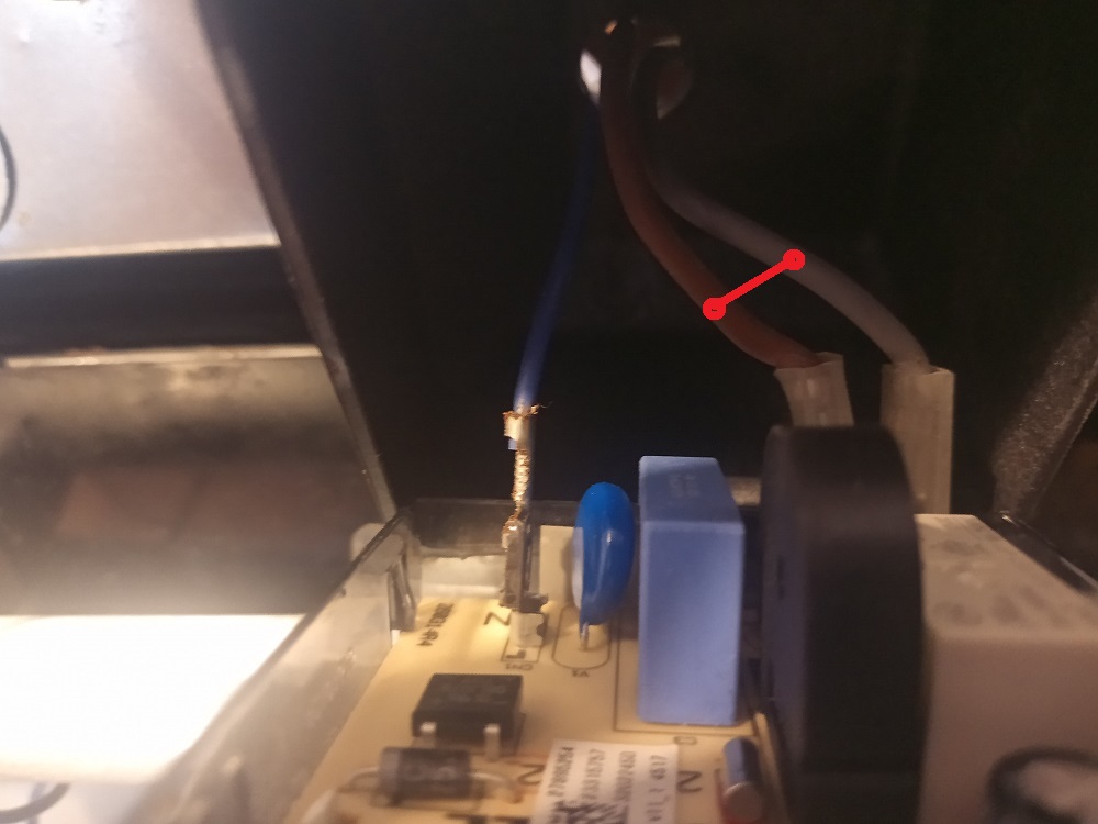

Здравейте, имам проблем с електронния таймер на печка Finlux FLCM 6000A IX, производител Vestel. Постоянно спира печката и не може да се готви нормално . Понеже не ползваме нито часовника ,таймера или програмите искам да го премахна. Предполагам ,че трябва да сложа и термо-защита?
Ето платката https://ashop.bg/rezervni-chasti-za-ves ... estel-3kic
Там където съм оградил има ли нещо включено и ако да, какво?

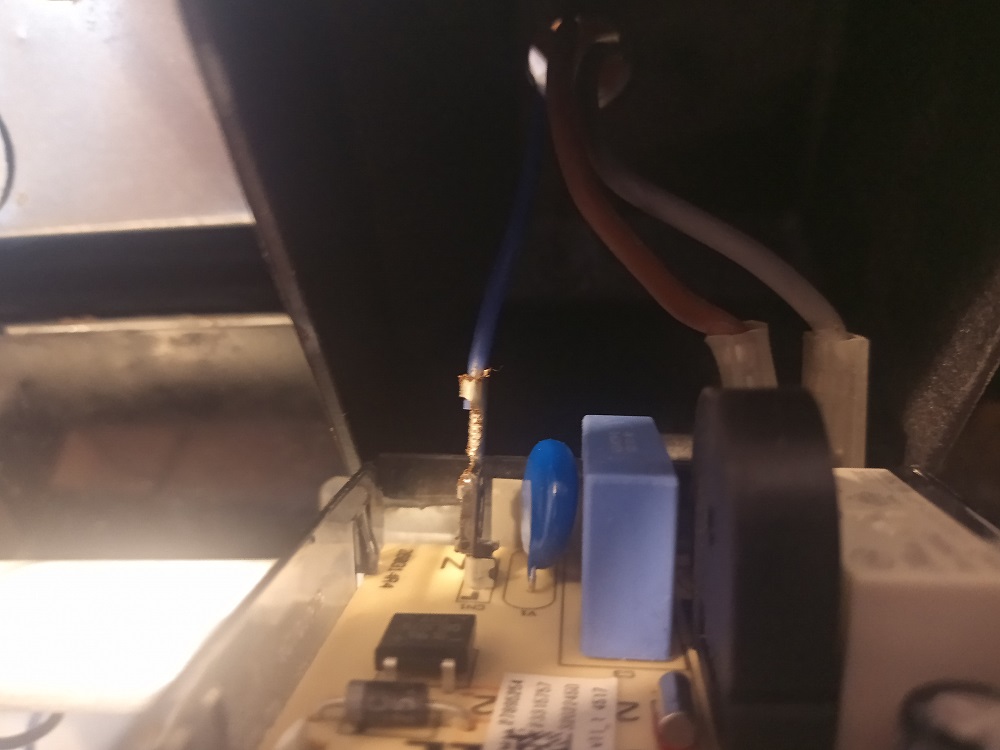

Не няма. Има три кабела и това е. Прилагам снимка.
нед мар 17, 2024 6:49 pmklomo написа:
Свързваш тези два кабела заедно и това е.

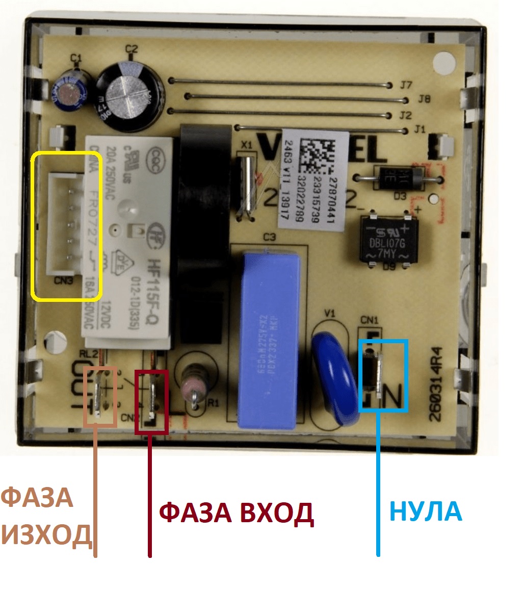

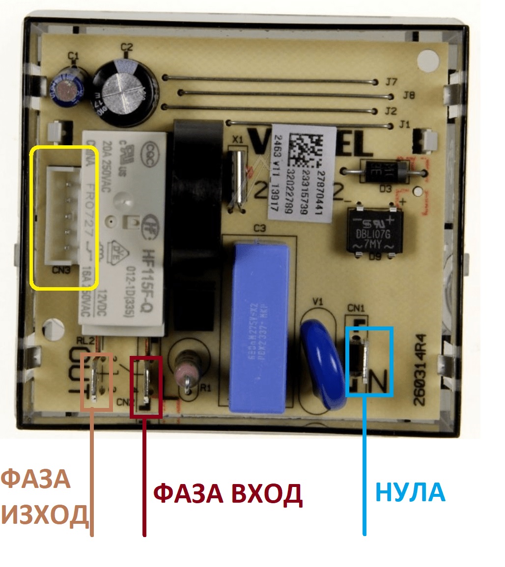

По другата снимка - имаш НУЛА и ФАЗА вход и изход.
Онова бялото е реле. Когато часовника подаде сигнал, релето пуска входящата фаза към изхода (печката).
Когато свържеш двата каела, вече няма да има значение какво прави часовника.
Успех и да пишеш какво е станало!
klomo - специалист
Да ги свържа с мост ,както са на платката, ли?
Да ги свържа отделно от платката и да изолирам нулата?
zz_stefanov - майстор
Можеш и само да ги замостиш и да си оставиш часовника да показва времето, но като ги знам тези, че нямат буферно захранване, ще отчиташ само прекъсванията за електро захранването.
Здрава връзка че минава всичкото ток през нея :)
klomo - специалист
Мерси, работи,нормално.
Реално не съм променил нищо и мога по всяко време да сложа отново платка, ако поискам. :drinkers: Червените цифри не ми липсват! :-D
