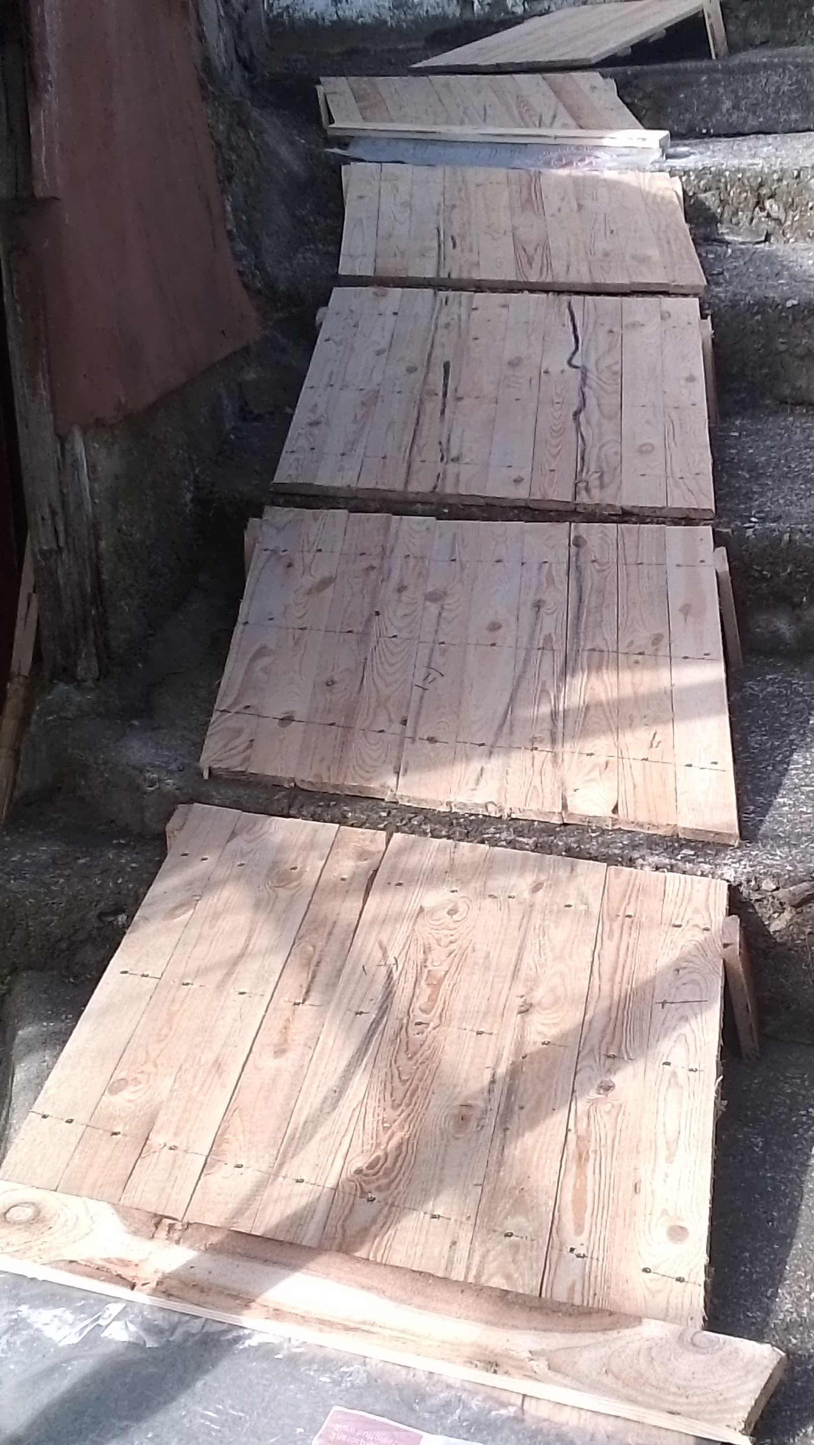

Направх рампа за четири колесен скутер, но поради наклона от 15 градуса и видът на материала, борови дъски, сцеплението е много слабо. На мокри дъски сцепленитето е практически 0%, все едно върху лед.
Може ли съвет за решаване на задачата чрез покритие.
Не ме е срам да кажа, че търся колкото може по-евтино решение.
Дайте повече от две предложения, за да има от какво да избера.
Обмислях битумна изолация с посипка, но ми казаха, че не е подходяща за натоварване.
С лепило и минерална посипка, щяло много скъпо да струва и нямало да бъде трайно.
Индустриална шкурка на основа плат и зърненост р25, е ужасно скъпо.
Остана само хастарна подова замазка върху мрежа, но си е наистина много работа.
Аз за друго не се сещам.
платформите/рампите са 100см Х 80см

Ако рампата ще се ползва редовно мисли вариант да си я направиш от цимент.
Ако ще я правиш от дъски или метални профили опитай да обединиш примерно 4 малки части в едина голяма.
Така направено според мен е доста опасно.

Ще се използва всеки ден поне по 2 излизания. Циментено няма шанс. Обединение на 2 или повече платформи е немислимо. Не е опасно, при идеално сух горен слой се изкачих, но с прибоксуване. Скутерът е електрически.
Ал_ написа:
Тънки летви няма ли да свършат работа?
Обмислях го, но заради наклонът и мощноста няма да се получи.
Трябва повърхностно сцепление- нещо силно абразивно, само толкова.
Съществува ли подходящ вид лепило с което да залепя мозайка със зърнометрия 4-8 мм?
Видях, че Beton B20 има зърнометрия 8мм. Дали ще залепне направо към дъските, слой с дебелина 1 см?
bigdragon - майстор
Цимент + ситна мозайка + С200, пропорциите на око, нанасяй с груб валяк.
След време ще се напука, но няма да се отлепя от дъските.
ПП Повече лепило по-здраво ще залепне, но и по-скъпо.
За цимент 1 сант въобще не съм сигурен че ще изкара много.
Евентуално армиран с накована рабица леко повдигната за да влезе и отдолу.
Друго за което се сещам е боя за пътна маркировка.
Мажеш, веднага посипваш със ситна мозайка, изтръскваш от не залепналата мозайка.
И евентуално отгоре с разредена от същата боя за да запечата мозайката.

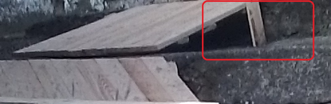

Баш си е опасно с тези смешни летвички дето си подпрял платформите.
Гарантирано тоя дето я ползва някой ден ще се пребие след счупване/изкъртване на някоя от летвичките.
