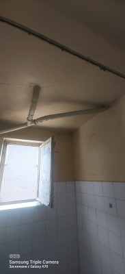

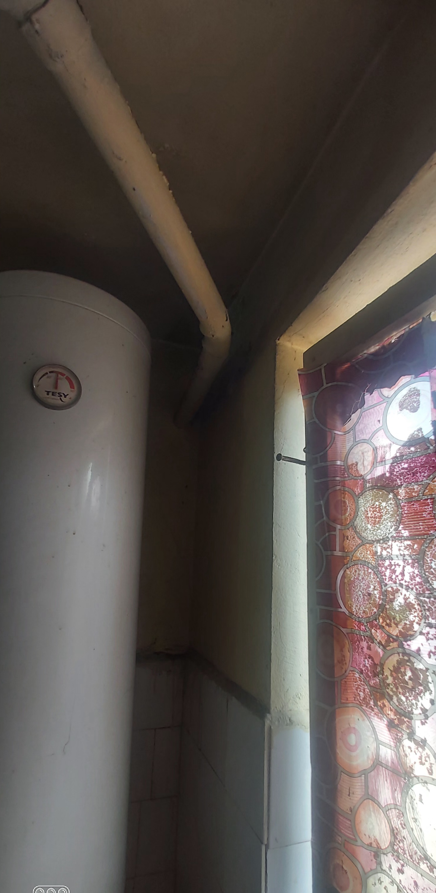

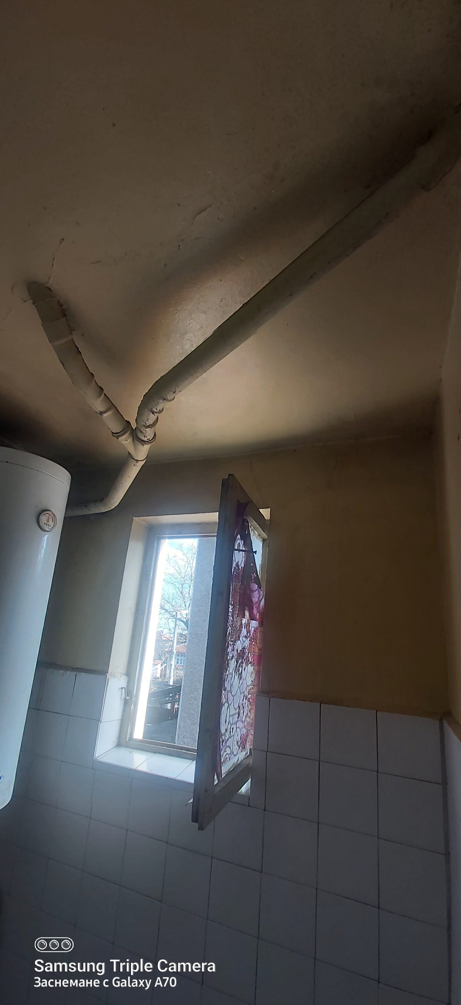

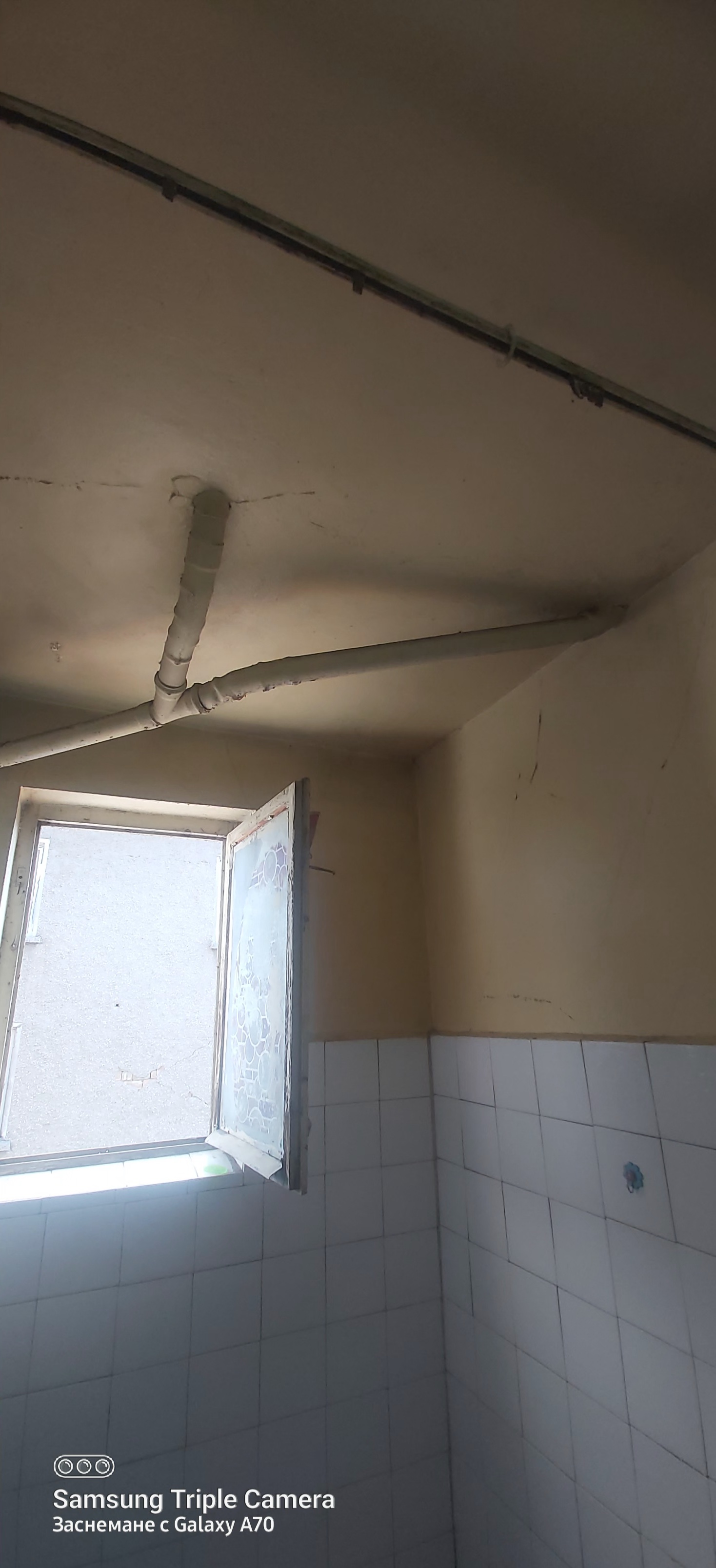

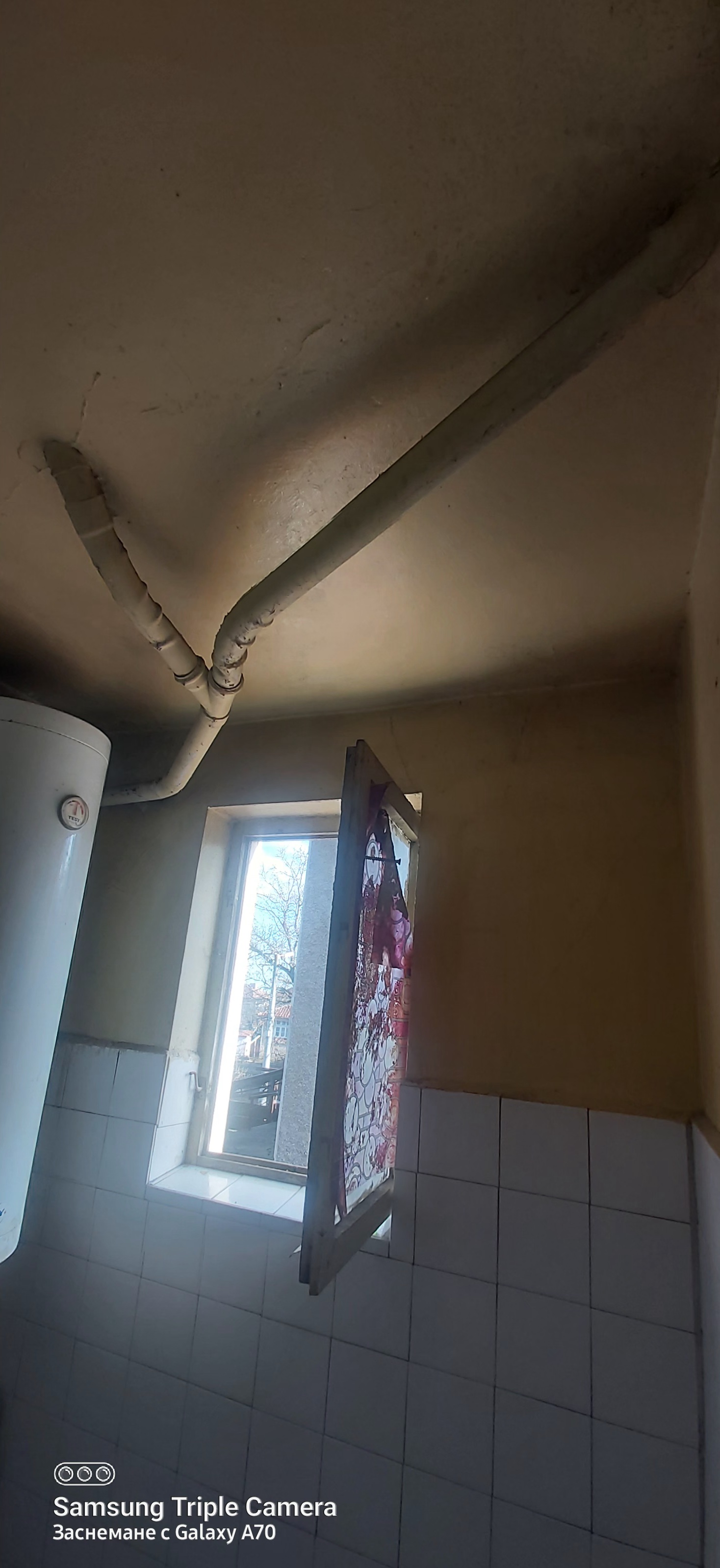

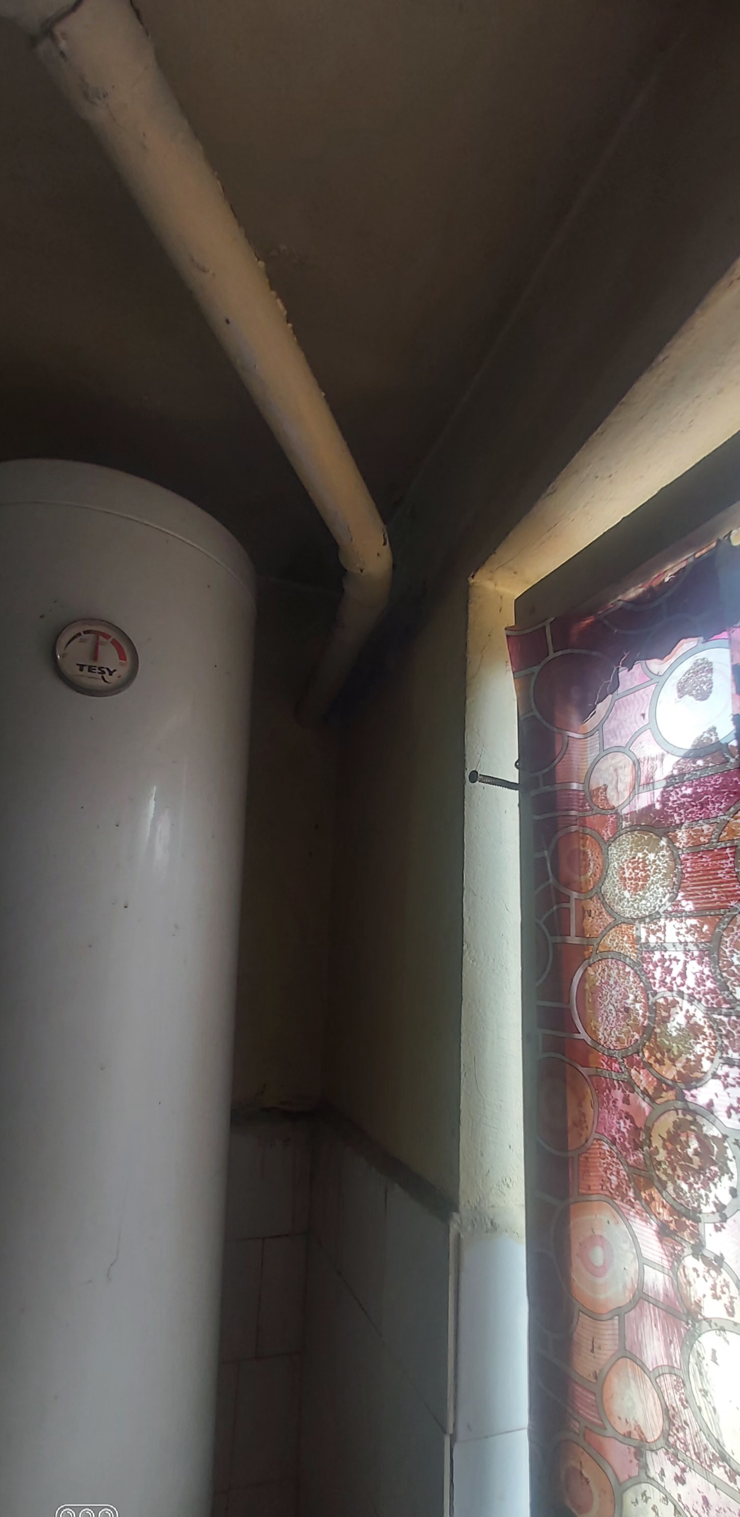

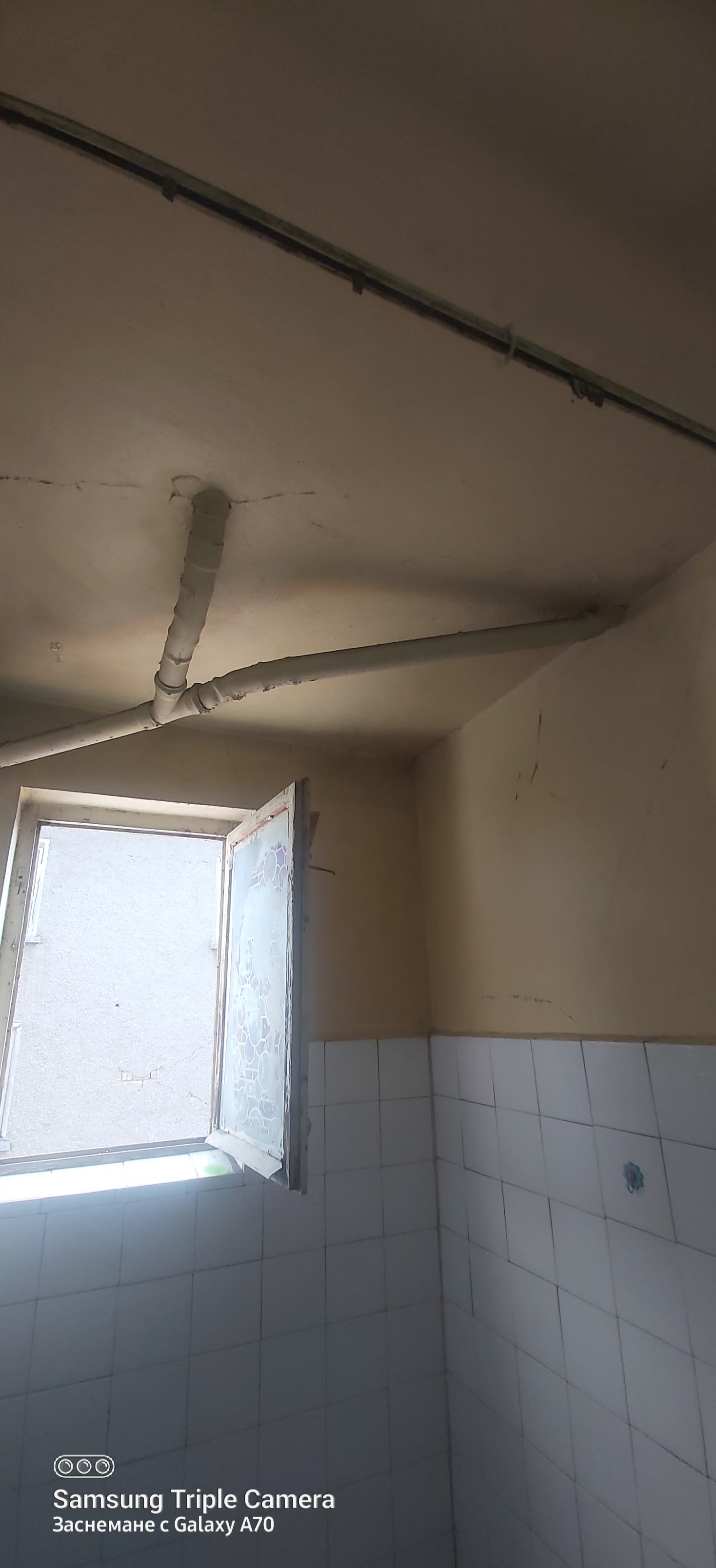

Здравейте за много години.Наскоро си купих жилище етаж от кооперации старо стройтелство.Банята си плаче за ремонт и стигнах до дилема какво да правя с канализационните тръби които идват от горния етаж на съседа на кухнята и банята му.Искам да ми направят окачен таван,но тези тръби са на 20см от тавана.Дайте съвет как да се процедира,мисля като вариант да ги вкопая в стената вертикално и после по диагонал за да има наклон.

Такова свободно съчинение не съм виждал. Комшията да си ги оправи!
То бива заварено положение, но това не бива. В общината има планове, всяка преправка да се възстанови!

Аз много пъти в старите сгради съм виждал такива изпълнения не е първото навремето да не си играят много много така са ги правили,не всички но факт.Сега на мен се налага да ремонтирам банята.

Това все едно аз съм го снимал.Този който го е писал това съчинение е бил от наше село.В панелка съм и всичко е така.Тавана ми приключва на 2.30м.Добре че съм нисък.А и височината си е на късмет зависи колко са успели да огънат тръбата.
schuldiner - майстор
Нормално за соц-строителство :-D
Ако са искали да се заиграят, тръбата се пълни с пясък и тогава се нагрява и огъва - да няма гънки. При майка ми е така и апартаментът минава за много качествена стара тухла :) Ама поне тръбата от сифона е вертикална и лесно нахлузих коляно, за да върви плътно по тавана.

Сложна задачка - тя половината канализация на съседа ти е в твоя имот. Аз лично не мога да си представя кое и къде, ще вкопаеш при това положение. Над прозорчето предполагам има бетонен щурц - там не става да режеш и къртиш. В другата посока (отляво на бойлера) пак ще имаш дълга открита тръба дето ако и дадеш малко по-малък наклон току виж си ги прибрал малко ама не знам дали ще си струва цялата галимация за едни ?5см печалба.

Предполагам при всичките ти съседи е било така. Няма да е лошо да се запознаете и да видиш те как са решили проблема.

Обзалагам се че това не е оригиналното, първото изпълнение и че в единия от етажите има промяна на плана на сградата, което не е съгласувано. Също съм почти убеден че не е панелка, а сграда с променен статут. Задавам си най простия въпрос: -Защо купувате компромисни имоти? :?

Разбира се че не е панелка - написал е кооперация.
Пък и на снимките... На втората през прозореца се вижда някакво стълбище и околните къщи, което не говори много.

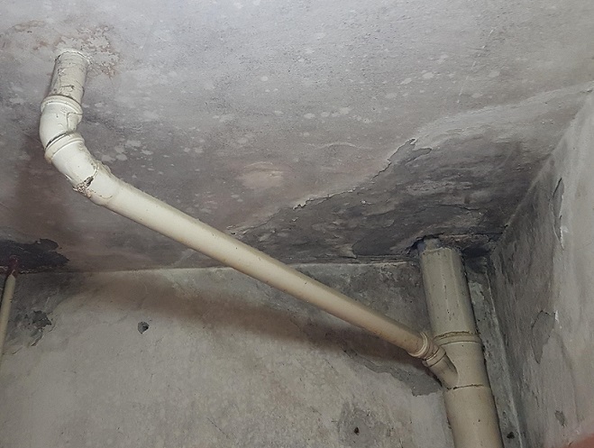

Но пък на третата снимка се вижда стена на същата или съседна, еднотипна сграда с напукана мазилка и под мазилката тухли четворки. :-D
Тези тръби ще ги гледа, ще ги гледа и ... ще им свикне. :-D
P.S. Аз живея в "пакетоповдигащ" блок и в баните има по една тръба от сифона на горната баня. Но само една. Другите са в стените.
Нещо такова като на тази снимка. Само дето тръбата от горния етаж е по-близо до главната но си е включена бая надолу.
Може малко да отиде нагоре но не много. Хич не ми пречи.
