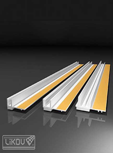

Става дума за ей тези профилчета, дето се залепят за дограмата така че да водиш по тях единия ръб на маламашката:
Гледам ги продават в 3 размера - 6, 9 и 15мм - по какво се подбира кой е най-удачния? И друго - гледам ги правят в U профил вместо L - това второто краче защо е толкова голямо при положение, че и една пъпка ще стига колкото да изтегляш маламашката по него? В завършено положение то видимо ли остава? Щото някак не си представям мазилката да прилепва хубаво по тая гладка пластмаса. После поне боядисва ли се нормално?

Това нещо никога не съм го виждал вътрешно.
Само външно при изолацията. Не се боядисва пластмасата.
Макар че, мазилките лепнат за нея.

Глупости, всички вътрешни машинни мазилки се изпълняват с т.н. АПО лайстни....
Външните са с мрежичка... ако обръщаш вътре ръчно може и с мрежа да се ползва за кураж... цените са им 5-10лв за брой според това дали имат или нямат гума... още не съм пробвал да ги бодисвам...

Моите баумит вътрешни лайсни много добре спомогнаха да се сцепи около тях :prayer:

Това че не ги слагат, не е заото не трябва, а защото не ги слагат.... аз никога няма да направя врата или дограма(вътре или вън) без Апо лайстна... пъти по-лесно удобно и чисто е с тях... и крайния ефект е по-добър..
radius - майстор
Вътрешната - залепена за профила на дограмата. Дограмата орех. Има няколко мм разширение лятото. Е как мазилката да обере това разширение - разбира се, като се сцепи :lol:

И все пак - дебелината на тия лайстни (АПО ли им е името?) от какво се определя? Изцяло ли трябва да легнат върху дорграмата или може 9мм да я залепиш с 5мм върху профила а другото да опира в пяната. 15мм лайстна на повечето дограми няма да може да се сложи изцяло върху тях понеже ще опира в пантите. После с тоя голям втори зъб на лайстната как се процедира ако искаш за измажеш прозорците леко отворени а на на 90 градуса? resistbody ако имате някоя снимка на изпълнен прозорец или врата ще съм благодарен щото в магазина нищо не можаха да ми отговорят.

Аз все 6мм съм купувал, скъпите имат гума уж да не поема разиренията, но цената им е почти двойна. Отвътре на мазилакта са ми без гума, за сега там няма пукнато(бяла дограма, мазано с турбозол преди 4 месеца), отвън са ми с гума на няколко прозореца, но и там е от няма и месец измазано...
