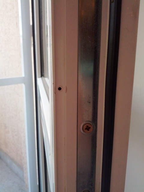

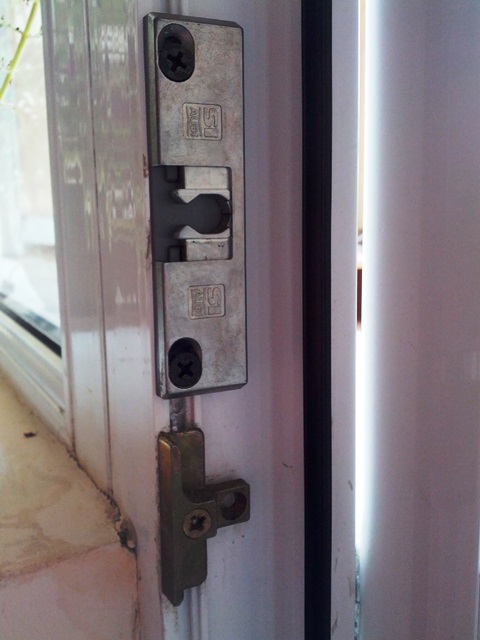

Днес си купих шнапер за дограмата, тази част, която се слага на касата я монтирах успешно, но малкото чопче, което се слага на врата не разбирам къде да го завия. Сложих го в канала на пластмасата (на снимките се вижда къде е дупката) и работи, но не мога да затворя напълно вратата. Моята логика е, че трябва да пробия обкова (металната част), но ме е страх да не направя някоя глупост. Някой може ли да ми даде съвет?

Развиваш винта който си снимал на мартината,слагаш втулката и завиваш,след което по него слагаш шнапера.
bambal - напреднал
VLADO66 написа:
На кое се казва мартина?
VLADO66 - майстор
На вертикалното джелезо в крилото.
tarlyo - специалист
Що ми се струва, че си взел шнапер за 13мм обков, който няма да стане на твоята дограма. Ако можеш го смени, като кажеш, че ти трябва за 9мм. Иначе цилиндърчето се монтира както ти казаха, на място най-близо до дръжката, но с по-дълга видия от тази която ще свалиш. 4,1 х 32 трябва да е.

bambal - напреднал
tarlyo написа:
Колега, май си много прав, сложих всичко и а да изпия една бира, че стана, но се оказа, че чочето не може да влезе докрай в шнапера и вратата се отваря. Мерих с шублера обкова и спорд мен е 15мм (има ли такъв размер или не съм видял хубаво), в такъв случай колко милиметров шнапер да търся?
tarlyo - специалист
Обкова ти е 9мм. Търси шнапер за 9мм.
