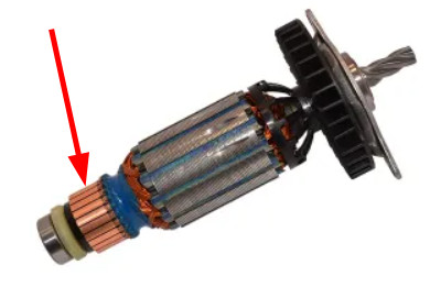

Смених четките на флекса - киловат и нещо.
Поставих нормални четки, нямаше проблеми при смяната. След смяната колектора започна да искри и има проблем с рязането - става на пулсации.
Помислих, че четките трябва да се напаснат в мястото на триене и го оставих да поработи малко на празен ход, но ефект няма и искренето не изчезна.
Къде може да е проблема?
Да почистя със спирт колектора където контактуват ли, или е нещо друго?

Обикновено искренето на колектора значи повреден.
krasi92 - майстор
Нормални четки означава ли че са заменени със оригинални резервни или с някакви които стават по размер. Флекс са сериозна фирма и имат добри машини. Работата на пулсации и искренето не говорят добре за ротора.

Разбрах. Четките не са оригинални. По размер стават. Явно ще го сменям.
Мислех си дали не е замърсен с графит между намотките от старите четки и с почистване може да се оправи. Явно няма как.
lyubohar - майстор
Нищо не става с почистване на междините на колектора,ако ротора е заминал.
Пренавил съм ръчно над 100 кафемелачки навремето и нито веднаж поправката не е ставала с почистване на колектора.

Работеше отлично преди старите четки да сдадат багажа. Може би се е прецакал, когато четките са заминали, но те пък имат защита и тока се спира, когато не остане материал по тях.

По скоро понеже се е прецакал ротора, за много кратко време е заминал остатъка от четките.
iliya_i - майстор
Чудно ми е, как си успял да смениш четки, без да погледнеш към колектора :?

От де да знам, че трябва да се гледа. Вадя старите четки и слагам новите. И да го гледам ротора, като не разбирам, какво мога да видя. Не всеки е специалист по такива джаджи.
Ясно е, че ще купувам нова машинка. Дошло и времето.
Някъде пишеше - да се свали, постави на струг и да се пусне една шкурка.... ама не е за мен тази работа.
Сега, след като не разчитам вече на него, ще го разглобя и ще почистя мястото внимателно. Друго не мога да направя. Ако има ефект, добре, ако няма здраве.
