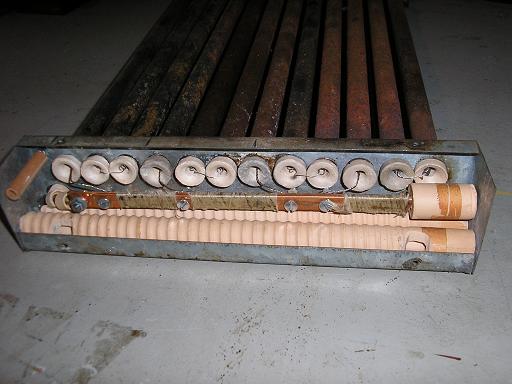

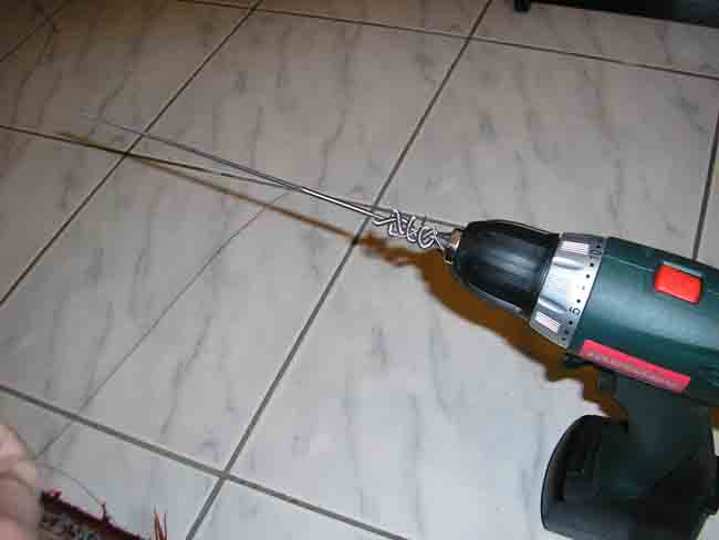

Скарата, която имам е може би някаква "куча" марка, по която няма табелка. Поради това не знам каква е мощността и. Конструкцията и се състои от 12 броя тръбички Ф14 с дължина по 370 мм. и тавичка отдолу.
Първоначално мислех да я изхвърлям в кофата за боклук. Едва успяваше да стопли самата себе си, е не можеше нищо да се опече на нея. Но от любопитство я отворих, и видях, че реотаните са свързани в два паралелни кръга по 6 броя тръбички. Реших и я свързах в три паралелни кръга по 4 броя тръбички. Стана толкова добра, че чак се учудих. Но издържа само около 1 г.
В момента е с прекъснати реотани. Чудех се как да я възстановя. Не успях да намеря кантал. Затова закупих 4 броя нагреватели за печка "Лъч". Мисля, че са около 800W всеки. Значи, ако ги свържа паралелно, ще се получи обща мощност 3,2kW.
Но в състоянието на навивките върху керамичната пръчка, както е в момента, няма да успея да ги вкарам в тръбичките на скарата. Освен това и самите навивки са много ситно навити.

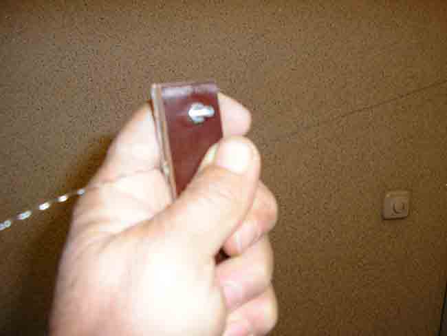

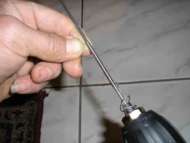

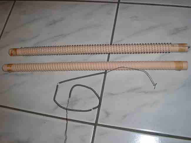

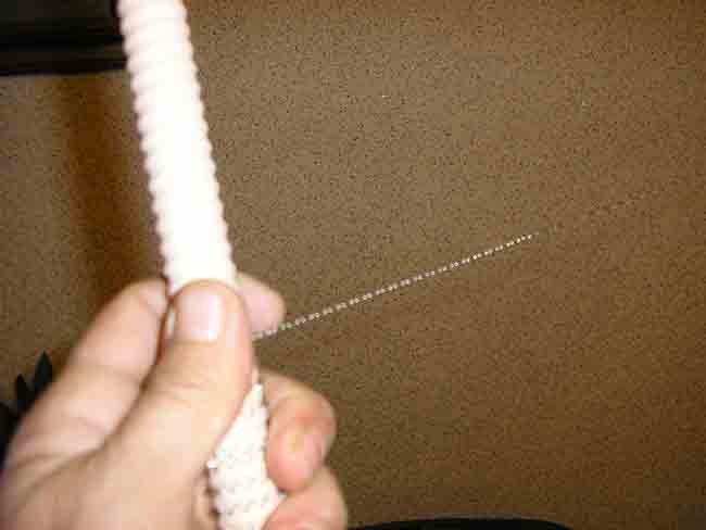

Затова, както се вижда от снимките, първо изпънах реотаните на всяка пръчка, и допълнително го изправих между две пластини от текстолит. Получи се обща дължина 7,2 м. След това върху сърцевина от електрод Ф2,5 мм/може и 3,2 мм/, поставен на винтовърта, внимателно навих дължината на три части по 2,4 м.
Предстои монтажа на така навитите реотани на скарата. Надявам се да се получи сполучлив вариант.

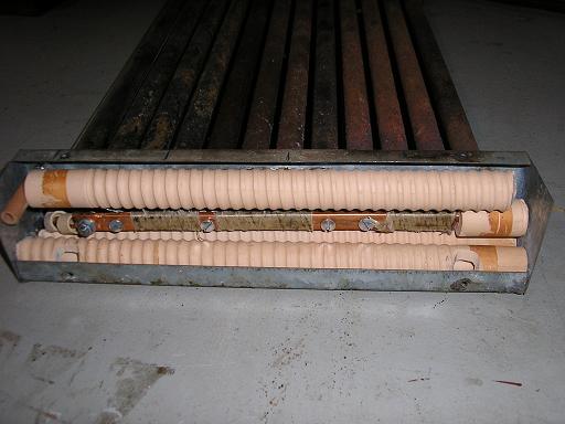

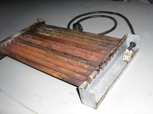

Ето какво представлява скарата, на която са извадени нагревателите

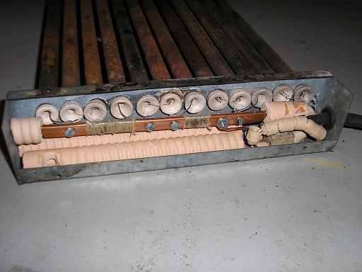

А тук са вече монтирани изработените от мен нагреватели. Има поглед от двете страни. Тъй като двата края на всеки от четирите нагревателя влизат в три тръбички, и излизат от двете страни, се наложи да направя преход. Разпробих двете страници, монтирах парче тръба от стар чадър за плаж, като в него поставих керамичната сърцевина от стария нагревател. През тази сърцевина прекарах проводник от другата страна.
От двете страни монтирах медна шина, към която с болт М4х12 мм свързах краищата на нагревателите. Двата края на всяка медна шина запилих и вкарах в част от керамичен изолатор за фиксиране. Допълнително използвах керамичните тръби от старите нагреватели за изолация.
Но всичко това се вижда от снимките.
