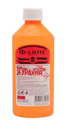

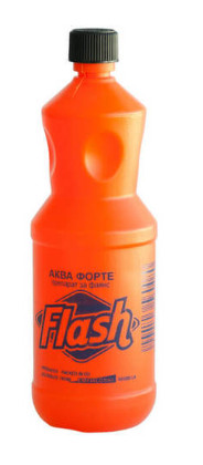

ESPACE - майстор
съб юли 02, 2022 4:35 pmLinux-Code написа:
Накрая купил Калгон за почистване на варовик за перални и съдомиялни и каза че само това помагало.
Глупости. Купи си някакъв свестен кислол и за 5мин. ще свали всичко. Един от тези
