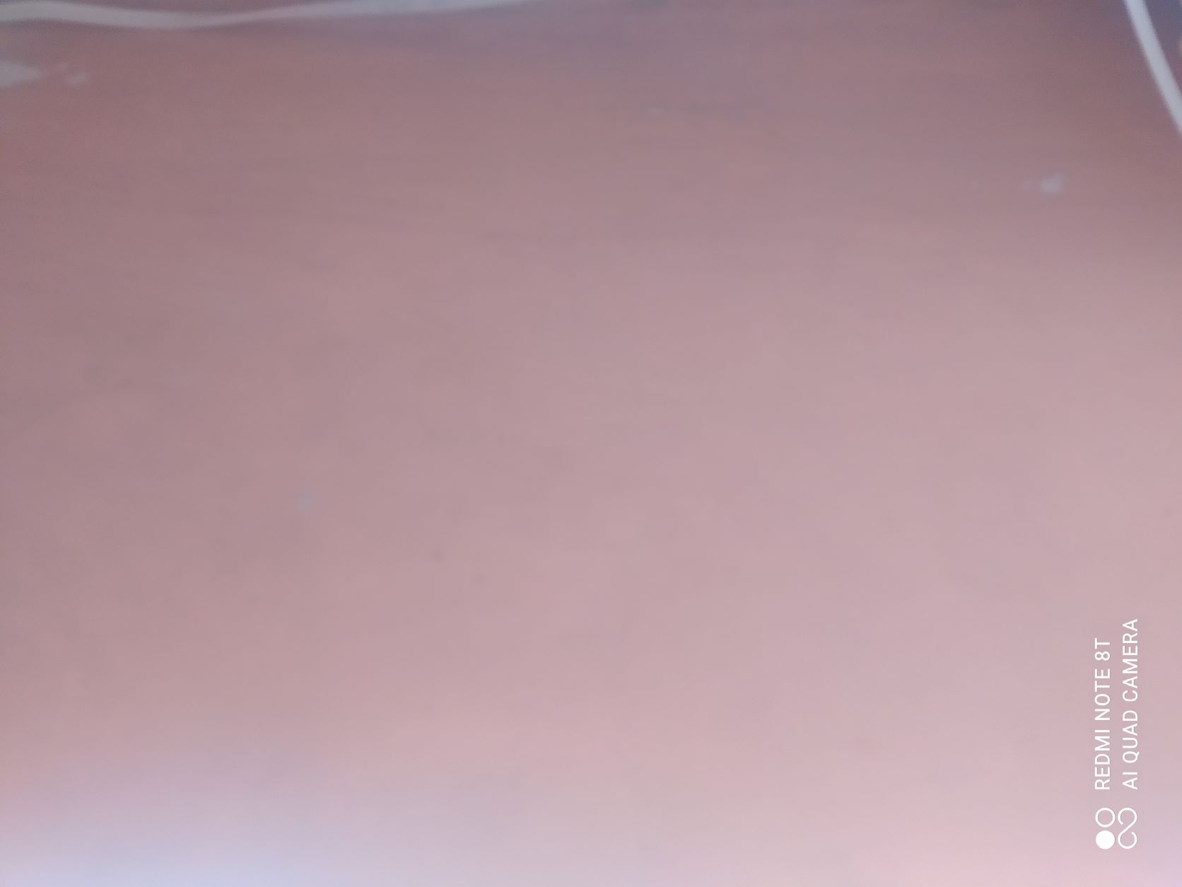

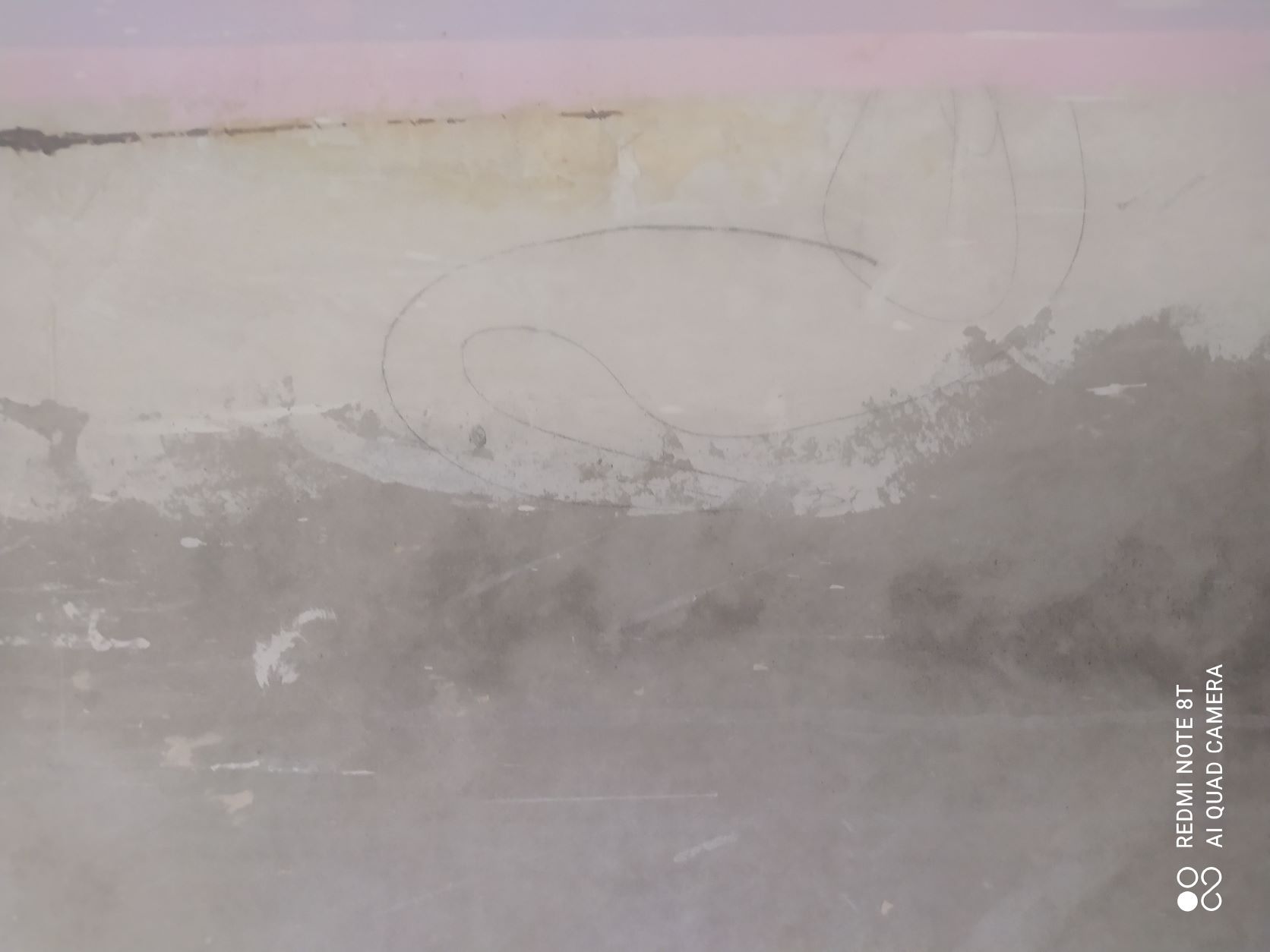

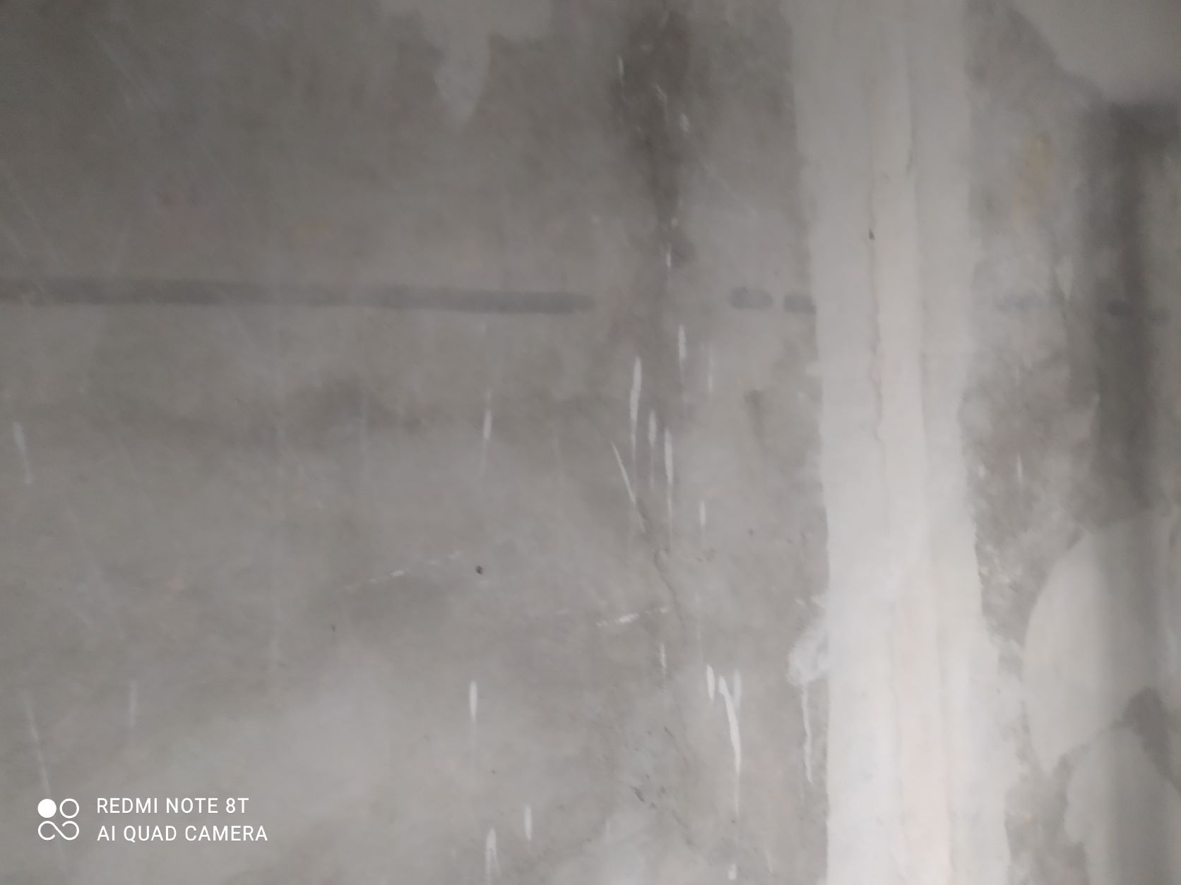

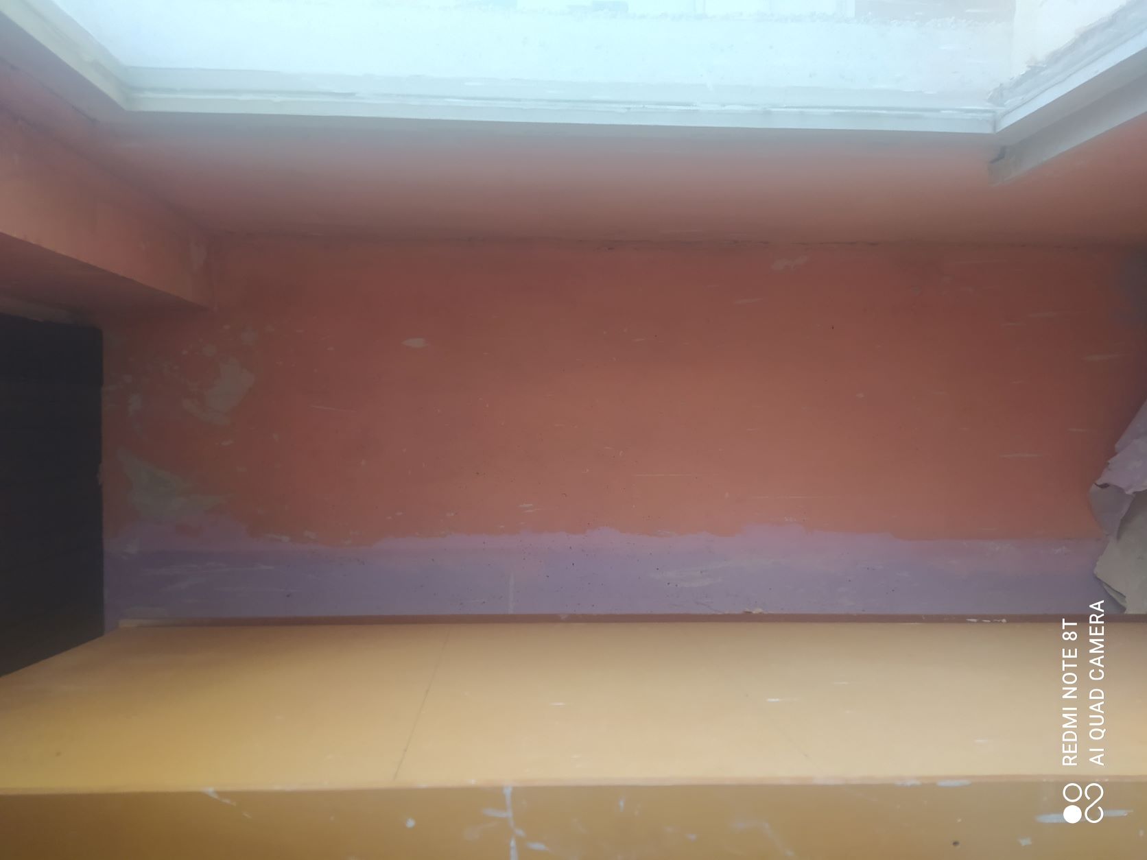

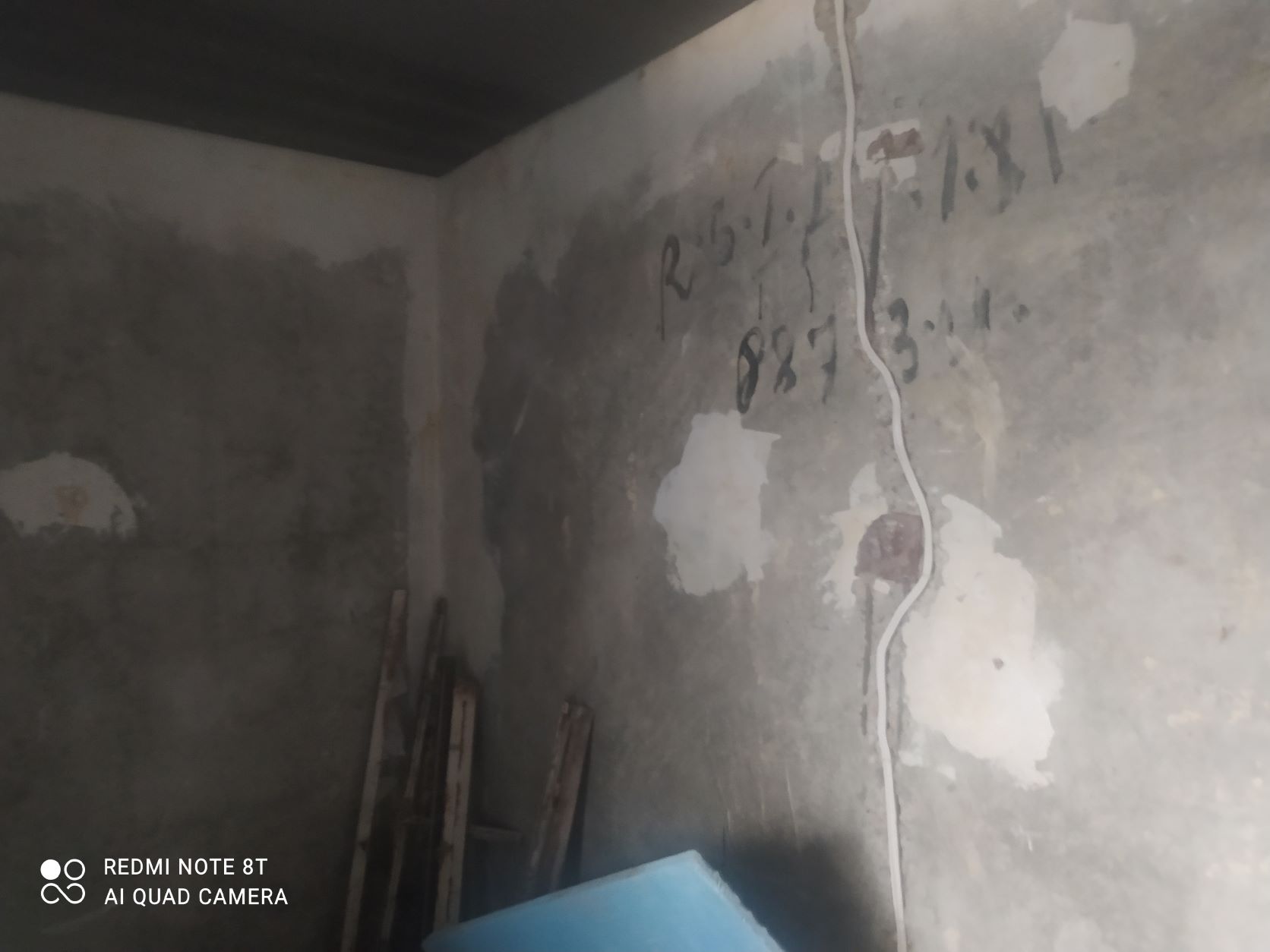

miliad - майстор
И твърдите, че цялата стара шпакловка на стени и тавани в апартамента е съборена и сте на гол панел?
speka_rs - майстор
Поне тази панелка, в която си правя ремонта е имала само тапети и много много малко боядисано върху гипс.
След махането на всички тапети си излязоха панелите от долу. Ако не забравя довечера снимам и ще кача снимките, зада не съм голословен
ср юни 29, 2022 3:33 pmmiliad написа:
:lol: Що, не си ли виждал? Кви шпакловки бре?
speka_rs - майстор
Ето ги и снимките:
