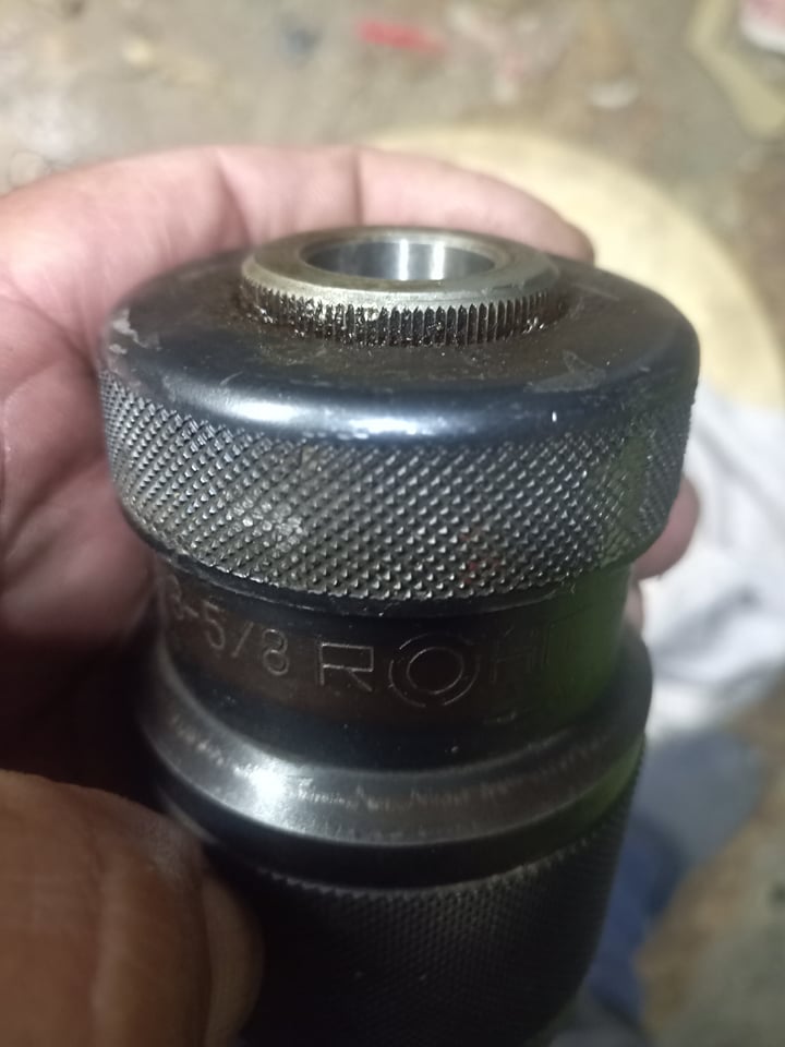

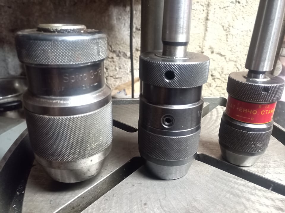

    Изпадна ми един безключов Rohm Spiro 3-16, но не намирам начин как да го разглобя. За сравнение съм го снимал до други два безключови, но те си имат винт чрез който се разглобяват. Въпросният (най-вляво) няма никъде винт или нещо което да ми подскаже от къде да започна.
  • Единствено там където влиза конуса има една накатена част която пък при другите я няма. Едва ли е без цел направена, и подозирам, че там някъде е решението, но предпочитам да питам отколкото да осер@ нещо. Причината за разглобяването е едно леко чукане на всеки оборот при затягане, и се надявам с профилактика и почистване да се оправи.

Само предполагам, но този патронник май е неразглобяем. А "накатката" са шлици на които е набит външния ламаринен кожух. Аз досега разглобяеми патронници не съм имал или по-точно всички са били за еднократно разглобяване :-D .

При мен обратното. този ми е първият неразглобяем безключов. Ама е малко древен, W. Germany пише на него, та нищо чудно само по-новите да се разглобяват.

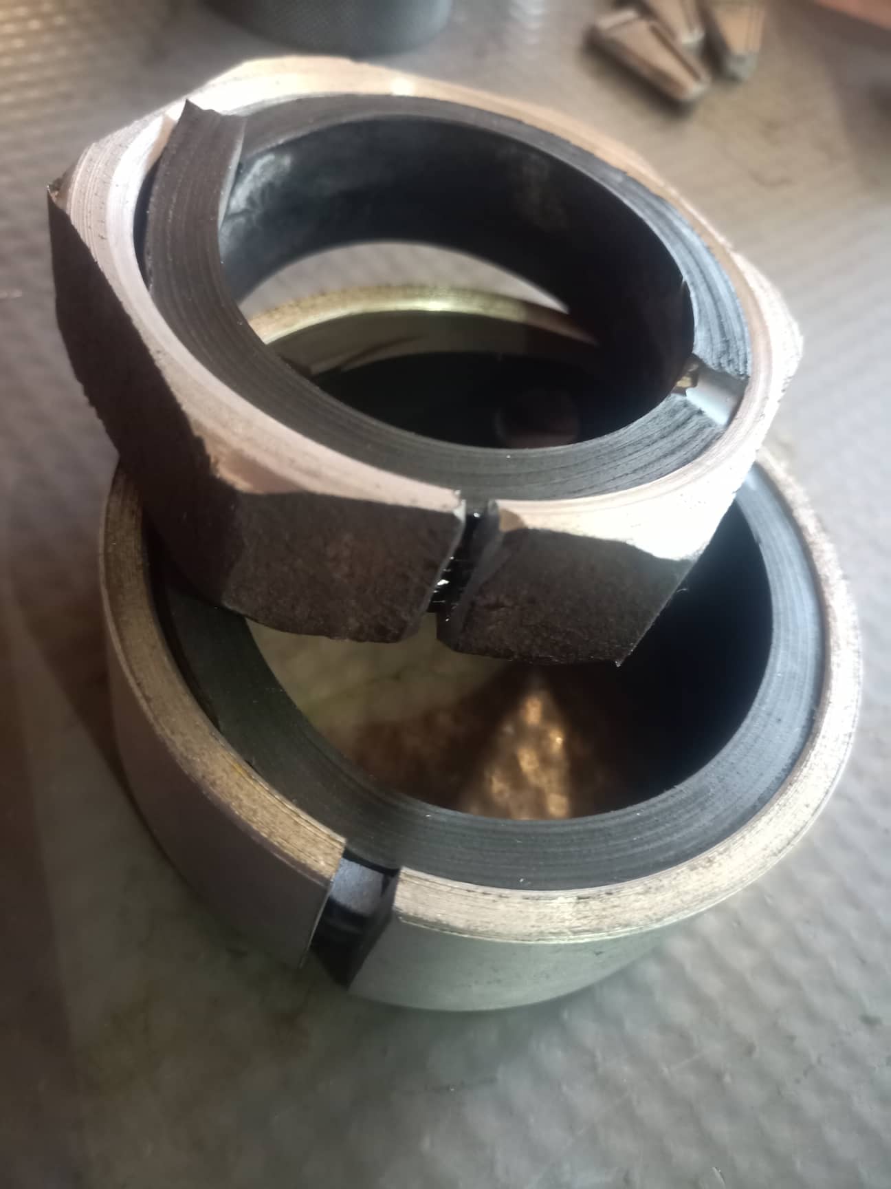

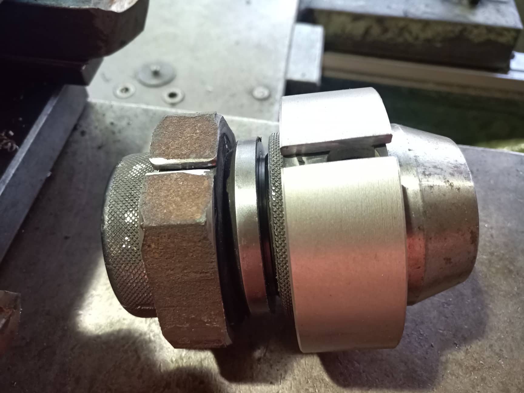

Oще преди да направя питането поразгледах подобна информация из нета, а и няколко клипа. Почти съм убеден, че се разделя резбово през средата някъде. Вчера го хванах през алуминиеви подложки в универсал на на струг, но площта на челюстите е много малка и при опит за развиване превърта. Ще си подготвя едно приспособление, и ще опитам през гумен подложка, но чак след двайсетина дена ще имам възможност за това...

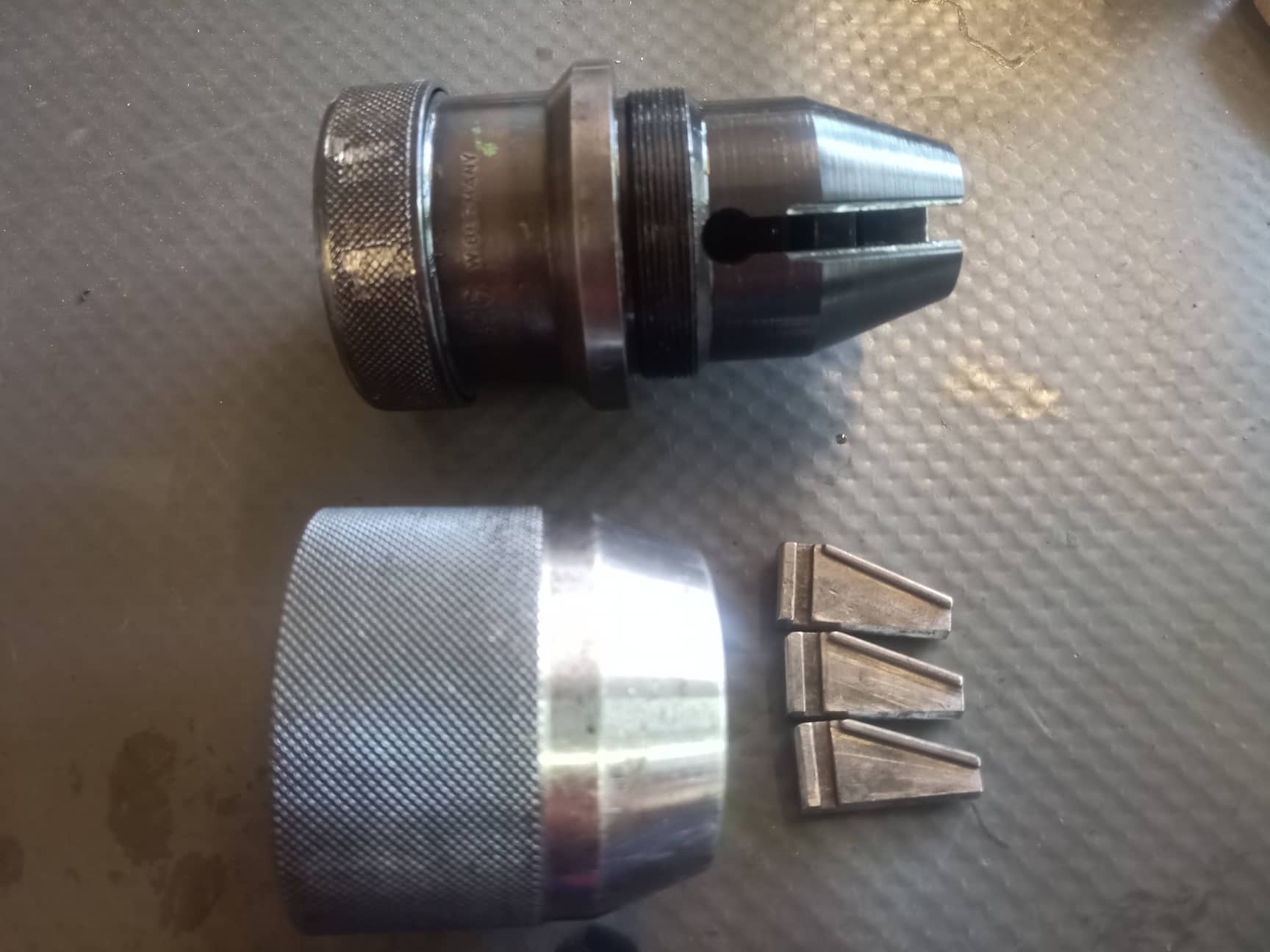

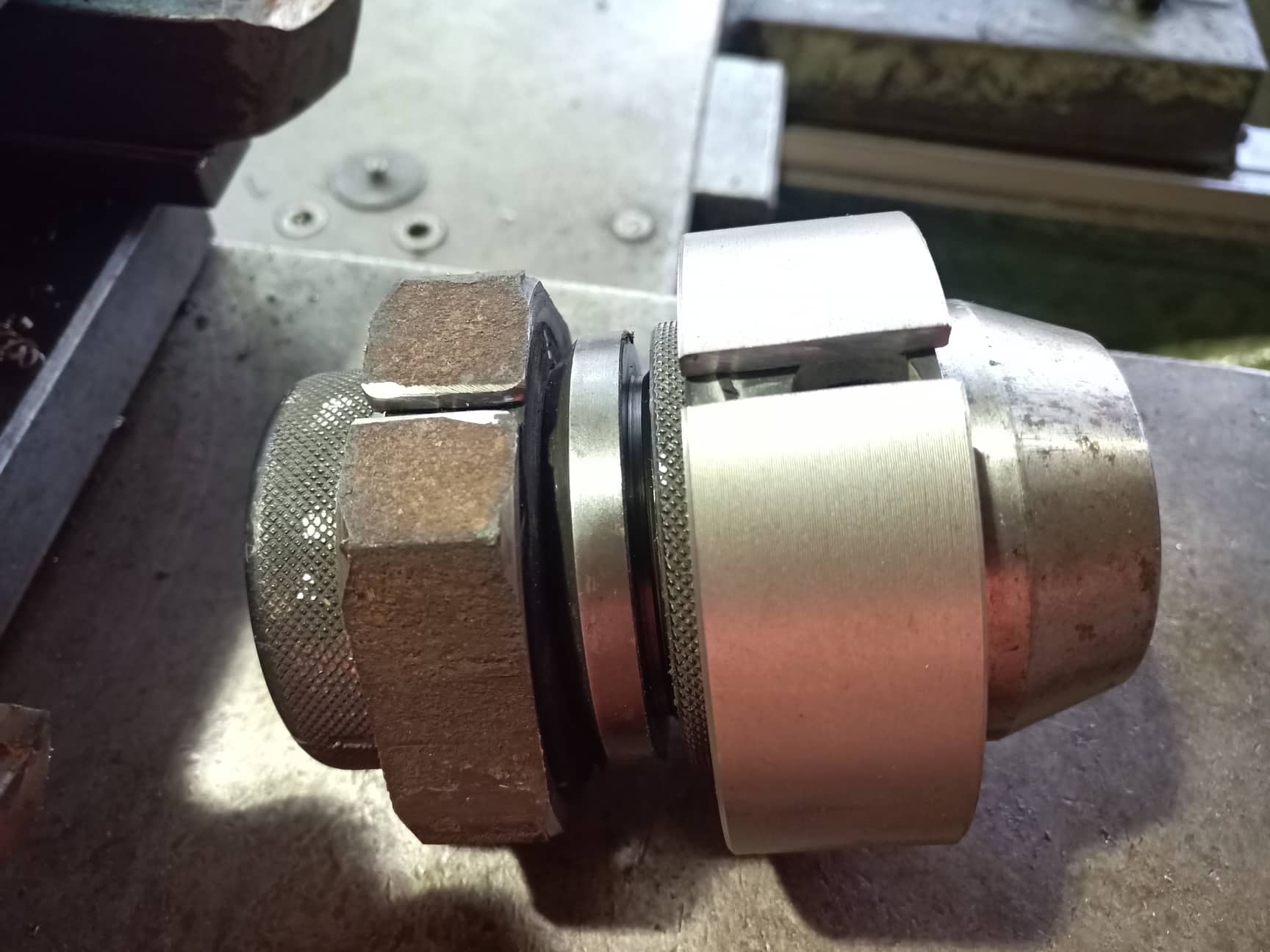

С два импровизирани "разглобителя" - най-общо прорязани втулки и подложена гумена лента стана работата. Едната страна в универсала на струга, другата - с един хубав тръбен ключ. Ама доста се опъна, сигурно никога не е бил разглобяван. Но Мама Му вероятно ще излезе прав за задния кожух, сигурно е запресован на "шлиците" и не можах да го разглобя нацяло. Но и така успях да го почистя, и с оглед предното стопанисване няма какво повече да му търся.
