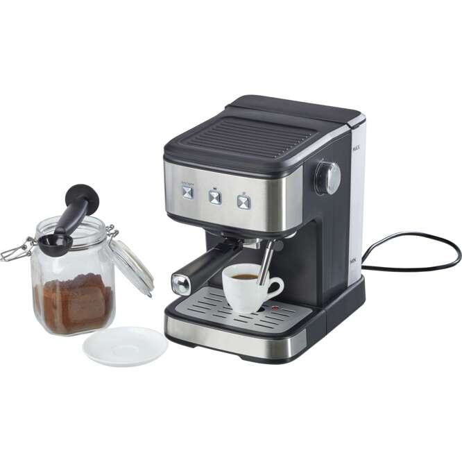

Здравейте имам кафемашина от кауфланд, в началото правеше екстра кафе, ползва се по 2-3 кафета на ден.
Сега повечето пъти го прави на вода а когато реши го прави екстра с каймак и т.н.
Не е от кафето прави го при едно и също кафе.
Ръкохватката е почиствана многократно и мрежичката за каймака.
Самата кафемашина съм и свалял цедката и тя е чиста.
Налягането и струята е без промяна.
Rohnson R-987 е еквивалент на тази.
Нямам идеи вече :?

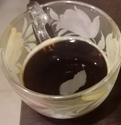

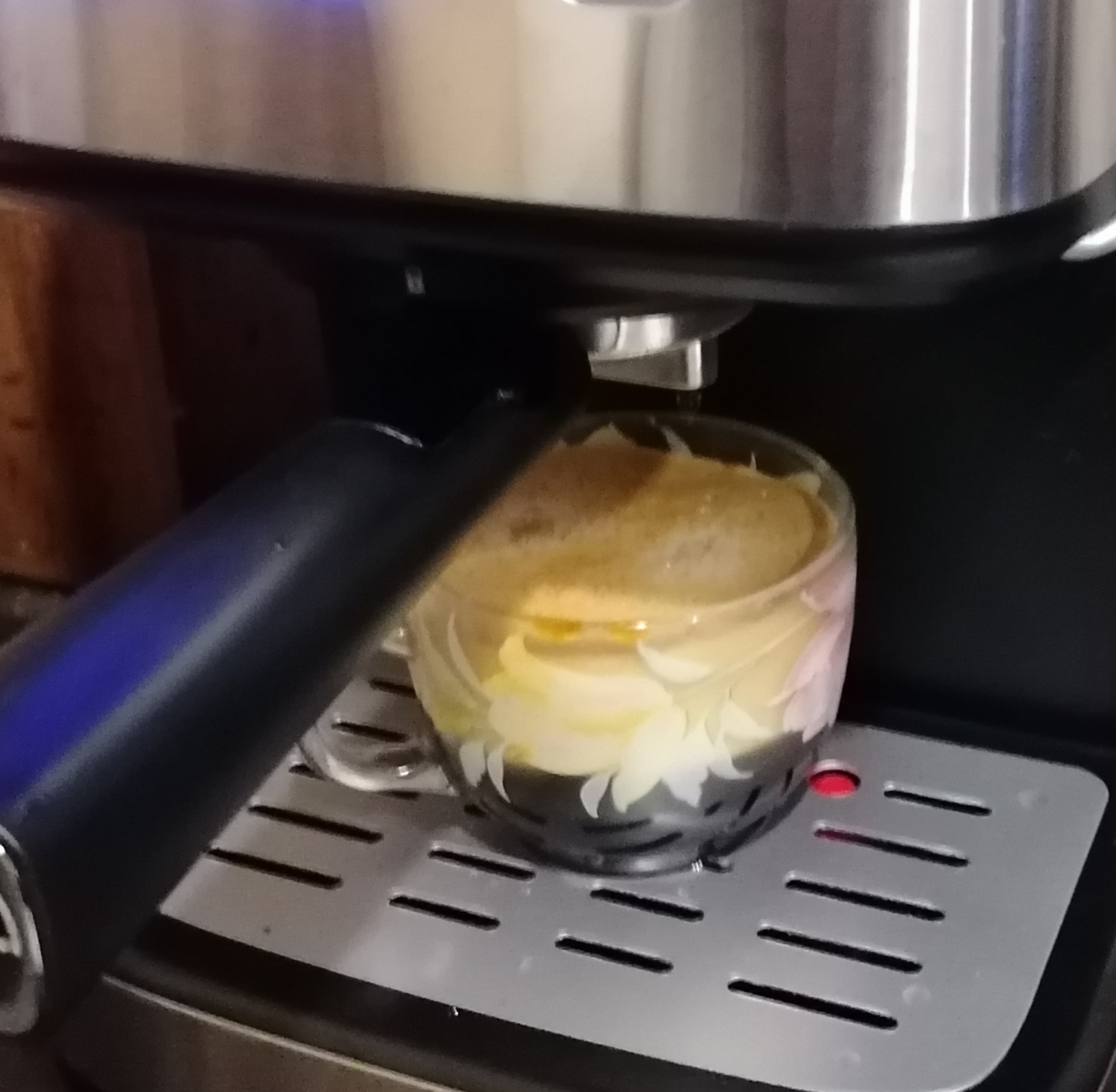

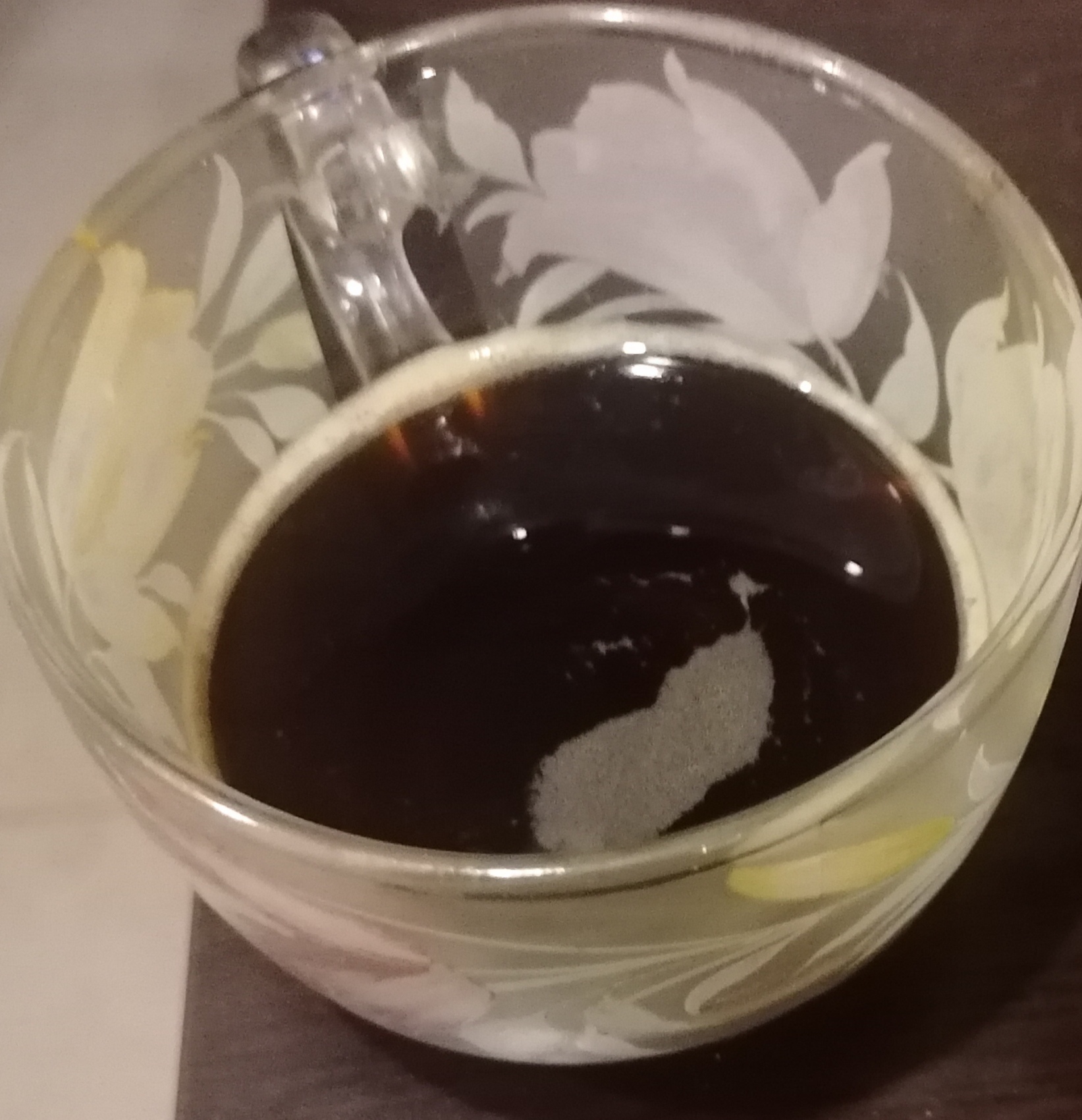

Преди и сега на снимките. :?
