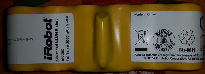

Закупена 12.04.2014 г. Модел 780.
До сега е била в сервиз за подмяна на батерия,

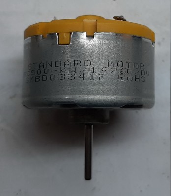

е подменен, защото не се предлага само ел.мотора на вентилатора за засмукване.
Е мотори открих в Алиекспрес
и следващия път го подмених.
