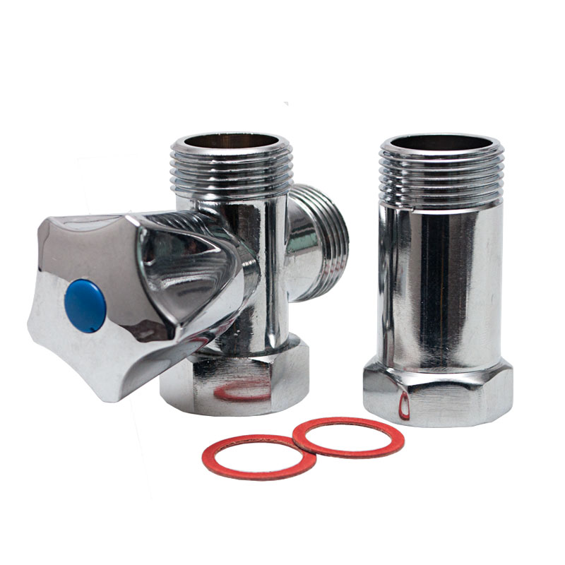

brick - специалист
Lutchezar написа:
Защо се е наложило маркучът да мине отгоре ми е странно.
Защото е свързан към извода за стенен смесител, посредством нещо такова:

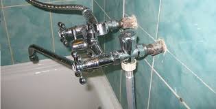

Lutchezar - майстор
Тоест това ви е схемата?
images (14).jpeg (7.18 KиБ) Видяна 1627 пъти
, въпреки че в случая снимката да е за свързване към смесител за вана.
