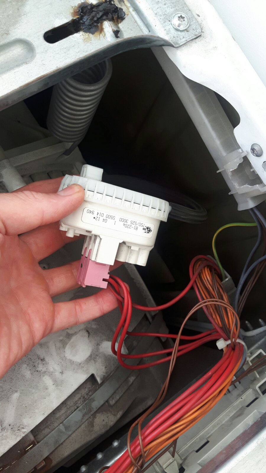

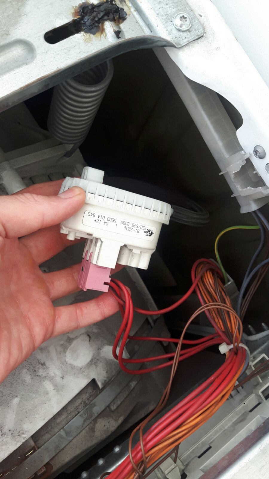

pitankata00 - специалист
Това какво точно е ?
ESPACE - майстор
pressure switch, следи нивото на водата.
съб юни 05, 2021 8:10 pmESPACE написа:
Проследявайки кабелите мисля, че единият кабел към нагревателя преминава през него. Не го проверих с мултицета, понеже трябваше да обръщам цялата пералня но на 99% съм сигурен че от там минава.
