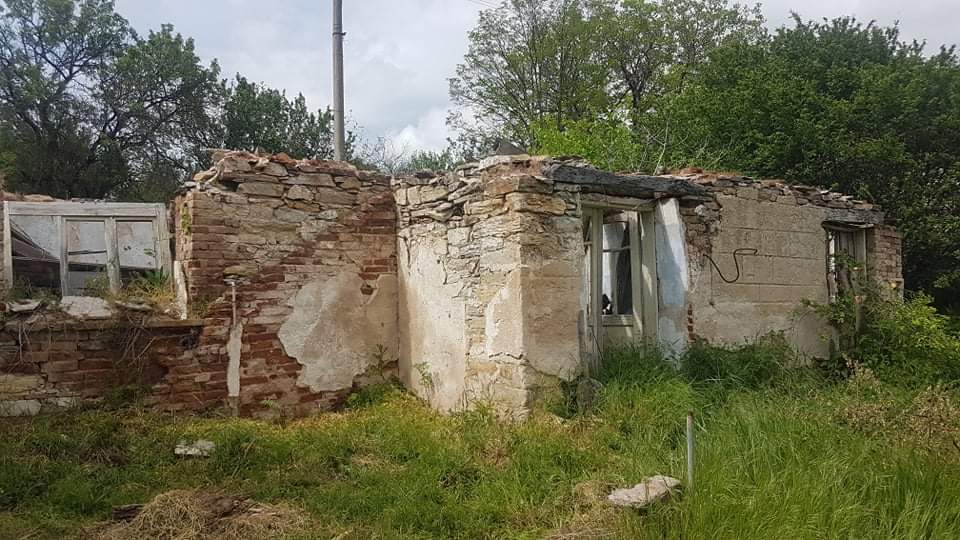

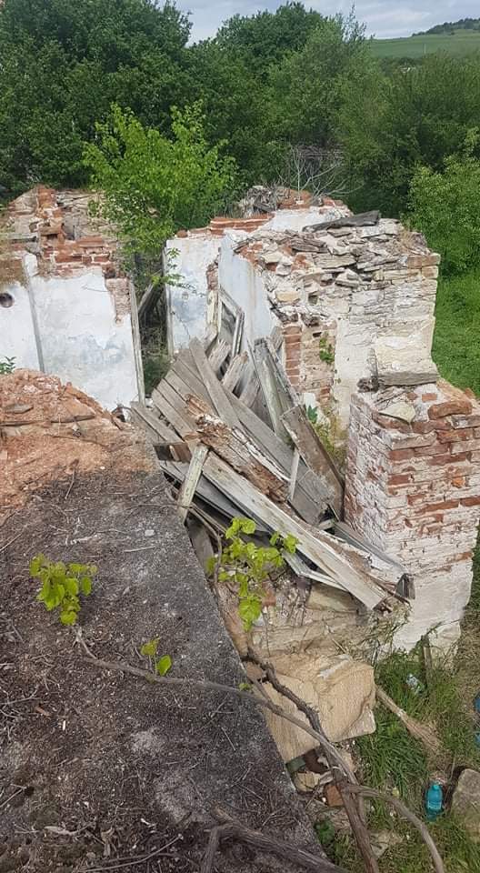

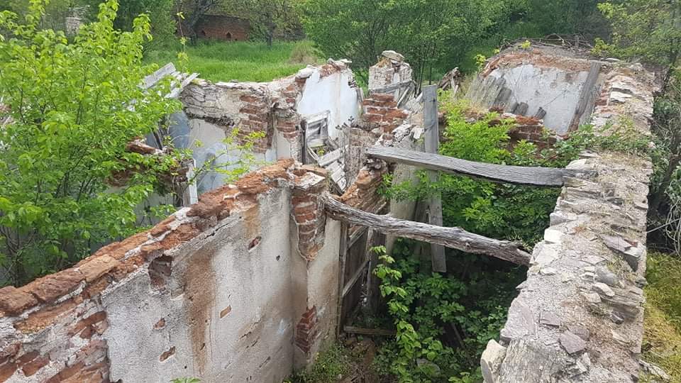

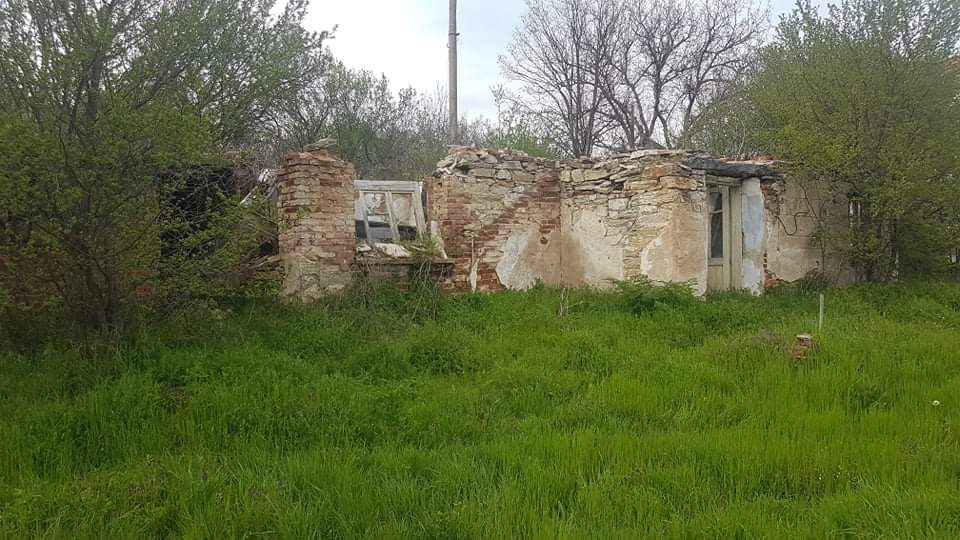

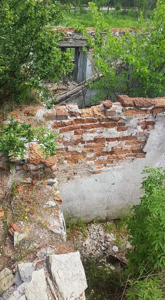

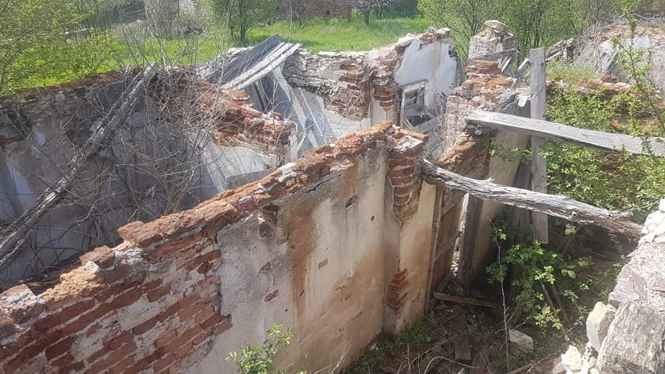

Здравейте. Закупихме имот на село с къща на 2 етажа от която са останали само стените на първият етаж. Пода е на пръст. Стените са каменни високи около 2.2 до 2.5 м. Широки от 60 см. До 75 в колоните. Обща площ 75 кв.м. чиста 55 кв.м. Мисля да приобщя една чупка от 5 кв.м. няма напукани стени и колони. Вътрешните стени са 30 см. Но ще бъдат съборени за да променя стаите. Има външна долепена до къщата баня с антре  от тухли и плоча която ще опитам да вкарам в къщата или с топла връзка. След почистване трябва  комуникаций и куфраж за пода и пояс около стените . Колоните вътре и вън с пода ли след градежа на стените или преди това. Моля за съвети. Каква изалация да сложа на стените. Тази от към пътя е вкопана 1.3 м. И замазката е надигната.

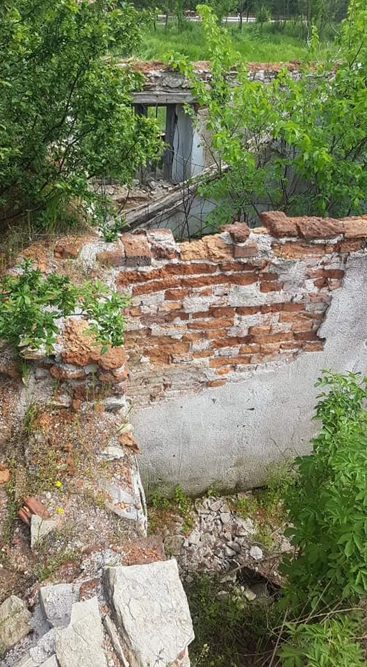

Ето още снимки

Не си купил къща , а съборена .
Булдозера да бутне всичко и да го разчисти.
Не казваш нищо в кой район е , сеизмична активност каква е? Има ли подпочвена вода и на колко е от повърхостта ?
Оттам сметки за основи и за изграждане нагоре.
Вече има и за събаряне разрешително.

Събаряш останалото и започваш от основите в същия контур. Но през конструктор.
krasi92 - майстор
Не става от тези строителни отпадъци къща. Купил си имот за къща. Почистване на терена и на чисто почвай къщата.

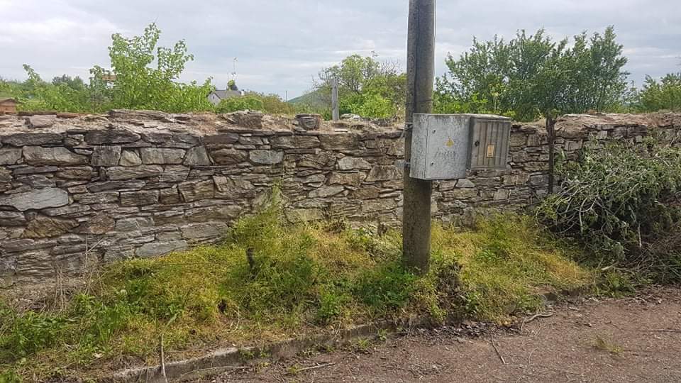

В село Сладък кладенец до Стара Загора . На високо е . Има кладенец пред къщата с вода на 9 м. Няма сейзмична активност. Има всички документи за нова къща на 2 етажа но проекта е с изтекъл срок а и с моите финанси не мога да го осъществя. Всичките външни каменни стени са здрави без пукнатини затова мислех че мога да ги използвам.

Имаш ли 100к? - буташ и на мястото на старата къща нова. материалите от бутнатото - ограда, барбекю, кочина/кокошарник/склад за инструменти.
Ко нямаш - буташ и слагаш едно бунгало/контейнер да не те вали и пече.
Ко си дал повече от 5-6к ЛЕВА си се набутал

Най-най-първо разчистете всичко, което не е зид. За да видите реалното състояние на имота (дъски, мазилка, пръст....)
Какво ТОЧНО пише в НА за сградата?

Точно това правя сега. Разчиствам всичко вътре и около стените. Ще добавя снимки и детайли от становища.
