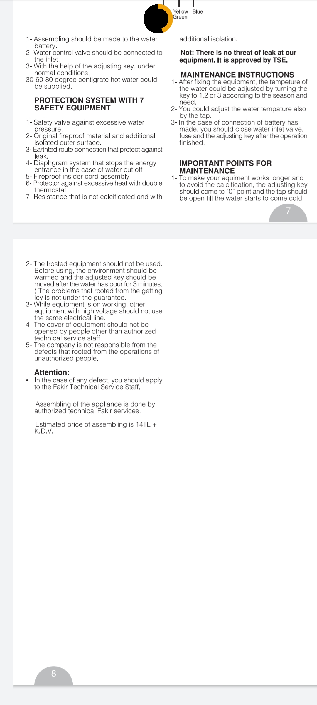

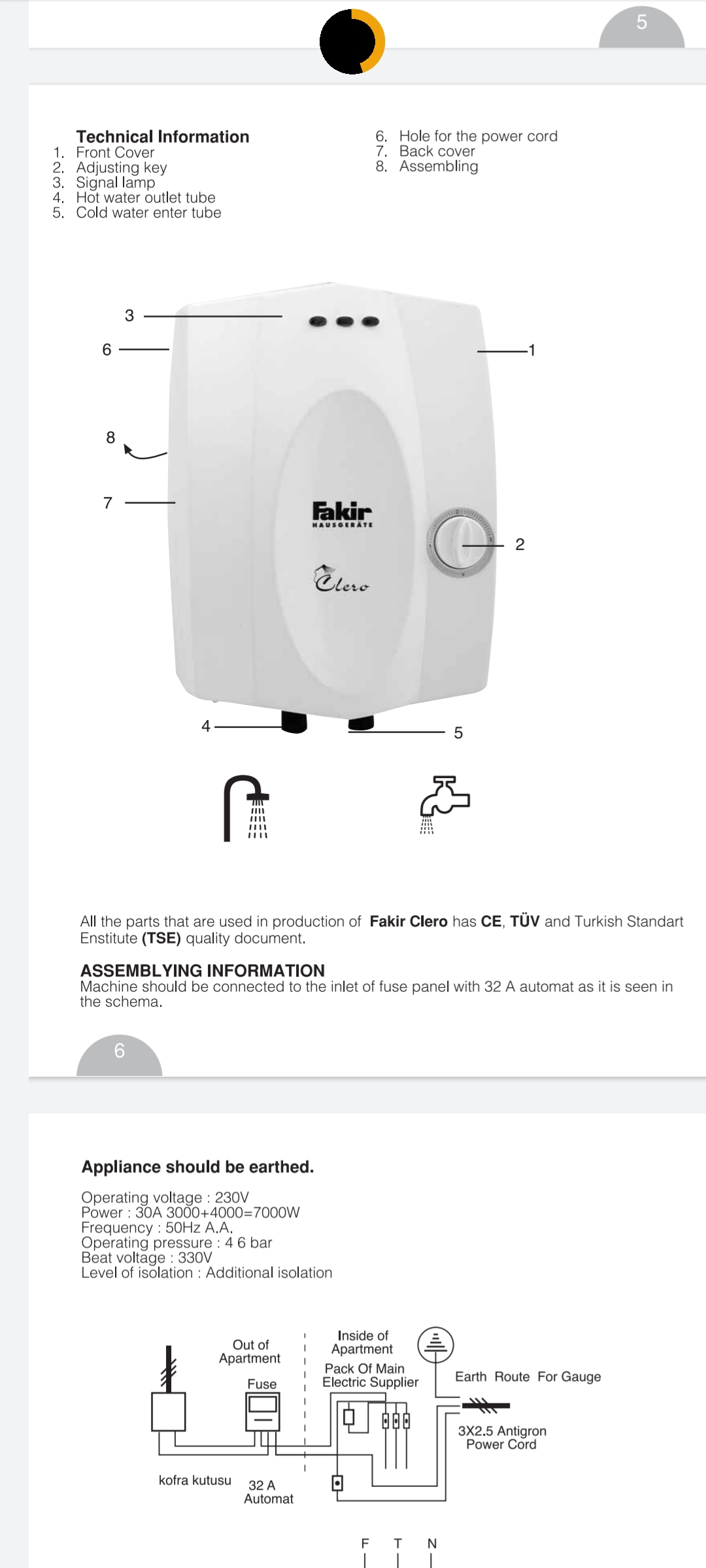

Ей това жовотно Fakir дали мога да го сложа под мивката. Води се за баня.Тествах го със спиране на изходящата вода- спира да нагрява .Ето теста

нед дек 20, 2020 10:12 pmiliya_i написа: Под налягане е, но пък с тези 30 А консумация? имате ли подходяща инсталация за тях?Аз че ще пусна 6 м2 /инсталацията я правя сега/ въпроса е дали наистина е под налягане.Да не вземе това контейнерче да се сцепи.То не че налягането е кой знае какво -селска къща .И реално каква е разликата между проточен под налягане и такъв който не е-в чаркълъците.

"Юнга" Налягането в него е това на водопровода. Започва загряването след отваряне на крана за топлата вода. Има изключвател-ако съда е празен, т.е. няма вода в него или налягането е малко-ел. частта не се включва. Слагай го,връзвай го според инструкцията и си го ползвай.
