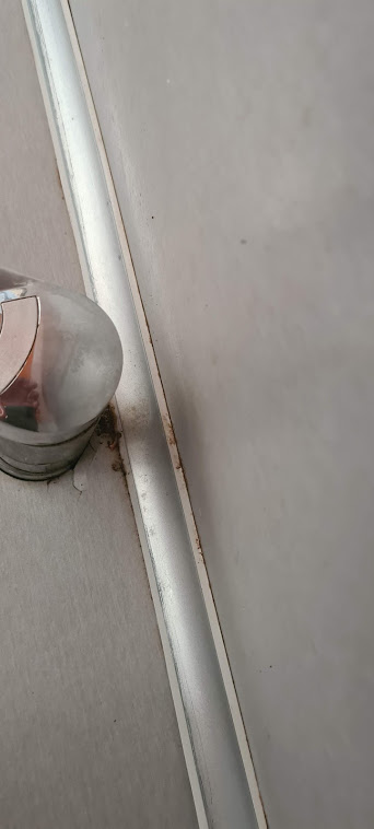

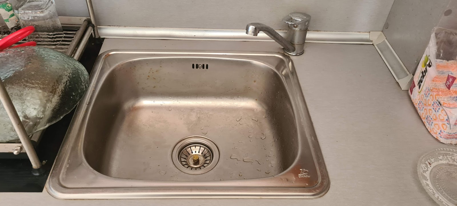

Имам следния проблем - смесителят е монтиран на дървения плот, но явно е минавала вода под него и сега около него плота се е надробил/изгнил.
Идеята ми беше да изрежа по- голям отвор за по- голяма мивка, включително изгнилата част и просто да сложа нова мивка там, със сместил монтиран на самата мивка, за да избегна това да се случи отново.
Някакви идеи как може да стане това? Или по- добри идеи за справяне със ситуацията?

пон окт 19, 2020 12:37 pmZEDYCUS написа:
Нов плот.
Благодаря за отговоря. Може ли да ми обясните защо не би сработило с изрязване на по- голям отвор за мивка? На плота има монтирани надстройки, които ще трябва да се демонтират и монитрат после, и става по- голяма хамалогия. А и не мога да намеря фирма/майстор, който да го направи (питах няколко).
Поздрави.
torbalan - Дървен философ
Ако намериш мивка с подходящи размери (гледай и отдолу) режи.
kozl - майстор
пон окт 19, 2020 12:57 pmtorbalan написа:
E то от задната страна няма да остане нищо.
Може да ама зависи от това как е укрепен или ще се наложи да се укрепи съществуващия плот. И задната водобранна лайсна де ще уплътни :?

Нов плот.
Смесителя е твърде близо до ръба, а вече е мокрено там.
Ако ви е на сърце стария плот- пробвайте се не пречи.
Всъщност, проверихте ли за такава по-голяма мивка?
пон окт 19, 2020 3:22 pmmiliad написа:
Нов плот.
Не ми е на сърце, но не знам как се сменя, а и от къде да взема нов плот...
Не съм взимал размери, защото не знаех дали е добра идея, но набързо като търсех видях огромно разнообразие, така че не вярвам да няма.
Търсех и майстор/фирма, но всички отказват за сега, затова се захващам с моите две леви.
chapara - майстор
Ето я твоята мивка :wink:
https://www.masterhaus.bg/bg/product/14 ... -44-h-16sm
А и още
:wink:
https://www.google.com/search?q=%D0%BC% ... u2AHqzAoYM
По принцип монтаж на батерия в/у дървен плот не се прави, ако е камък е друга бира :cool: :roll:
miliad - майстор
Разнобразие от мивки бол. Ама разликата е основно в дължина. В ширина - не съвсем
