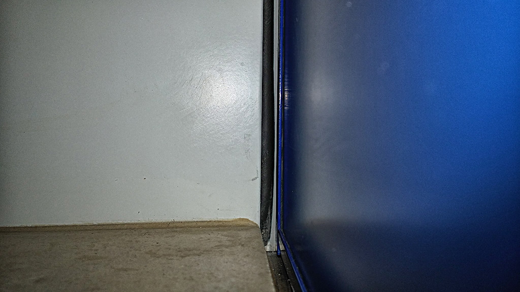

Здравейте, имам следното питане:

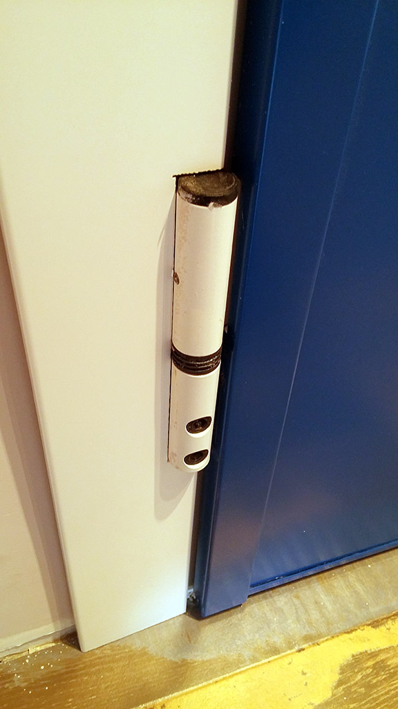

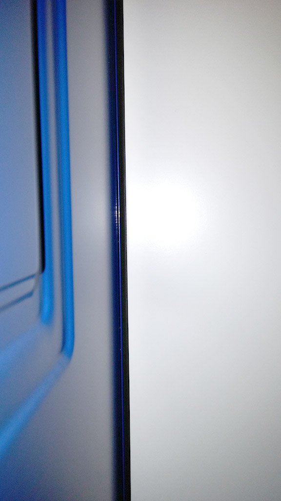

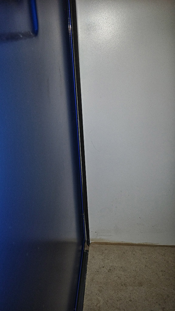

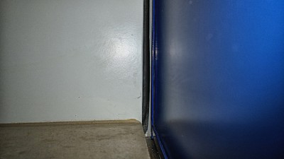

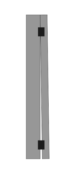

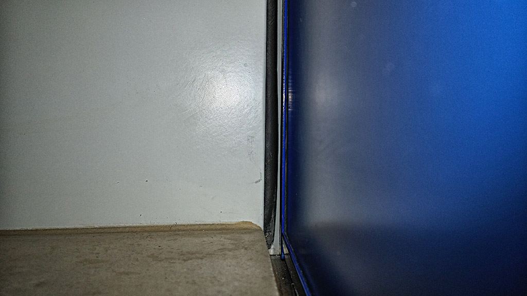

Входната врата в апартамента на приятелката ми не уплътнява добре при затваряне - получава се луфт в долната 1/4 от вратата, т.е. крилото ляга върху касата под лек ъгъл. Оттук следват два проблема: 1.) влизат и излизат шум и миризми и 2.) насрещникът не може да се регулира за лесно затваряне на вратата с "щракване" - или трябва да се натиска/побутва, за да "щракне" и петлето да премине напълно зад насрещника, или ще има луфт и движение при насрещника, заради които вратата ще хлопа.
Питанката ми е дали от пантите на снимката може изобщо нещо да се регулира, или просто да го пишем калпав монтаж. Доколкото мога да видя махайки външните первази (вътрешните откъм пантите са лепени), касата е хващана със заварки, т.е. там май няма какво да се пипне. Пантите са 2 броя, на около 20 см в горния и долния край. Изглеждат ми като 3D но всъщност нямам никаква идея какво да правя с тях - при развъртване на шестограмите не се случва нищо, може би просто освобождават пантата за сваляне на крилото?

Горе дясно - плътно затваряне
Луфт долу дясно
dolu1.jpg Луфт долу ляво
Панта долу
Схема

ако не се лъжа от снимките долната част на пантата е монтирана с болтове за касата
ако подложиш там може и да се получи но ще трябва да сложиш по-дебело уплътнение от към пантите
само дето не знам дали тогава няма да си докараш "автоматично отваряне"
но първо сложи нивела на касата и на вратата от двете страни - той ще си покаже къде е ключа от палатката

Скоро се опитвах да регулирам една врата на сина ми.
Беше провиснала и задираше отдолу.Даже направих две шайби от по една стотинка
с намерението да ги подложа м/у двете части на пантите.
И те имаха по два болта за шестогран.
Оказа се,че долния прибира пантата към касата,
а горния повдига вътре в пантата шпилката около която се върти и така регулира височината на вратата.
Може би и при теб е така.

При мен, уви, и двата болта са завити (натегнати) докрай и при развиване не се случва нищо... няма движение в крилото... а малко ме е страх да ги изваждам съвсем... чудя се дали ключът не е някъде под капачките, които обаче не се справям да сваля :oops:

Да,капачките бяха декоративни.
Като ги махнах се показаха болтовете.

Двата болта държат пантата към касата. А при сваляне на капачката на горната панта, със същия шестограм, който е и за двата болта се регулира вратата нагоре и надолу.

То ако е изкривена касата и уплътненията не съвпадат в една равнина, с пантите няма как да се напасне крилото към тях.
Аз имах подобен случай, където крилото от масив беше се изметнало и лепих различни по дебелина уплътнения към касата според луфта. А най-големия луфт е над сантиметър.
