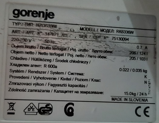

Модел:
Gorenje HZOS3366.jpg (79.73 KиБ) Видяна 7137 пъти

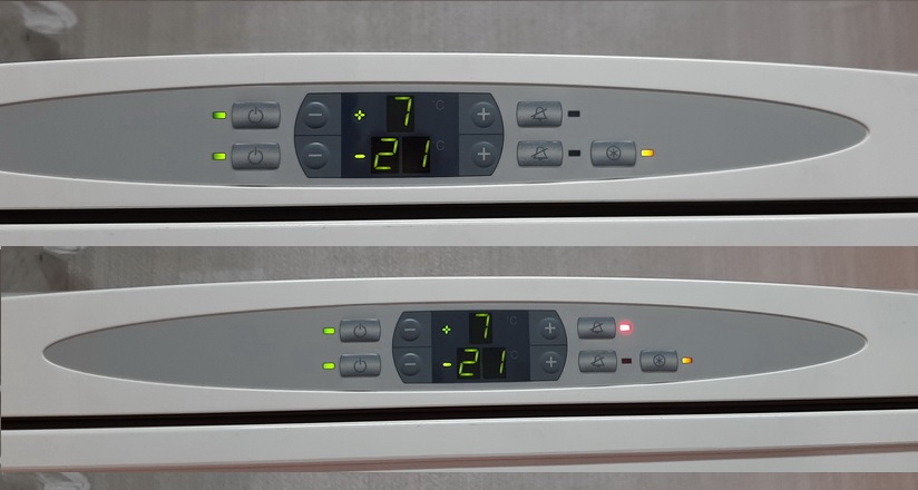

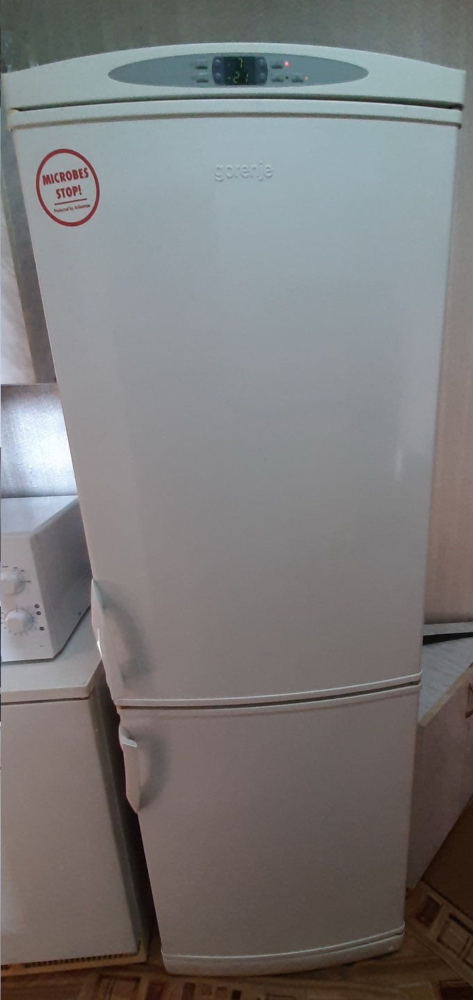

Добавям още снимки:
И дисплея с мигащия светодиод. Зададената Т е достигната, алармата с изключен звук от бутона със задраскания високоговорител.
Gorenje HZOS3366_34.jpg (74.39 KиБ) Видяна 7034 пъти
