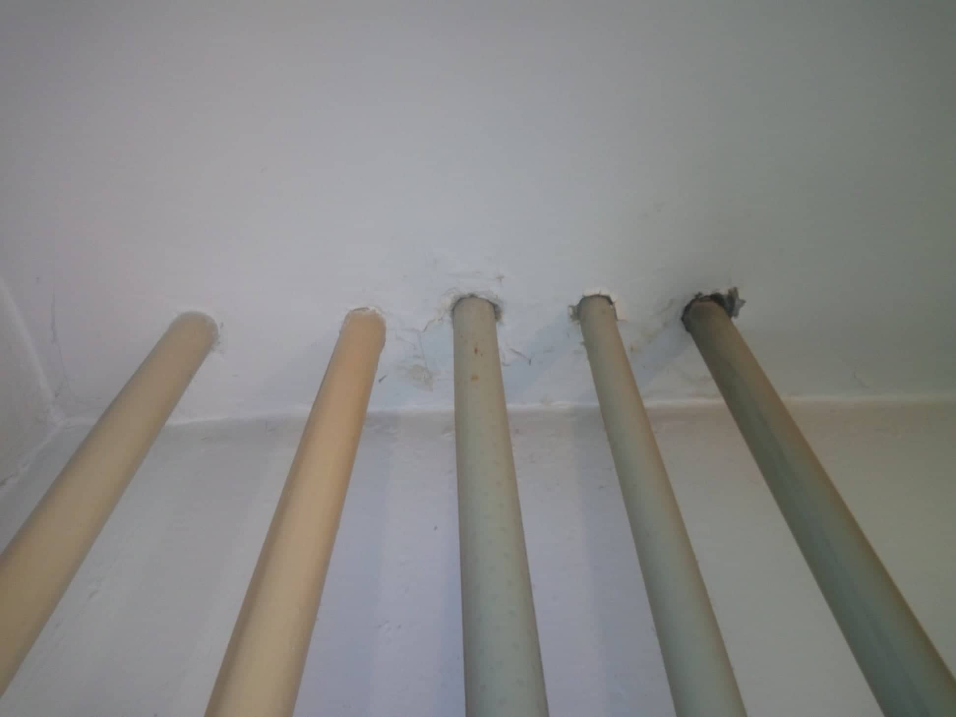

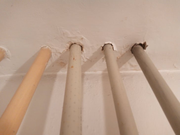

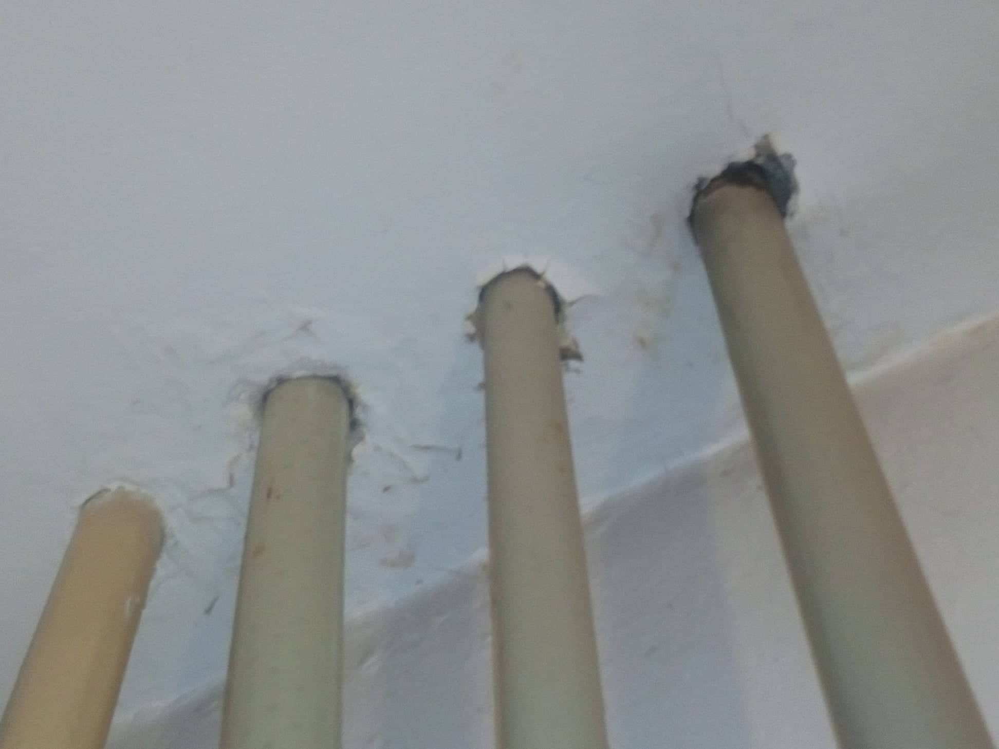

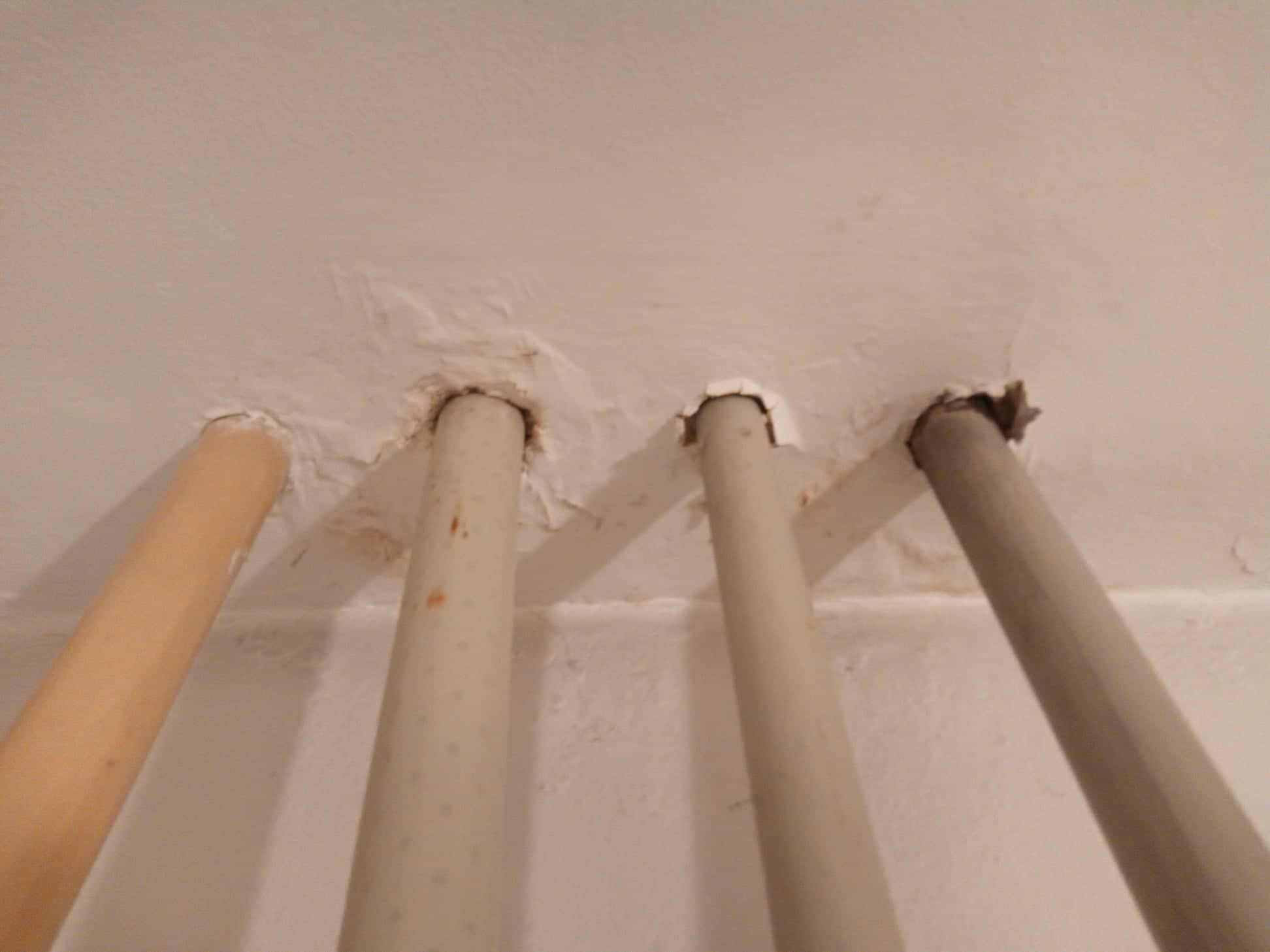

Имам прблем с тавана на банята и по-точно с вертикалните тръби, които минават през тавана. На прикачените снимки си личи
проблема от влагата. Тези дефекти са от много време на сам вероятно 6 месеца.
Пърото ми заключение беше че има 'теч/влага' преминаваща от съседа над нас, но след оглед и разговор установихме, че той почти не използва банята и действително при него беше много сухо всичко. Той нямаше подобни проблеми на тавана, както нямаше и влага на пода около тръбите. Предложих му да запечата пода си около тръбите с епоксидна смола за да съм сигурен, че не може да има влага или теч преминаващ през неговия под около тръбите към нашия таван.
Вертикалните щтрангове се смениха преди около 8г.
Второто ми заключение, което е по-верятно да има логика е, че проблемът е локален и след всеки конденс около тръбите влагата попива в латекса, шпакловката и мазилката около тръбите на тавана.
Моля за мнение и съдействие какво да направя за да предотвратя конденза и какви материали да използвам за ремонтиране на тавана.
Ще помогне ли изолиращ материал около тръбите само в горната част на тавана? Ще помогне ли силикон около тръбите на тавана? Има л инещо по-специално за грундиране или шпакловене на увредените места?
Благодаря.

Не виждам нищо което да е PVC. В стредата тръби полипропилен, в дясно вероятно стоманена тръби за стъдена вода, в ляво стоманени тръби за отопление. Конденз има по тръбата за судена вода.
Защо няма изолация по вертикалните щрангове за топла и студена вода :?
На топлата вода против загуби по трясето, а на студената против конденз :wink:
И ако поставяте допълнително изолация - микропорестата гума е по-добра от разпенения полиетилен.
Всякакви гипсови шпакловки шупват при влага - за тва циментови такива. Обаче гипсовите требе да се премахнат изцяло - не в-у тех :roll:
