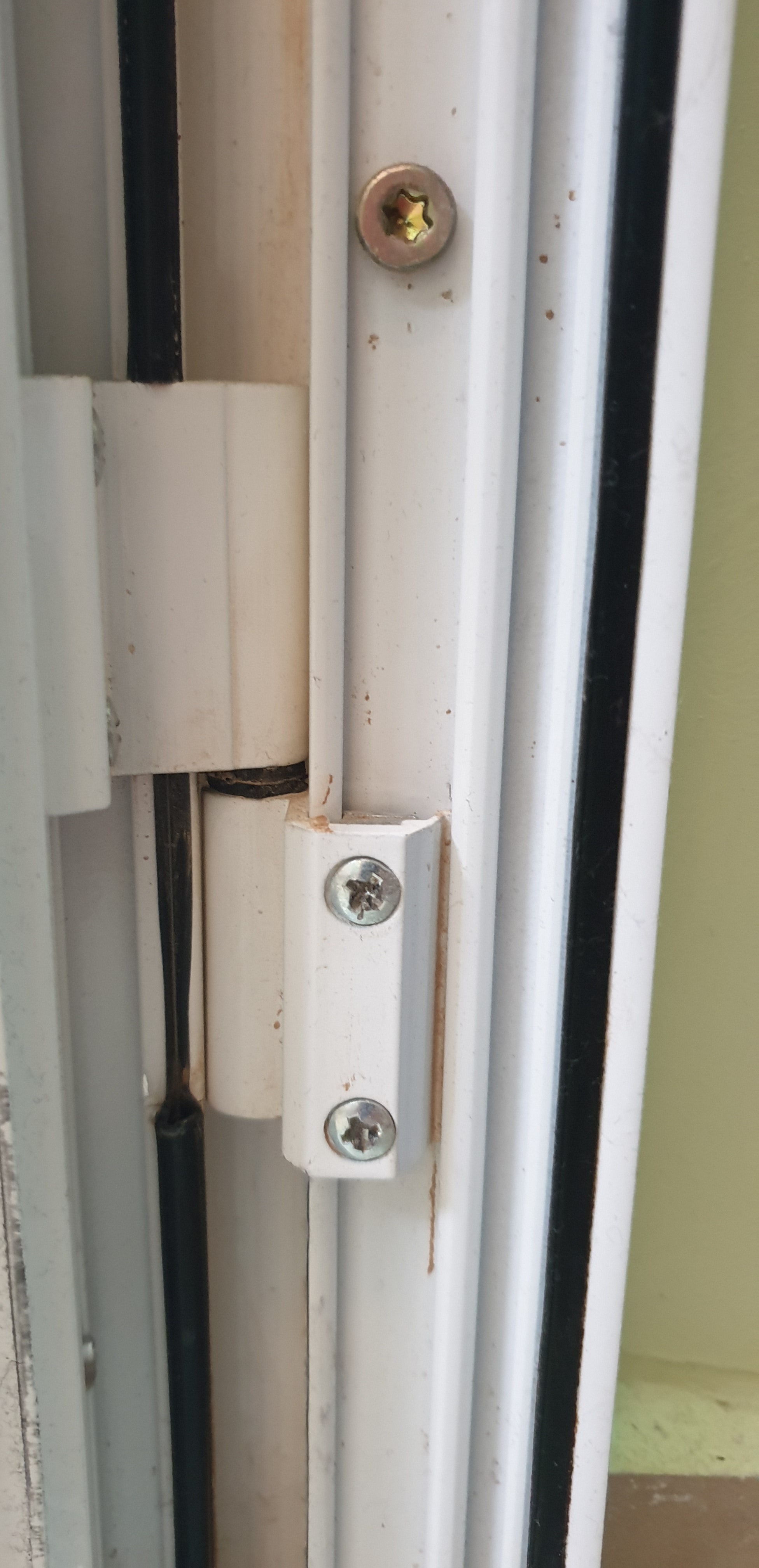

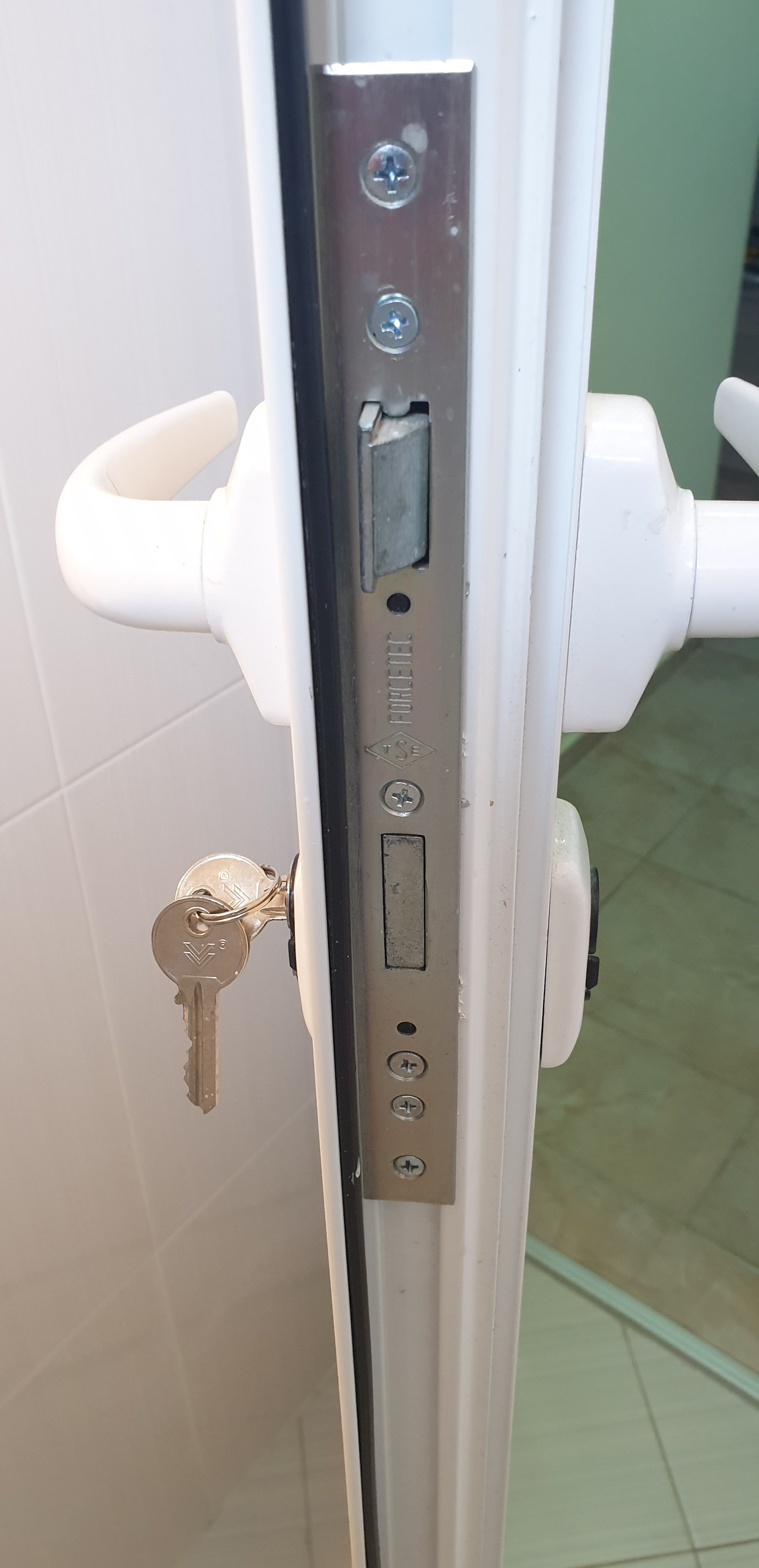

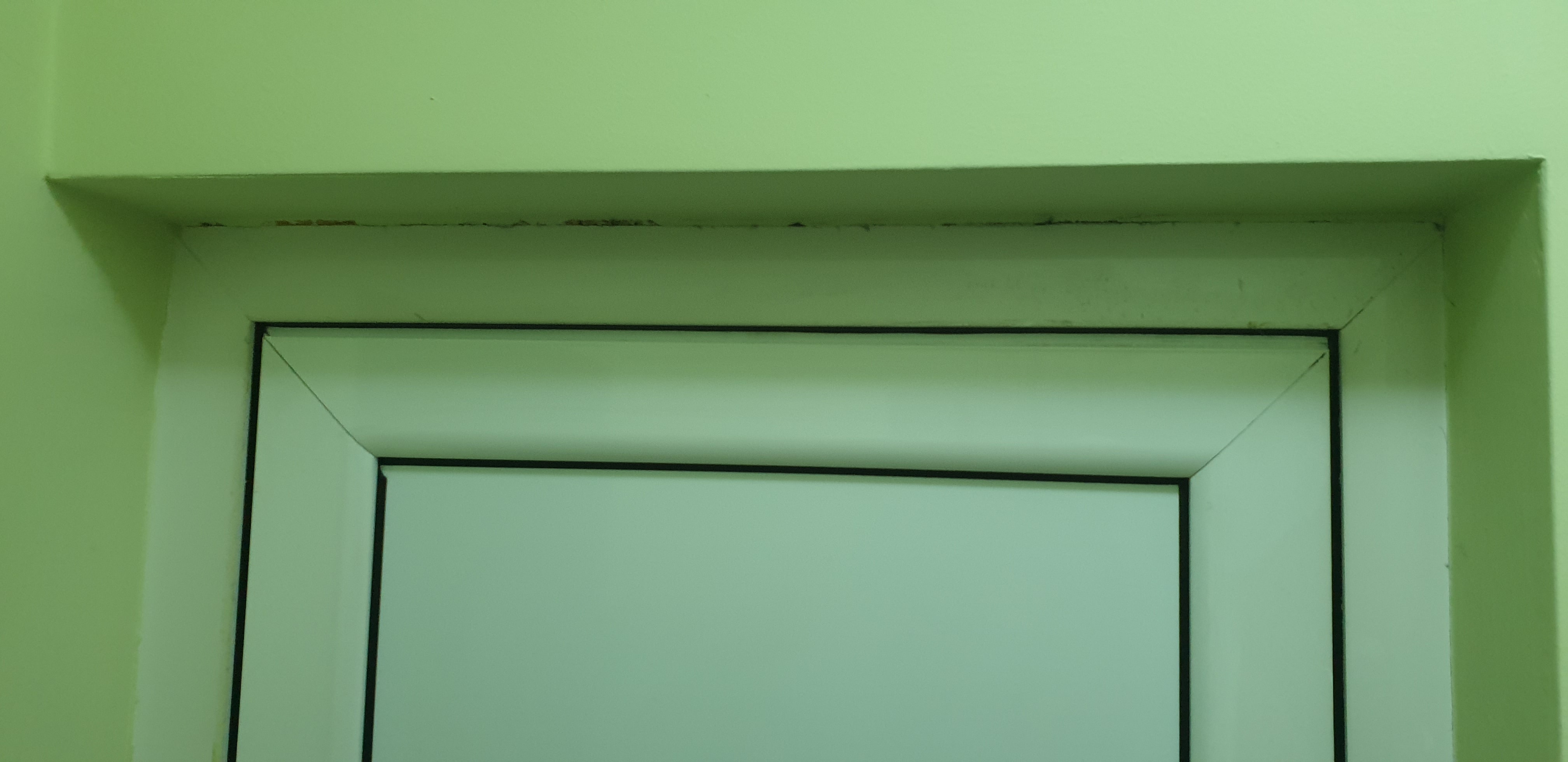

От 2 седмици имам проблем с вратата на банята, която е алуминиева или ПВЦ.
По някаква причината, като че ли увисна и като я затварям се отваря.
Когато леко я повдигна се затваря, но за да остане затворена трябва да я заключа.
Опитах да стегна винтовете на пантите, но са натегнати на максимум.
Моля ви за съвет как да реша проблема.
miliad - майстор

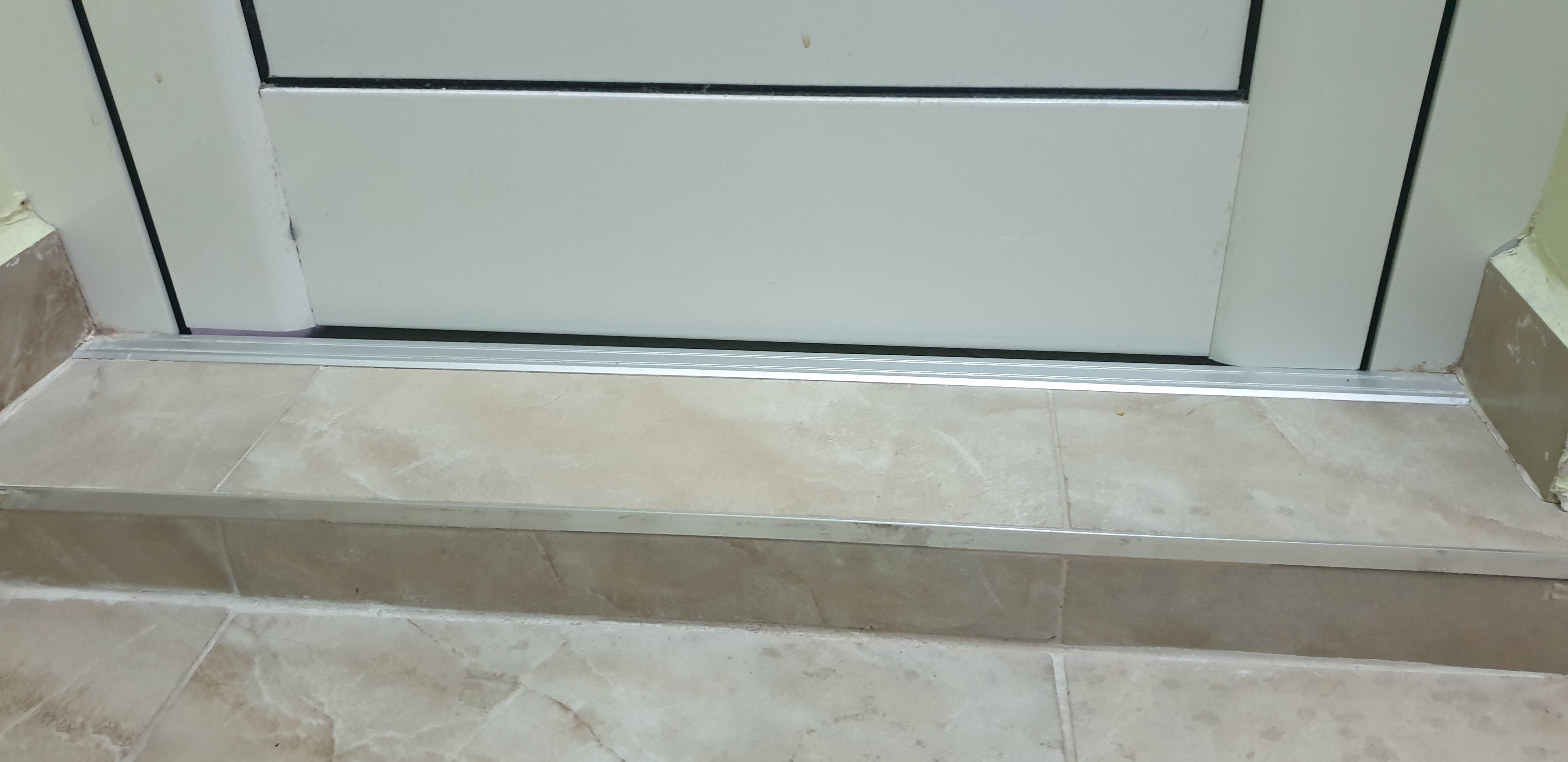

Затворете вратата от външна страна /страната на която не виждате пантите/.

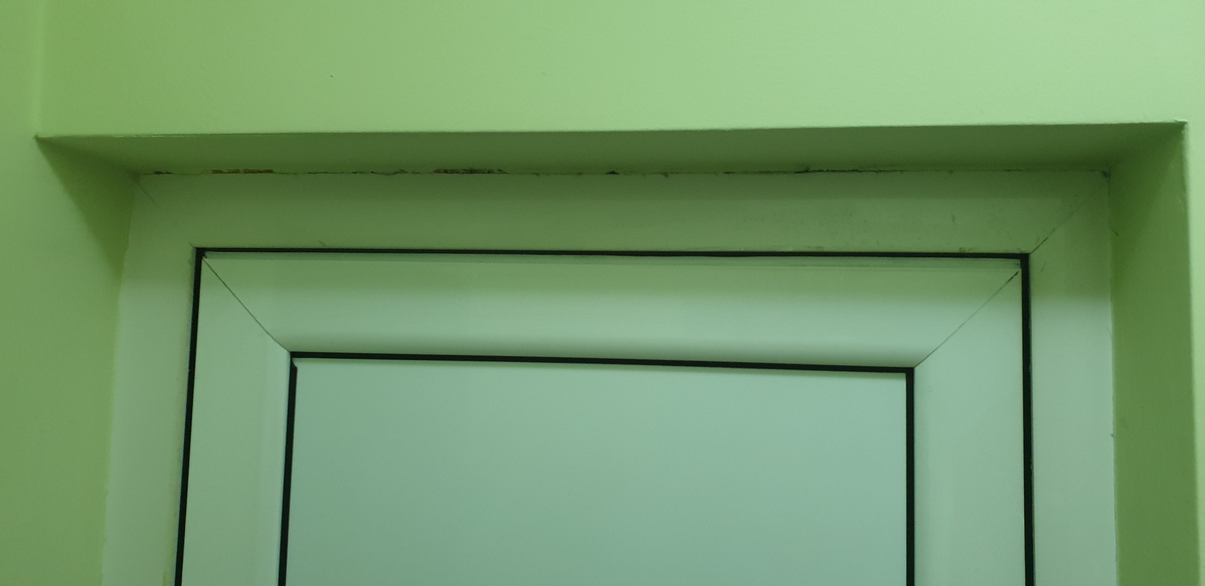

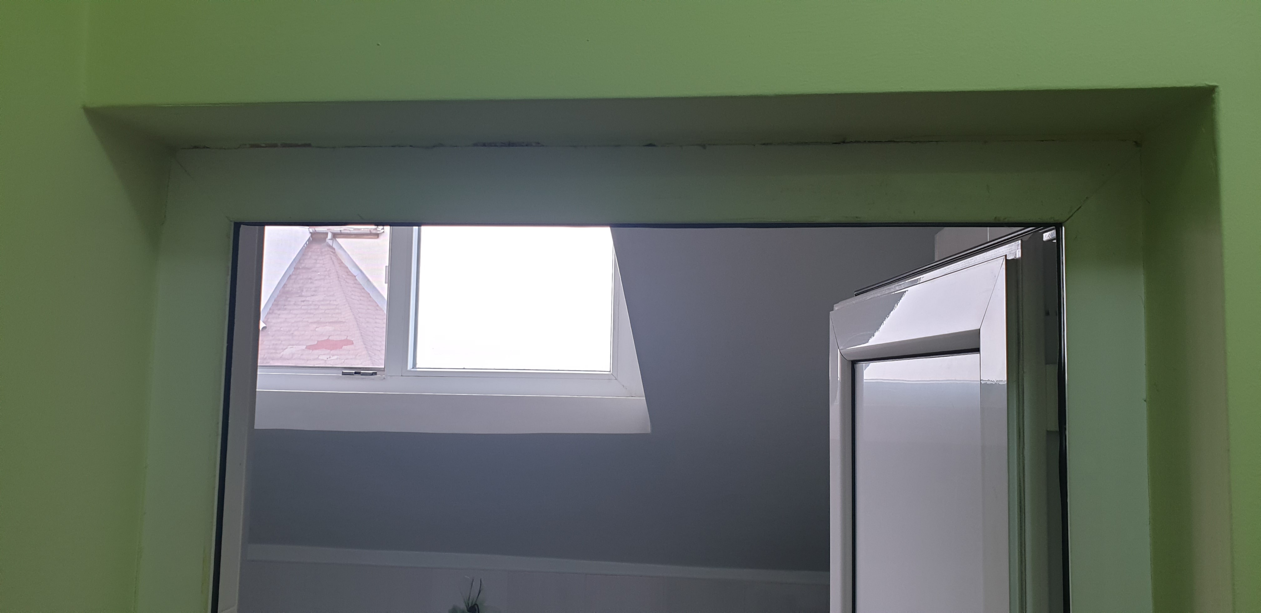

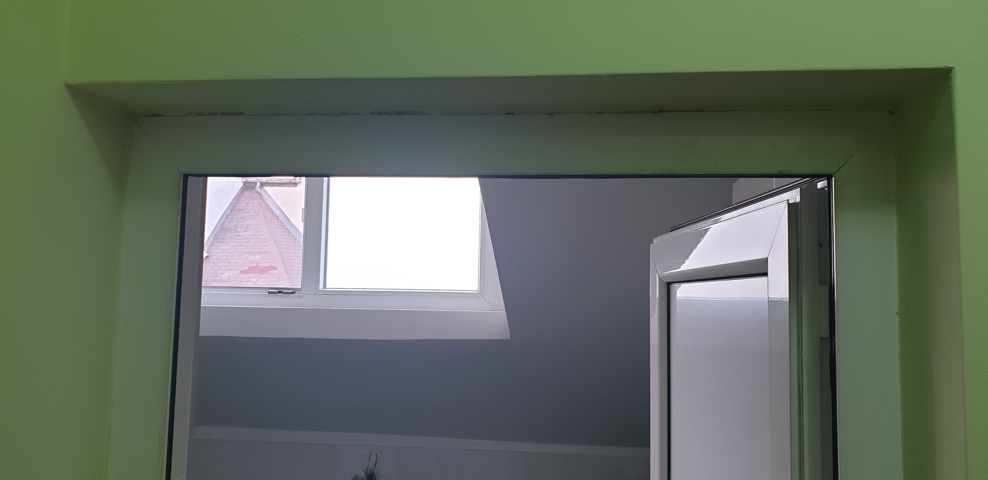

Направете ясна снимка на горната хоризонтална фуга между крилото и касата, и част от двете вертикални.

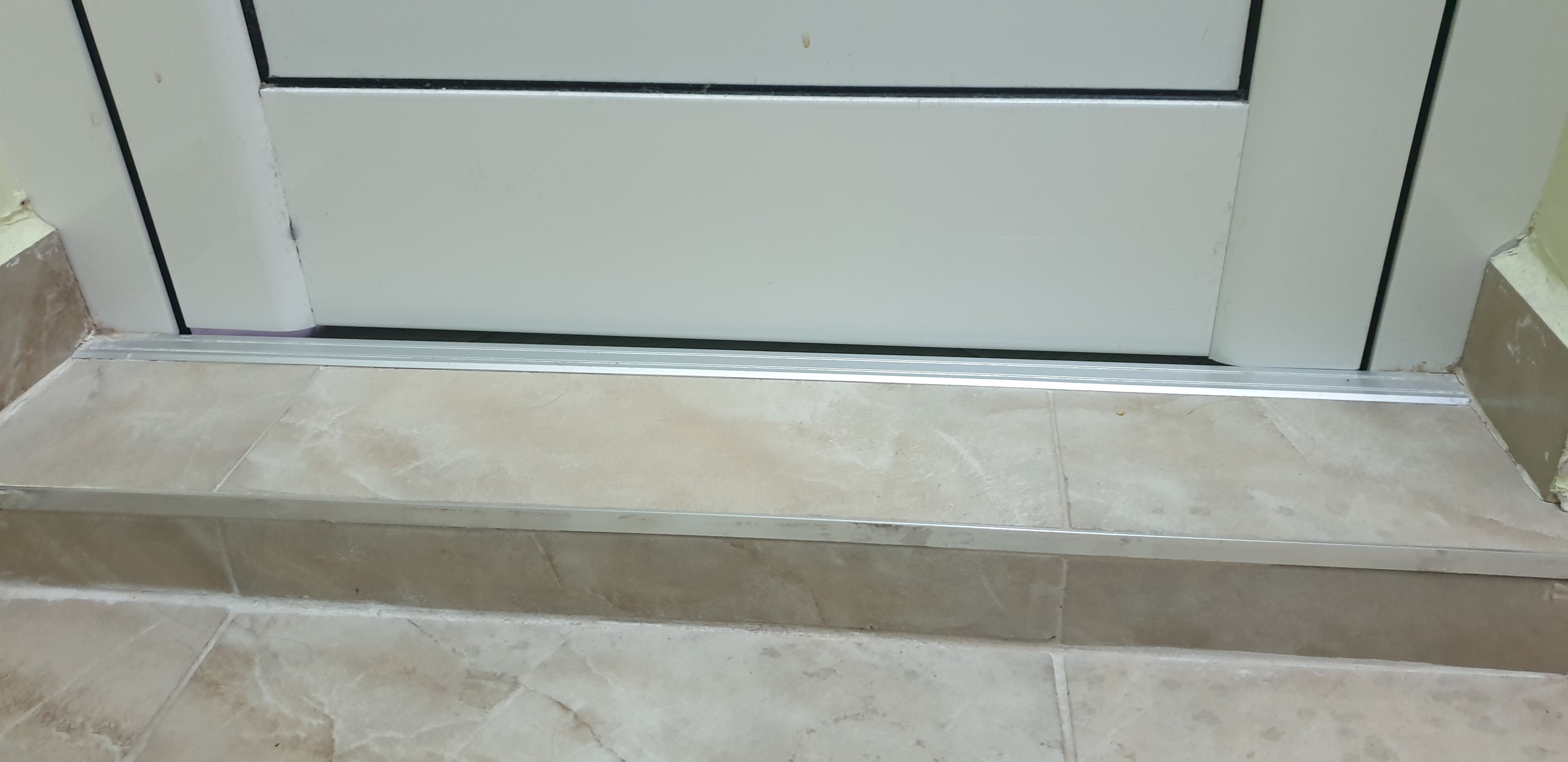

Ако долу е със затворена каса, снимайте и долната хоризонтална фуга.

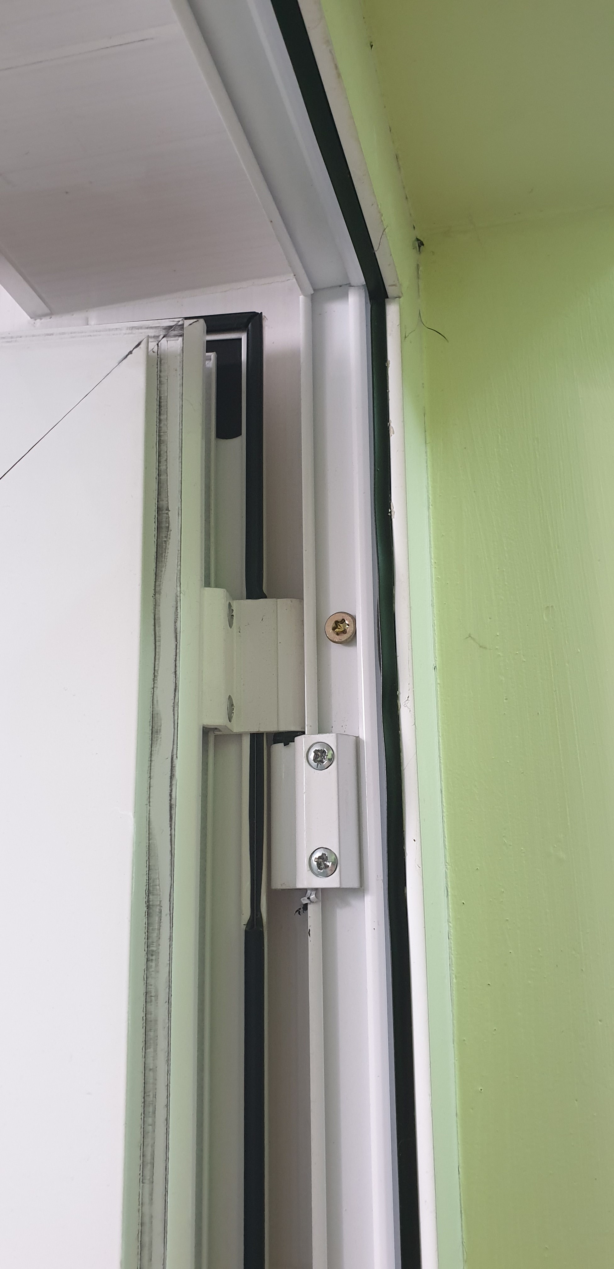

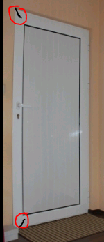

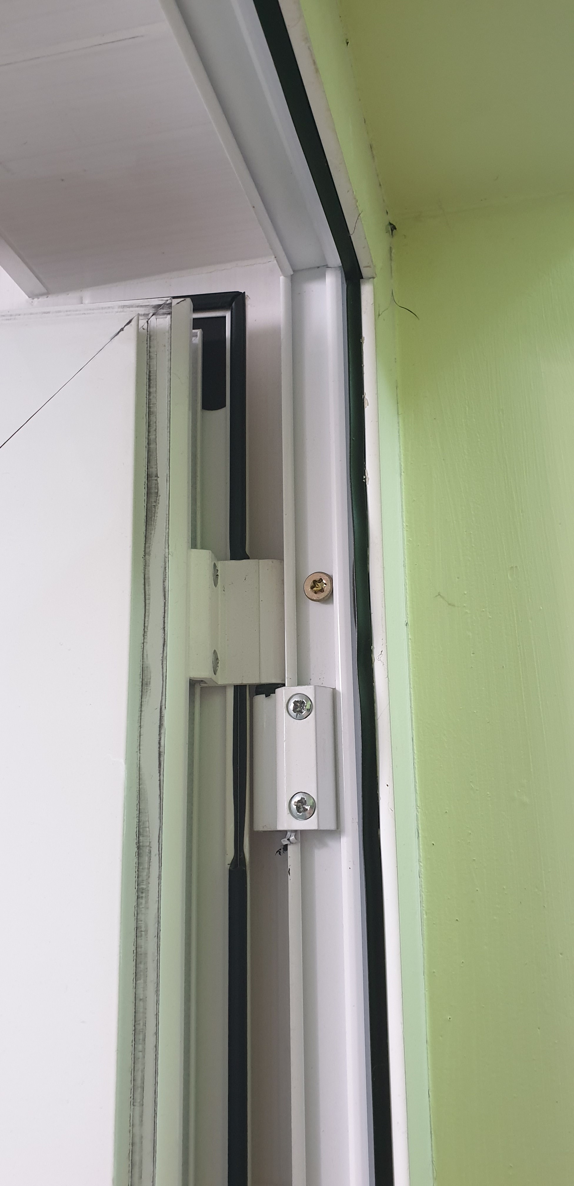

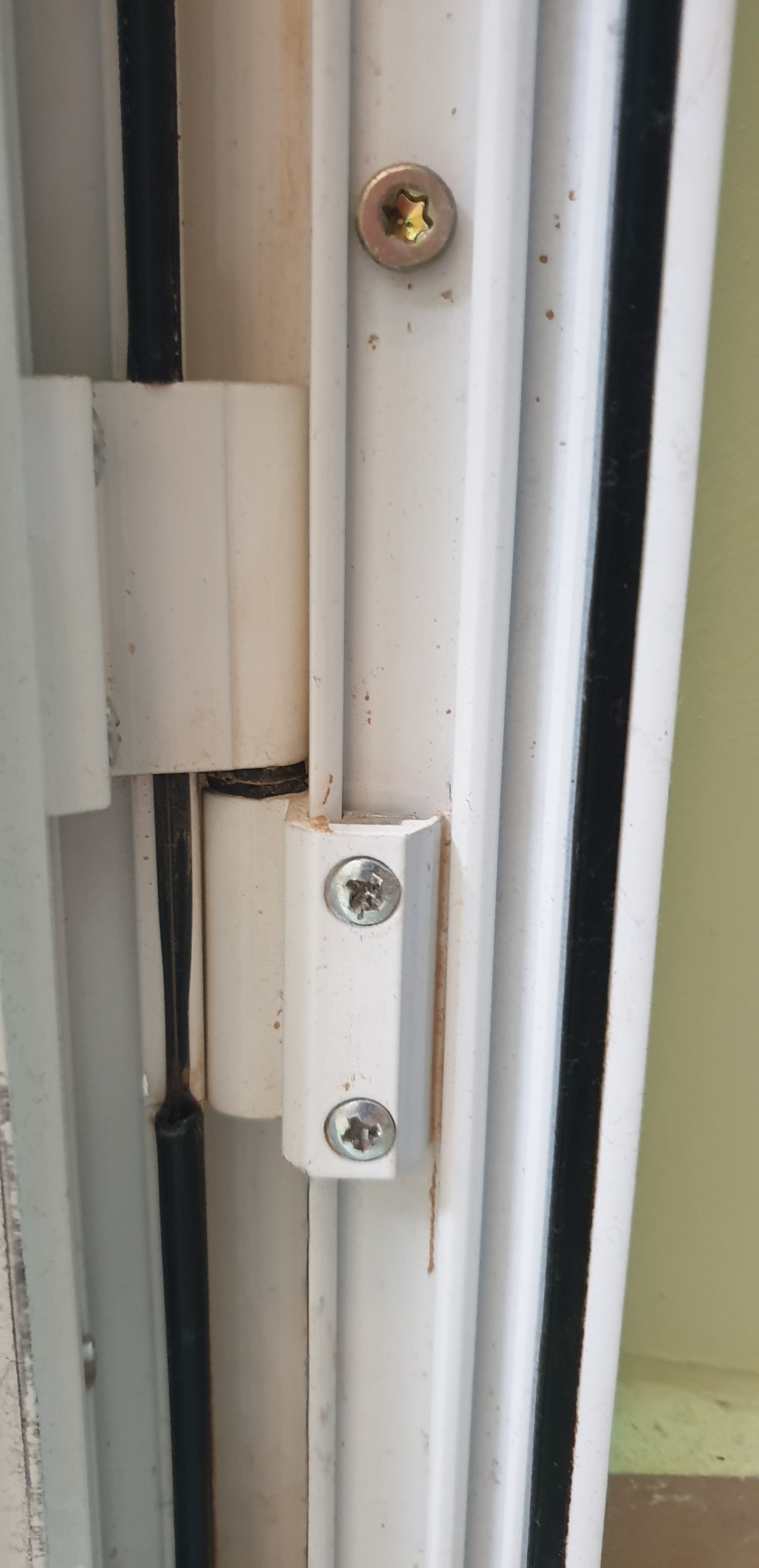

Допускам сглобителите са се разхлабили. С шестограм (най-вероятно) трябва да се претегнат.
На снимката са отбелязани местата с червено. Горе и долу от тясната страна има отвор.

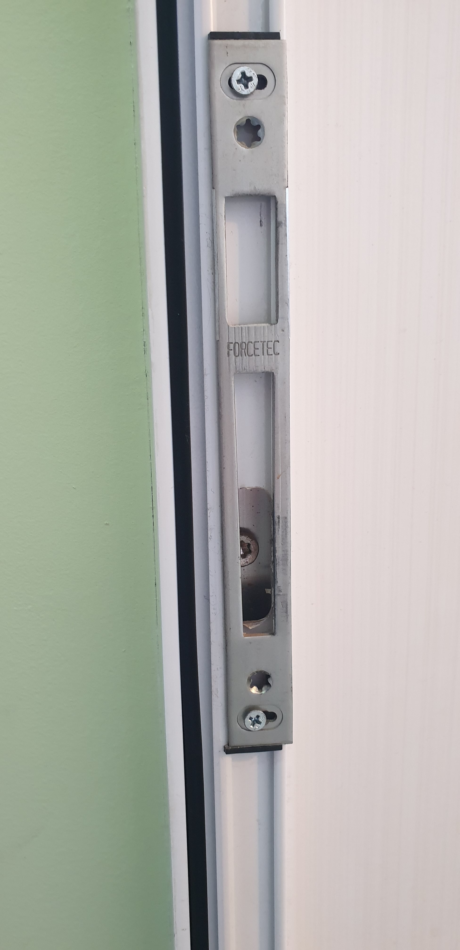

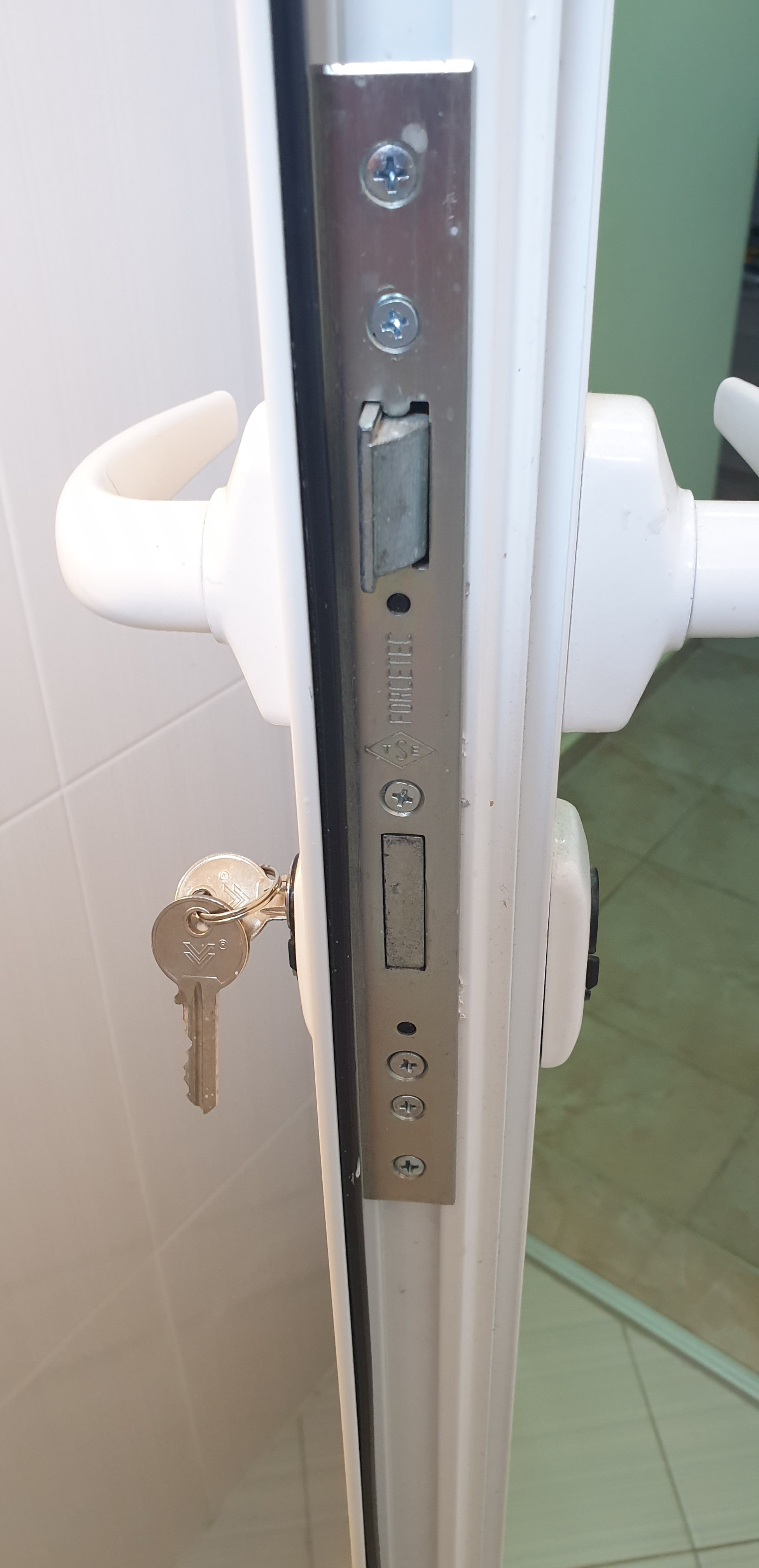

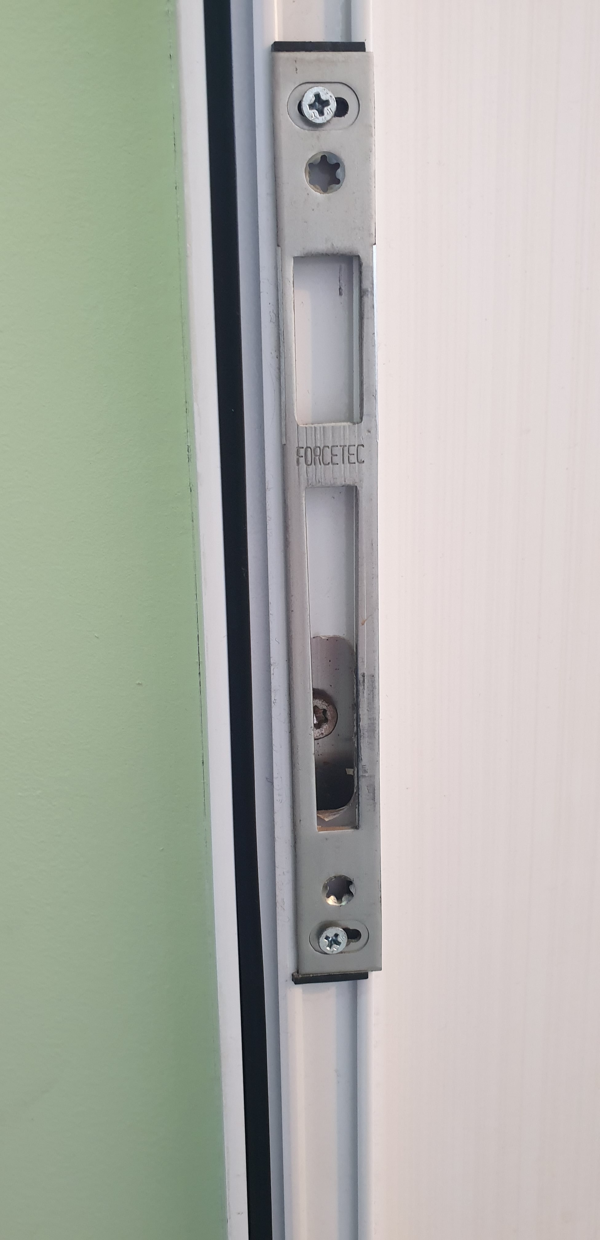

Погледнете и езичето на бравата, насрешника и гуменото уплътнение.
От снимките виждам, че то се е накъдрило и може да е малкото камъче, което обръща колата.

По принцип от тези болтове се повдига малко вратата. Но зависи от модела. Правил съм го като подложа нещо под вратата и да натегна посока нагоре. Разхлабвам вратата на всички панти и леко я повдигам и стягам. Веднъж с кука от арматура го правих и помощник. Може и с голям кози крак или нещо подобно.

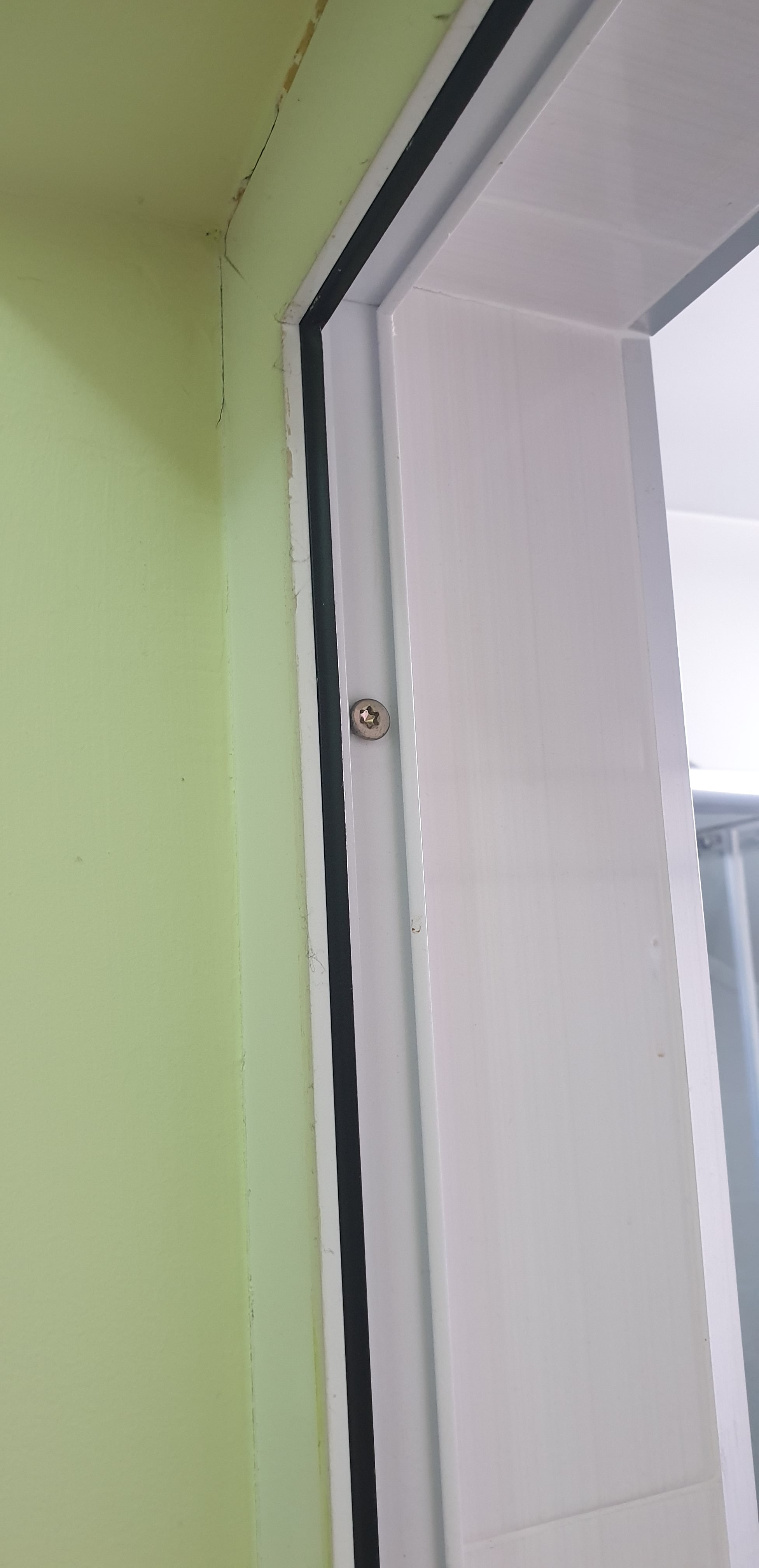

Требе да се проверят правите ъгли на крилото. Като изтърве разпънката по диагонала и правоъгълника става успоредник. А това може да е от изпуснала сглобка или от разместени подложки, примерно при трясване на вратата.

чет юли 18, 2019 3:12 pmmiliad написа:

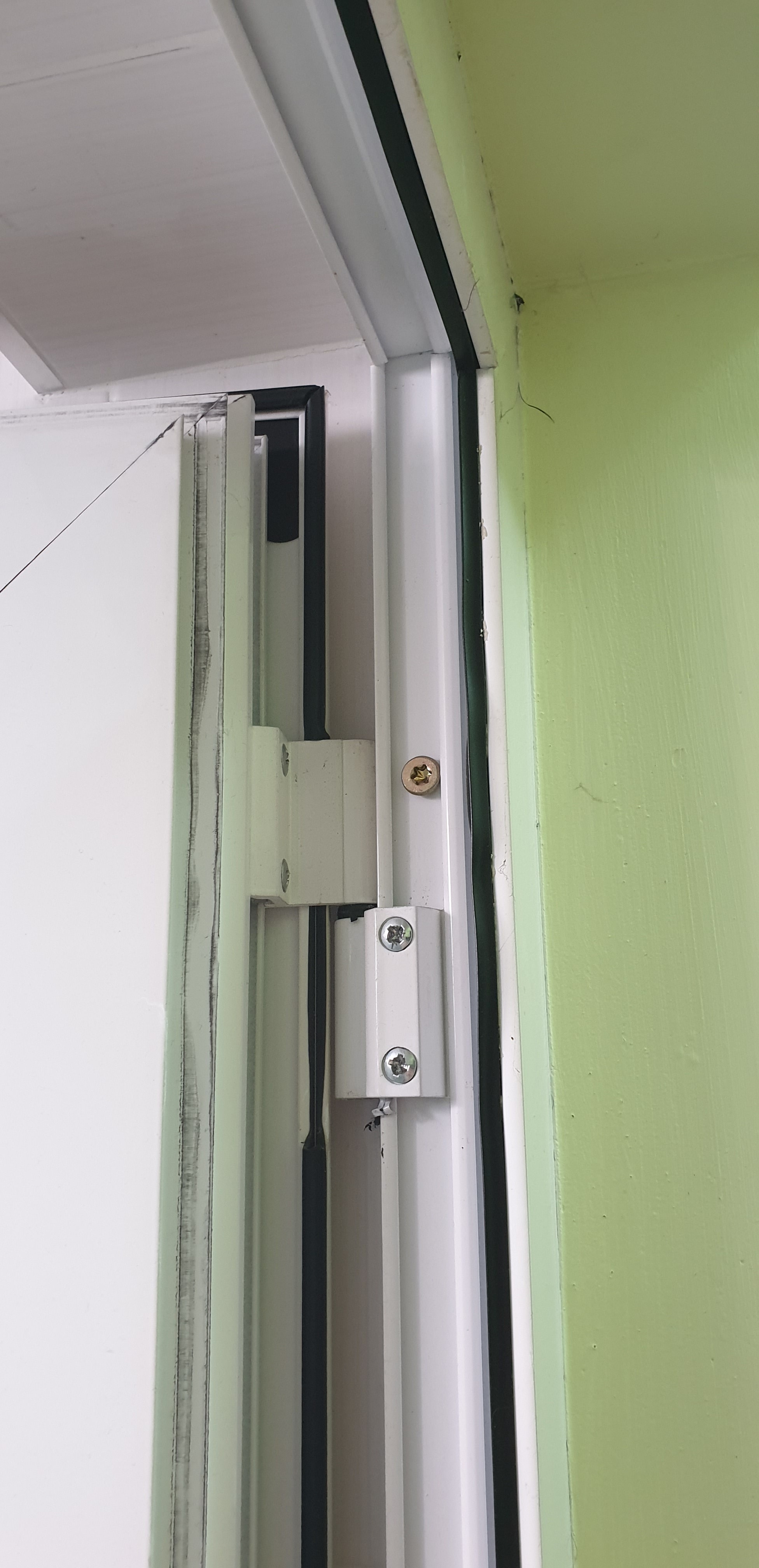

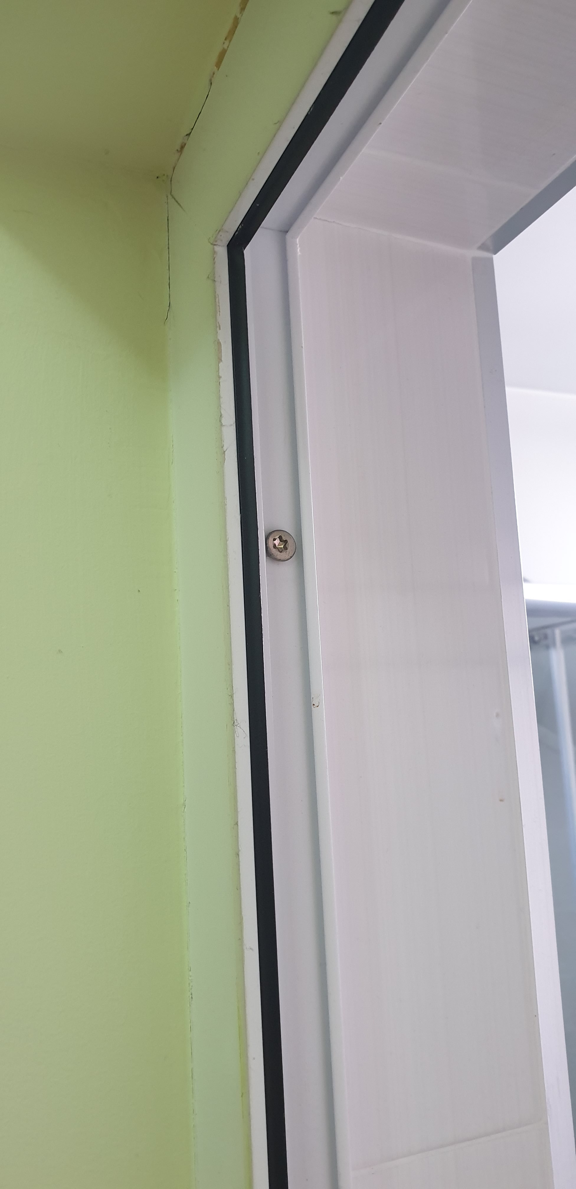

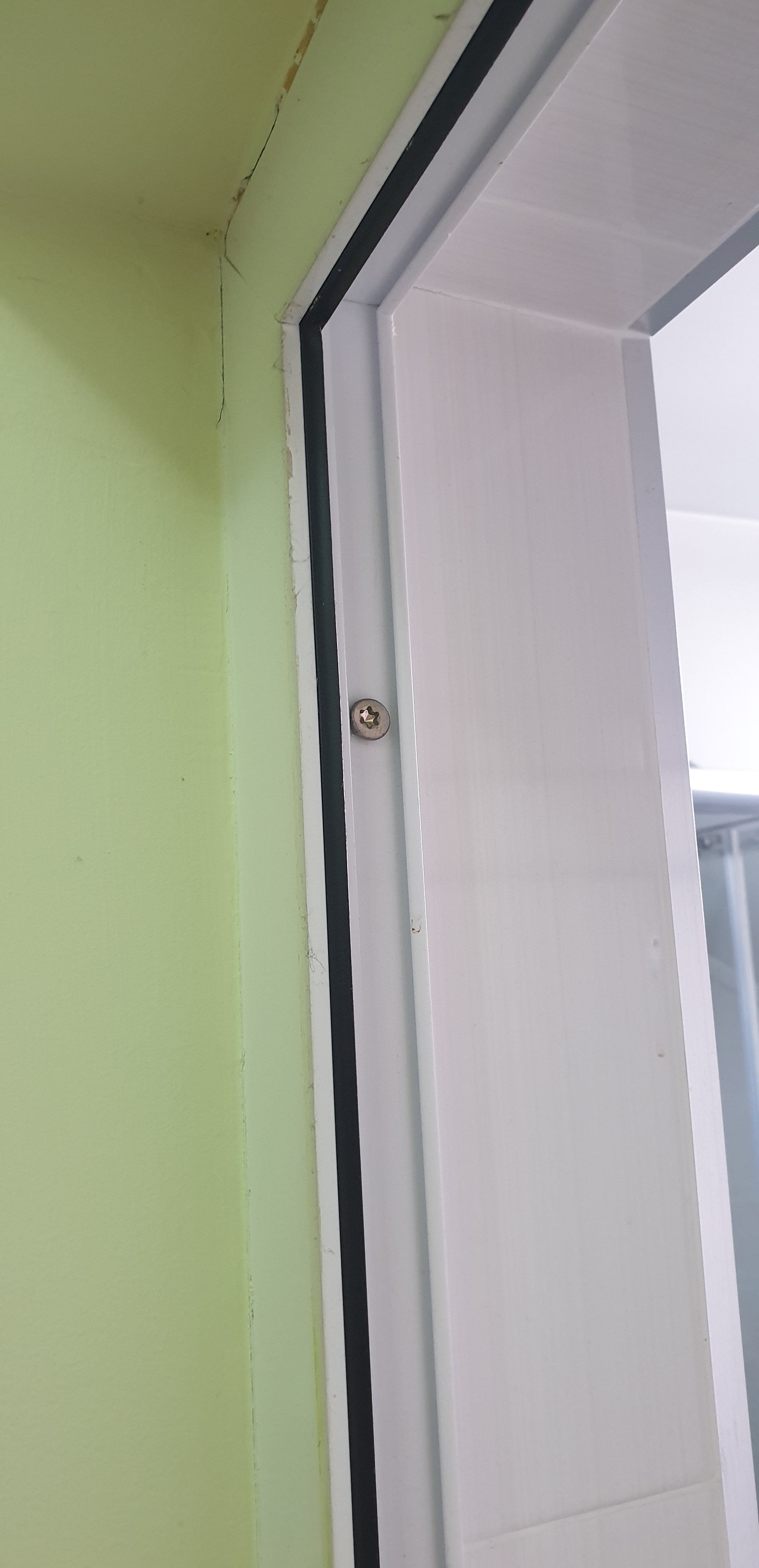

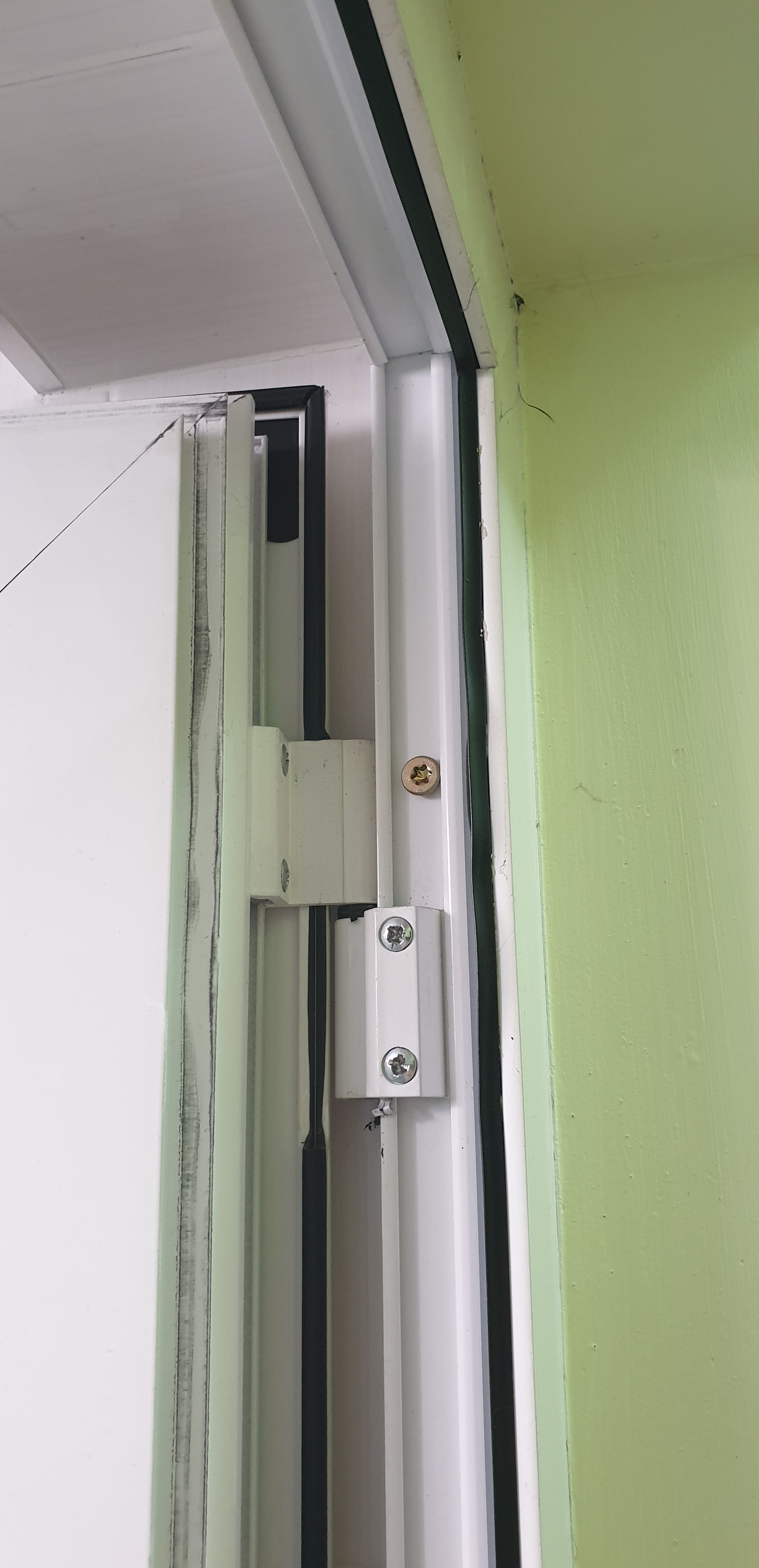

Благодаря за съветите. С повдигане на вратата и затягане на винтовете на пантите не се получава.
Ето още снимки:
nikolson - майстор
Аз вече ви обясних. Вратата е загубила правите си ъгли, а не е от пантите.
пет юли 19, 2019 9:45 amnikolson написа:

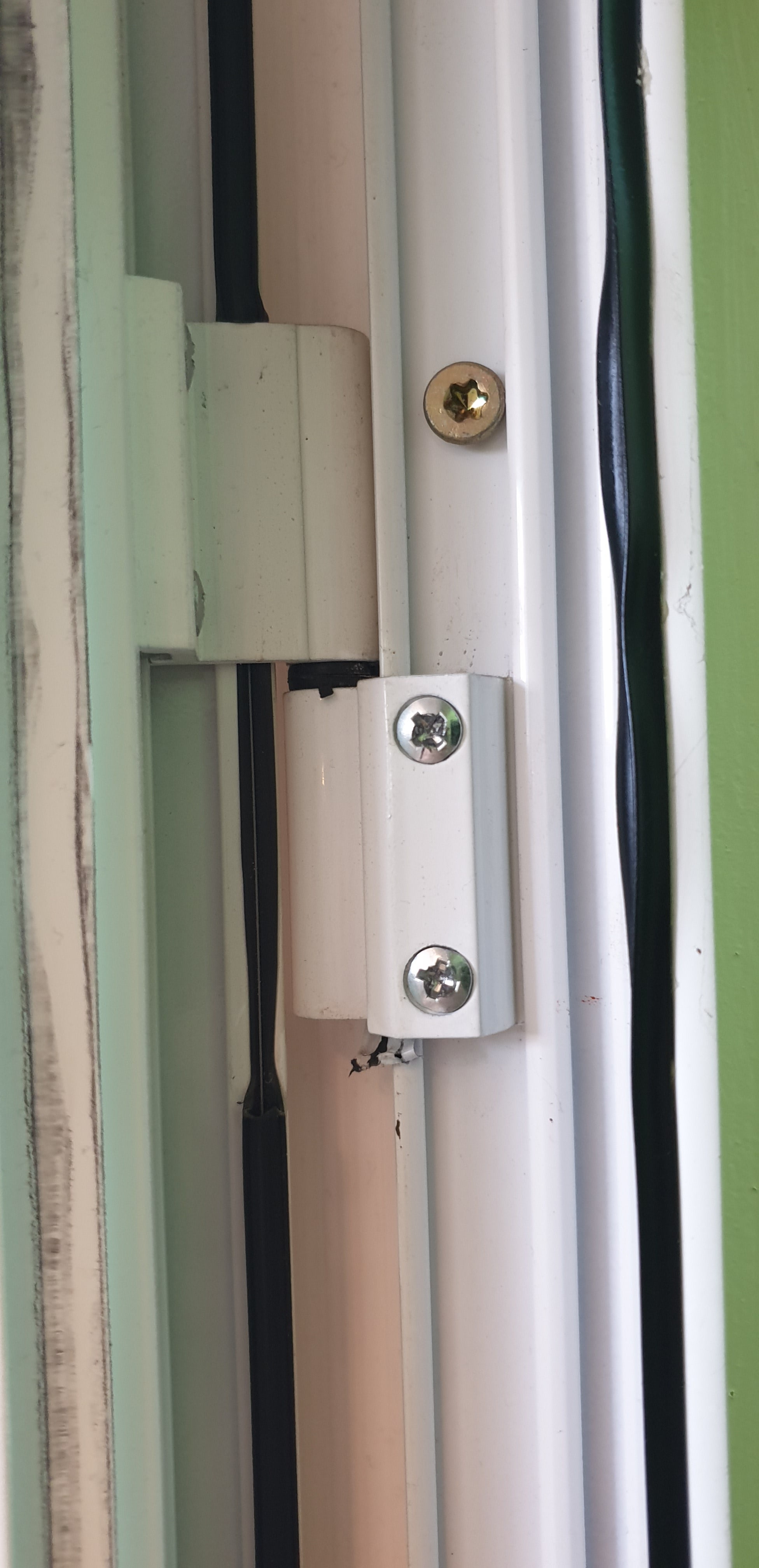

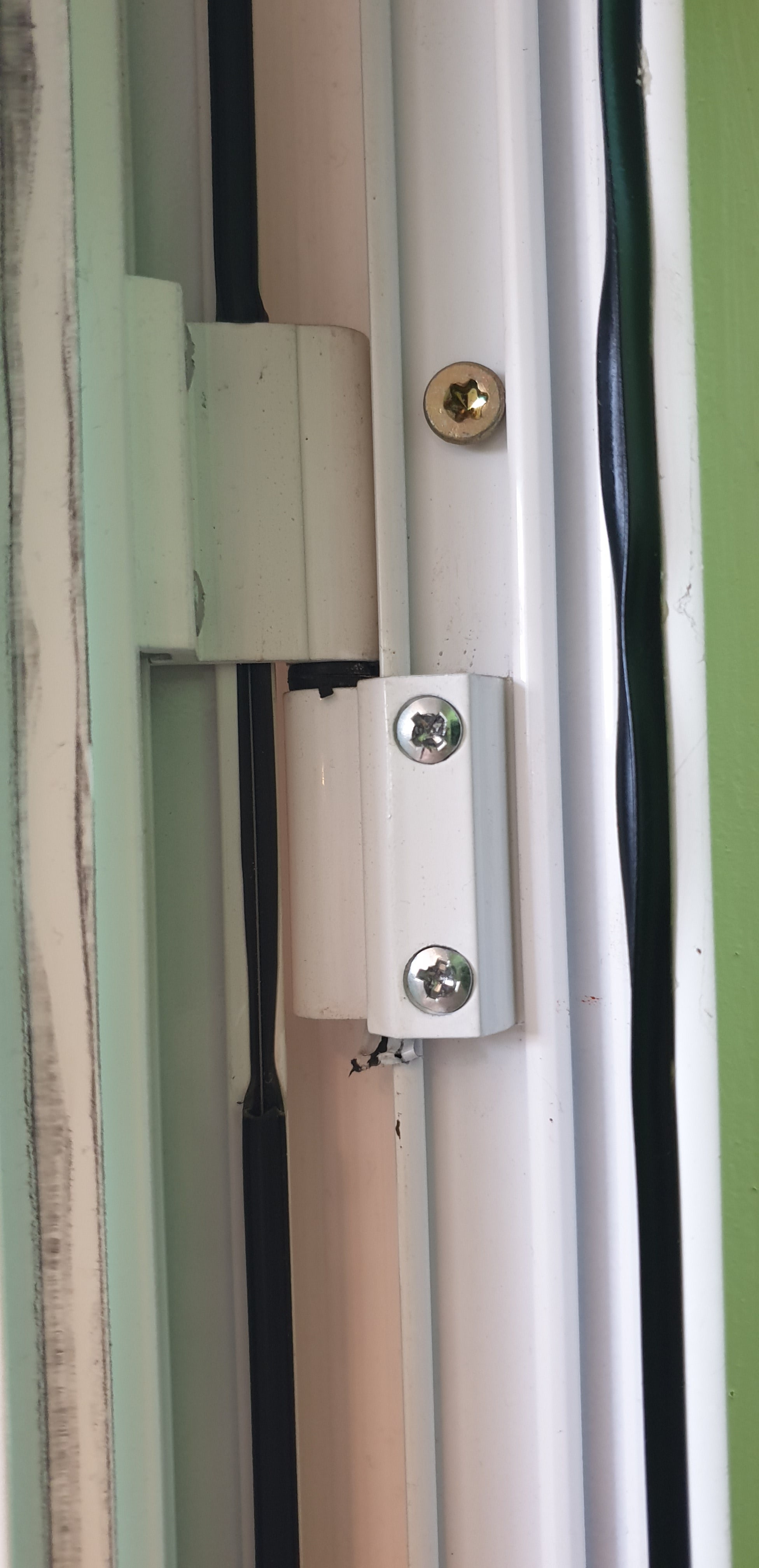

Да, благодаря, но там където сте оградили на снимките няма шестограми.
Шестограми има тук:
Тези ли да стягам?

Пробвай с реглаж на бравата,щом казваш,че се заключва може и езика да е. :?
