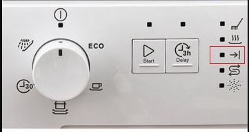

Здравейте колеги,
Мъча една миялна Electrolux вече месец и нещо.Проблема се върти около източването и по точно че не източва докрай и блокира на тази функция.Разглобих я на макс всичко изглежда и функционира като ново.Сглабям работи 1 седмица и пак същото някои път не източва въобще прелива и включва ключето за наводнения (пак разглабям чистя пак работи 1 седмица ).Маркучи,филтри чисти няма запушено,мотора за източване работи.2 препарата за почистване на канали съм налял в канала в който се източва с идеята че тои е запушен и там е проблема, но пак така.Диода на картинката индикира грешките досега е светил така 2 пресвяткания = Не може да източи(разглабям => чистя => работи), 3 пресвяткания = Включено авариино ключе за преливане (разглабям => чистя => работи)(прелива от пълнене иначе всички уплътнения са нови) И се въртя в този кръг.Някои ако ме насочи дали не е някои сензор да сменя или нещо друго мерси.

Свалих мотора за източване чисто е перката се върти без проблем.Напълних миялната с вода ръчно и ръчно активирах ключето за преливане мотора върви и източва до дупка без проблем свалих всички маркучи и ги продухах с вода под налягане чисти са ,ел връзките са ок,уплатненията също клапъна които предотвратява връщане на вода в миялната също е ок .Сензорите незнам как да ги тествам никъде няма поплавък които да спира пълненето или поне аз не го виждам.А и преливането досега се е получавала само ако напулни с вода и откаже да източи рестартирам я и почва пак да пулни и прелее.Ще пробвам да я оставя да се източва в една кофа вместо в канала така ще сум сигурен че няма препядствия.
