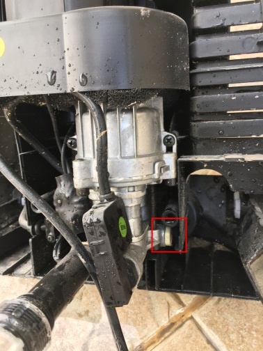

Здравейте колеги,
Имам водоструйка Макита HW102, която не беше ползвана от есента миналата година и която работеше до последно без проблеми. Тези дни реших да я ползвам за да измия плочките не терасата и така установих, че има теч след като се пусне помпата от страната на високото налягане. Направи ми впечатление, че заради теча мотора на помпата работи постоянно без да спре независимо дали е натиснат бутона на пистолета или не.
Водата започва да тече от оградения в червено детайл на снимката веднага след включването на захранването. Някой знае ли какво представлява въпросния детайл, как се сваля и евентуално каква може да е причината за теча?

stamenov1 - специалист
Ако е била машината на студено и е замръзнала е спукала детайла.
Това на снимката е само тапа. При другите модели, които имат опция за препарат, там се намира щуцера за маркуча на препарата.
Монтирана е на байонет, като има една щипка,която пречи да се завърти. Трябва внимателно да се повдигни щипката и тапата да се завърти за да излезе.
Сега е сезона на спуканите чаркове по водоструйките :)
Писал съм ти откъде да купиш тапа...

пон апр 01, 2019 5:24 pmhaho написа:
Точно така е. Интересното при мен е, че има резервоар за препарат но тръба и щуцер няма а е сложена въпросната тапа. Свалих я днес и оледах не видях нищо пукнато нито по тапата нито по корпуса. Има една шупла от отливката в основата на тапата но нищо друго.

nikolov333 - майстор
Вероятно само О-пръстена е за смяна..
