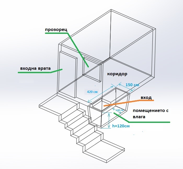

Здравейте.
В къщата на брат ми има едно помещение, нещо като мазе... де да го знам какво е мислено, когато е строено от дядото на жена му...
В момента никой не може да го снима, за това ето точно как изглежда.
Помещението е интересно и има приложение, обаче има влага. Значи брата му е отлял 2 см готова бетонова замазка (хастарна замаска) обаче стените са мазани с някаква бяла ронлива мазилка. По тях няма влага, но тази зима решил да сложи за съхранение кашони с вещи и в момента всичко е в мухъл. Помещението в момента е без възможност за проветряване, багажът е изваден, а помещението е запечатано, за да не дишат децата спорите от плесента.
Има ли начин помещението да се влагоизолира, или проблемът е липсата на вентилация, която би могло да се направи, но изглежда ще е най-сложния вариант. Ако въобще проблемът е вентилацията.
Аз предложих измазване на стените, обаче много криви, бре. Другият вариат (мое предложение) да използва гипскартнон, ей така, без последваща гипсова шпакловка, но с влагоабсорбатор. Обаче влагоабсорбаторът ще вдигне сметките му за ток. И безмисленият, да го напълни с пръст и да му отлее плоча - баси варианта!
Ако сте се сблъсквали с подобен проблем, пишете как сте го разрешили.
Уточнявам, че няма видима влага, за вода да не говорим, само мухлясва.

Няма ли вентилация така ще е. Едно малко прозорче откъм стълбите ще спаси положението. В моята къща имам едно такова, но доста по голямо. Влага няма, но всичко което се сложи вътре мухлясваше. Отворих една дупка 5х20 см. Навих на топче парче рабица и я натъпках в дупката да не влизат мишки временно с план да сложа мако прозорче след време. Еми вече 15г е така щот е отзад и рядко се сещам за него. Еми от тогава влага няма.
За да убие мухъла да го напръска с белина и после със син камък.

Не знаех, че е имало малка дупка (20см Х 10 см) с надупчена ламарина в стената от към стълбите, което е зазидал! "Умно"! :lol:

Какво да му изправя? При тази височина на 4 крака ли ще маже някой? Гипсокартон е пълна глупост за такова помещение, само мазилка. Подходящо е за зимник и вътре да слага буркани, картофи... Ако ли не да го зажижда и майната му.
Хубаво вино, в полегнали бутилки с коркови тапи.

Аз там бих си държал динамита. Хем няма да пресъхва и да се "изпотява", хем ще има място почти за всичкия. Детонаторите в никакъв случай там. И сандъците на друго място. Там само стелажи и шашки. :)
Плитка изба, склад, идеална температура, картофи, буркани, ... Не му трябват равни и гладки стени. Да оправя прозорчето, да ползва и да спре да омърморва дядото строител :)
