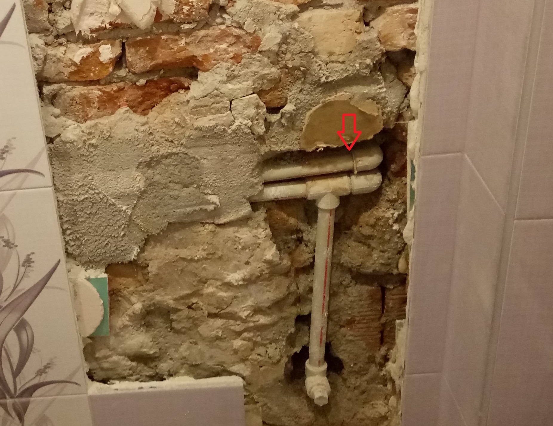

Здравейте, казвам се Владимир и живея в Стара Загора. Тъкмо щях да се нансям в новозакупения си апартамент с прясно отремонтирана баня от предишния собственик и комшията от долния етаж ми зънна, че има теч на вода на тавана на тоалетната. Видях, че теча се пада близо до извода за вода към казанчето ми и започнах с демонтаж на тоалетната чиния и плочките зад нея. Успях да сваля внимателно плочките без да ги чупя и като проследих капките стигнах до 90 градусовия фитинг за топлата вода, който съм посочил със стрелка на снимката в прикачения файл.Тръбата идва от банята и продължава в ляво към мивката в тоалетната. Извиках ВиК майстор, който ми обясни, че трябва да се изкърти доста, за да може да има достъп за лепачката. Въпростите ми са, какви са вариантите за ремонт на теча, бихте ли ми препоръчали някакво лепило или нещо подобно, което би решило проблема? Има ли друг вид лепящи машини, за коити достъпа до тръбата ще е по-лесен и как бихте постъпили вие ?

Ако отрежа тръбата в ляво от ъгловия фитинг на 7-8мм и нагрея с машината тръбата и челото на ъгловия фитинг да се затопи, дали ще мога да залепя муфа челно за него и остатъка от тръбата? Ще се кърти, това е ясно, но да е по-малко за да не изпадат плочките от другата страна в банята

Имам само идея, но не съм специалист.
Единият от вариантите е да се пробва с пистолет за горещ въздух, но малък, като този от картинката.
Другият вариант е доразбиване на тухлите за оформяне на П канал за нови тръби - от коляното се тръгва с ново парче тръба, колкото да се запои още едно коляно ориентирано нагоре, с тръба, коляно, тръба, пак коляно и тръба като първата се оформя П-то, после още едно коляно за свързване към съществуващата тръба.

Трябват 2 лепачки, една муфа и майсторлък и ще стане с малко къртене, т.е. без сваляне на допълнителни плочки

Лазар е дал верния отговор
