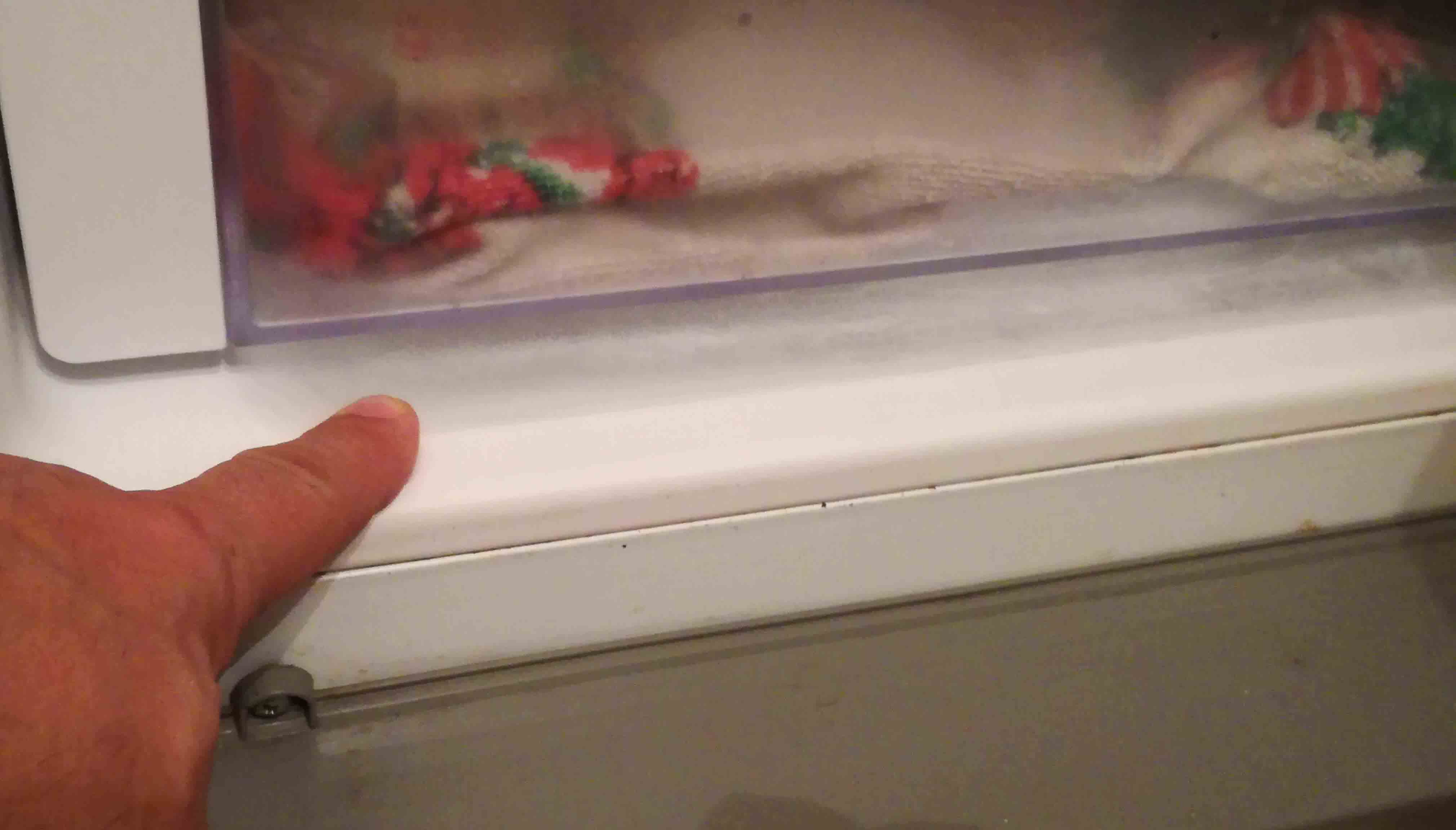

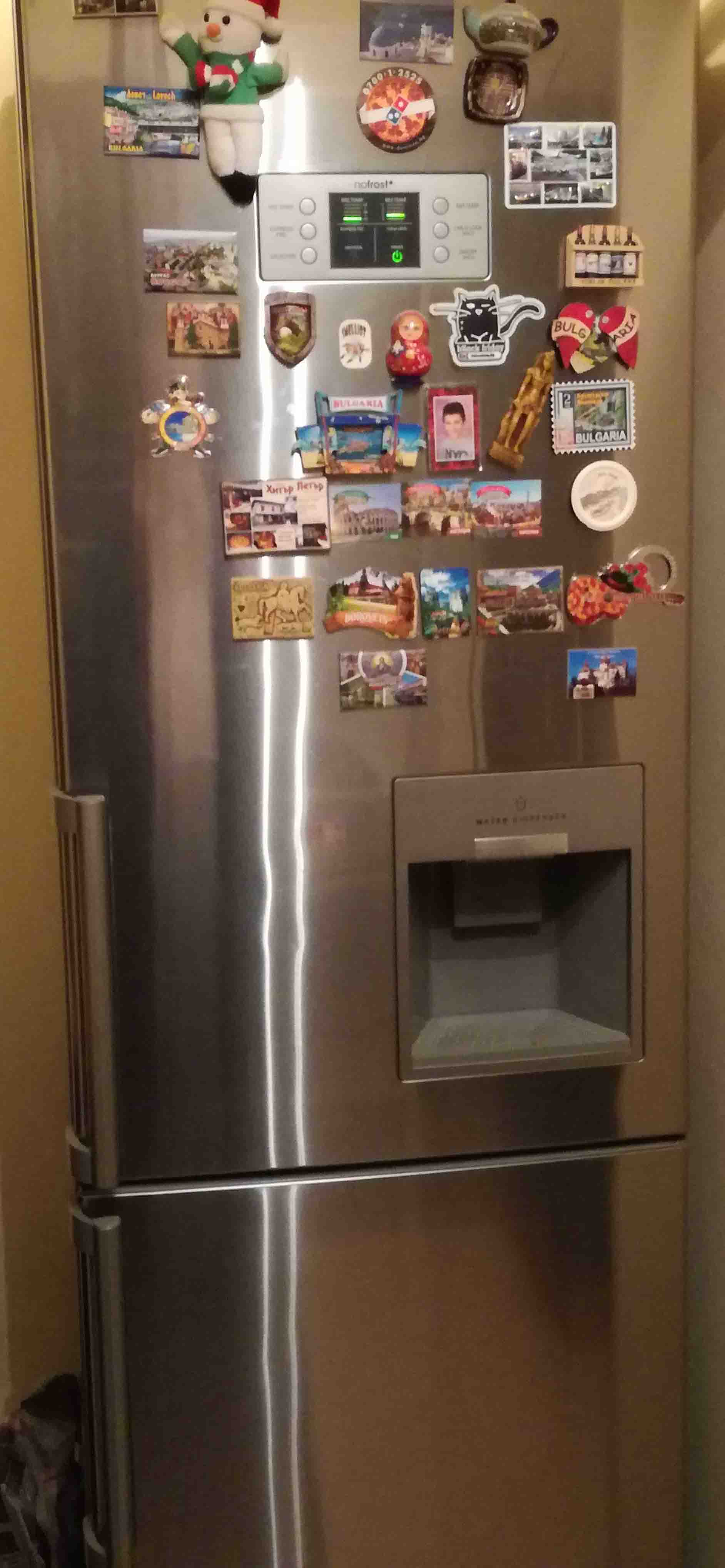

въпросния хладилник е на около 10г мисля вече. Представлява това:
Долната му част е фризер с две чекмеджета.
От 2 -3 месеца вече /писна ми/ под долното чекмедже се образува лед, който периодично се стопява и протича отвън - добре, че сме с плочки и не става голяма поразия,но за целта държим постоянно някоя кърпа да попива водата.
Освен това заради леда въпросното чекмедже не може да се отваря.
Четох в книжката - нищо не ми помогна.Пише, че по принцип хладилника сам се размразява. Явно има нещо запушено някъде и водата влиза вътре, но не мога да видя от къде и как се стича. :cry:
Предния хладилник беше по-обикновен, пак висок с камерата отгоре обаче - на вътрешната стена, където е храната имаше едни улеи и дупчица, която отвежда водата в една пластмасово контейнерче и от там се изпарява.Случвало се е да се запуши тази дупка и да тече вътре в стаята, но аз я отпушвах с една тел и готово.Сега обаче не е същото.... 8-[
Някакви идеи? Ако трябва точен модел на хладилника да дам

Перспективата е да търсиш хладилен техник за ремонта, най-вероятно проблема е в "дефроста", отваря се и се проверява дали работи вентилатор, нагревател, "релета" и т.н и ако всичко изброено работи и пак има проблем се проверява електронният модул на хладилника! :partyman:
