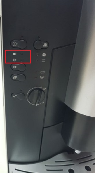

Здравейте, моля помогнете кафе автомат AEG CaFamosa CF85 е модела, взех го втора ръка.Прави кафе малко редичко ,забелязах , че кафето изтича прекалено бързо и таблетката с кафе се разпада в контейнера.Някой знае ли какъв е проблема? БлагодаряЧ

съб яну 19, 2019 7:06 pmfeit73 написа: ...Някой знае ли какъв е проблема?...Обикновено е човека пред кафемашината. Предполагам натискаш за кратко бутона за правене на кафе?
В този случай прави нормално, слабичко кафе.
Тогава мига само лампичката над бутона пред която е нарисувана празна чаша кафе.
За силно кафе натикаш бутона докато почне да мига горната лампичка с картинка пълна чаша кафе.
За екстра силно кафе натискаш бутона докато почнат да мигат и двете лампички дето съм оградил с червено.
AEG CaFamosa CF85.jpg (31.9 KиБ) Видяна 2987 пъти

Здравейте, купих кафе автомата наскоро и явно очаквам повече от него. С опциите за силно кафе става по-добре. Много благодаря на plamen 6703 и на hidrazim за човешкото отношение, макар че май съм сбъркала мястото и темата. Благодаря!
