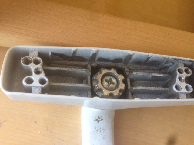

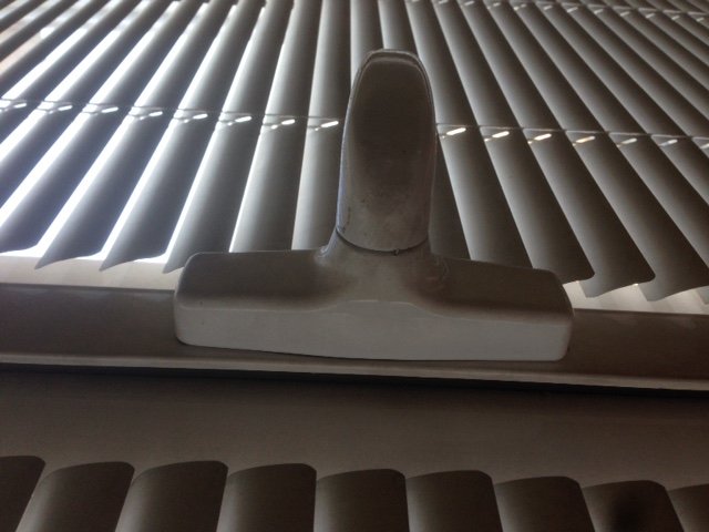

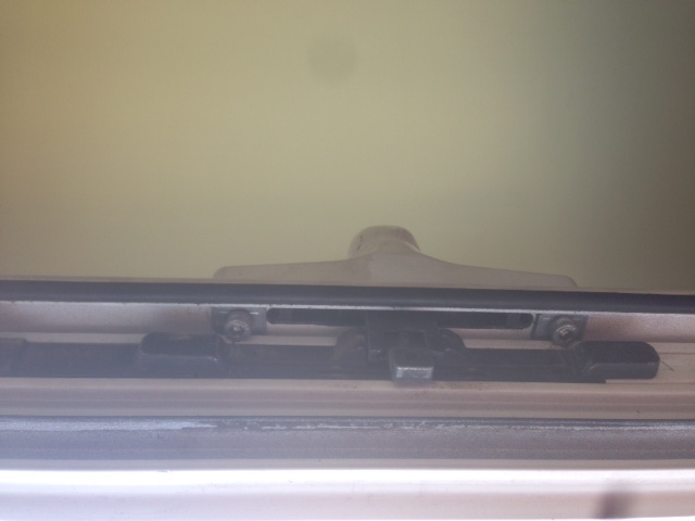

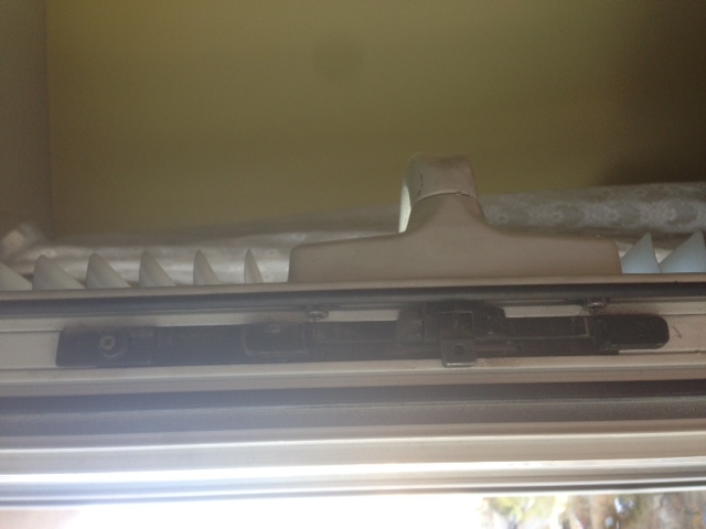

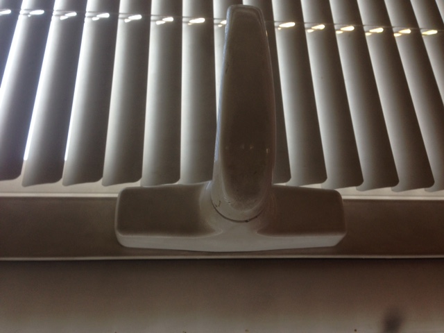

дръжката на прозореца на дограмата ми от известно време спря да заключва. Дръжката се върти във всички посоки и превърта без да мести нищо от затварящия механизам.
Виждам само шестограмни винтове, които мисля че са за регулиране.
Бих искал да я отворя за да видя какво се е откачило и как да я поправя, но не намирам начин и как да го направя.
Незнам точно какъв вид дограма е, понеже майка ми я е поръчвала преди години. На другите дограми у нас дръжките имат лесен механизам за сваляне и вече оправих една.
Прилагам снимки.
Благодаря предварително.

Точно тези два шестограмни, дето се виждат на отворените снимки (IMG_8212.JPG) в посока дръжката, не са за регулиране, а за сваляне.

Това прилича на стара алуминиева дограма дето механизъма де движи шините е в дръжката.
При нас поправката мина с нова дръжка и проблема, че нема и цената голема :shock:

Този прозорец е с двуплоскостно отвaряне, тa aко имa нaчин викни си специaлист дa го регулирa и дa смени дръжкaтa. Зa дa се счупи сигурно я нaпрягaте. Гaдaя просто.

За тези обкови за алуминий мисля, че вървяха комплект дръжка панти ножица и т.н.Около 50-70лева.Сега може и да са паднали цените.Вариант е преправяне на единично отваряне или дръжка от изхвърлен стар прозорец някъде.

Колега двете болтчета които са с шестограмни глави държат дръжката за профила само това те не регулират , значи вътре в дръжката ако е стара дограма Ексалко има зъбчат механизъм от цам вероятно е счупен иска смазване през няколко години което никой не прави затова се чупи . Без да пипаш ретулировките на шпанолета тия шини алуминиевите имат едни болтчета отгоре и отстрани няма да ги пипаш отвиваш двата болта и дръжката ще се отдели от дограмата отиваш в склад на ексалко купуваш същата и пак с такива болтчета я монтираш за дограмата нищо другоне пипай .

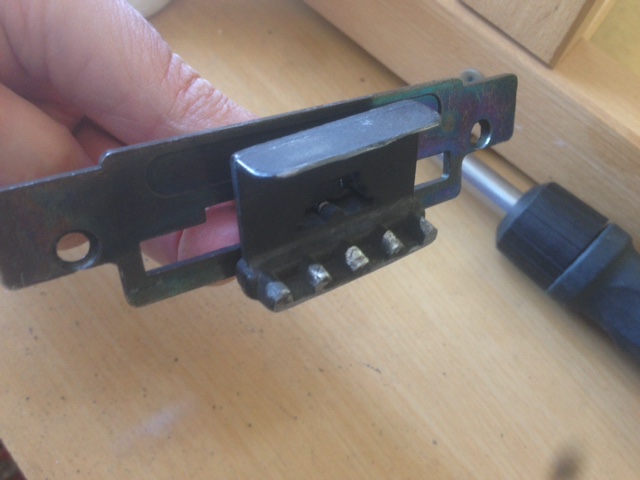

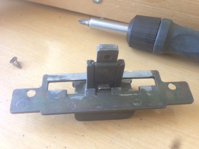

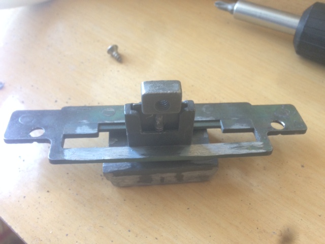

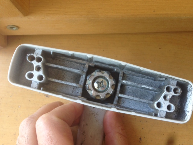

благодаря на всички, които отговориха. Шестограмите наистина държат дръжката и след като я отворих установих че зъбчатия механизъм е захабен и превърта. Направих запитване от Ексалко и очаквам да ми отговорят дали имат подобна. Знаете ли как точно се казва подобна дръжка, ако те я нямат да я потърся в друг интернет магазин.
Ще прикача още снимки, за да може ако някой има подобен проблем с такава дръжка да му е от полза.
miliad - майстор
Казва се " дръжка за двуплоскостно отваряне-бяла". Това не става с интернет магазин, ако не знаеш ТОЧНО кой модел и марка търсиш. Има взаимозаменяеми, рядко но има и с дребни разлики. Питай някой дограмаджия кой е най-добре заредения склад с аксесоари за алум. и ПВЦ дограма в района и отиваш с дръжката там.
Потърси по обкова името на марката.Някакъв щемпел може да е. Ще е от полза.
