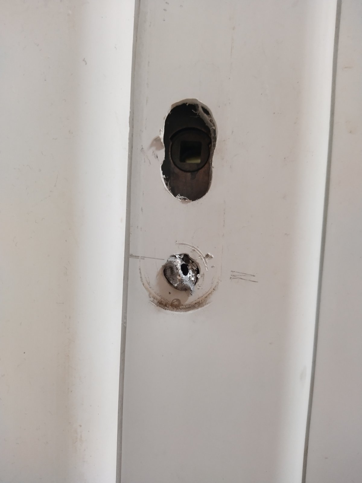

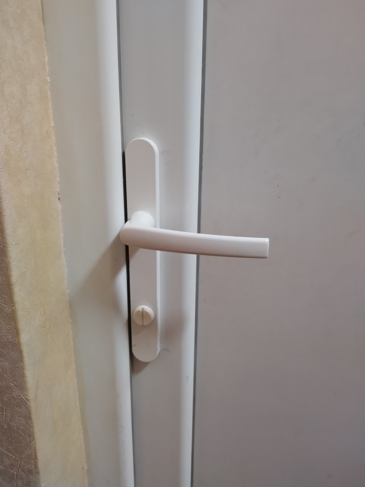

Помощ! Вратата на банята не се отваря, ПВС е. Бравата превърта, върти се на всички страни. Има ли начин да я отворя? Не знам как да прикача снимка, за да покажа самата брава. :sad: Изображение

Бравата няма как да се върти. Върти се ръкохватката на дръжката най-вероятно.
Най-безболезнено е да подпъхнете плоска щанга над бравата и да напъвате крилото в посока към пантите и навътре. Езика захапва само 2-3мм, за толкова крилото ще поддаде. Ако не става трябва да избирате кое да съсипете дръжката или пълнежа на вратата.

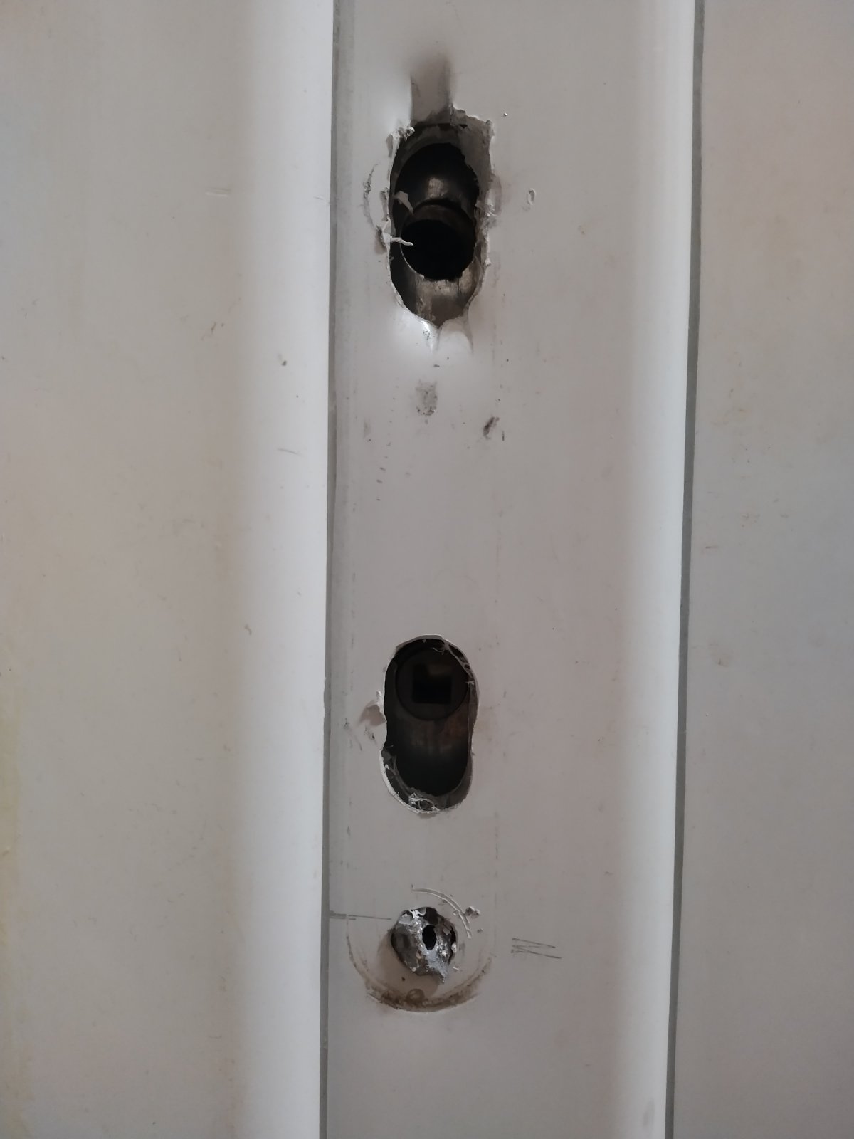

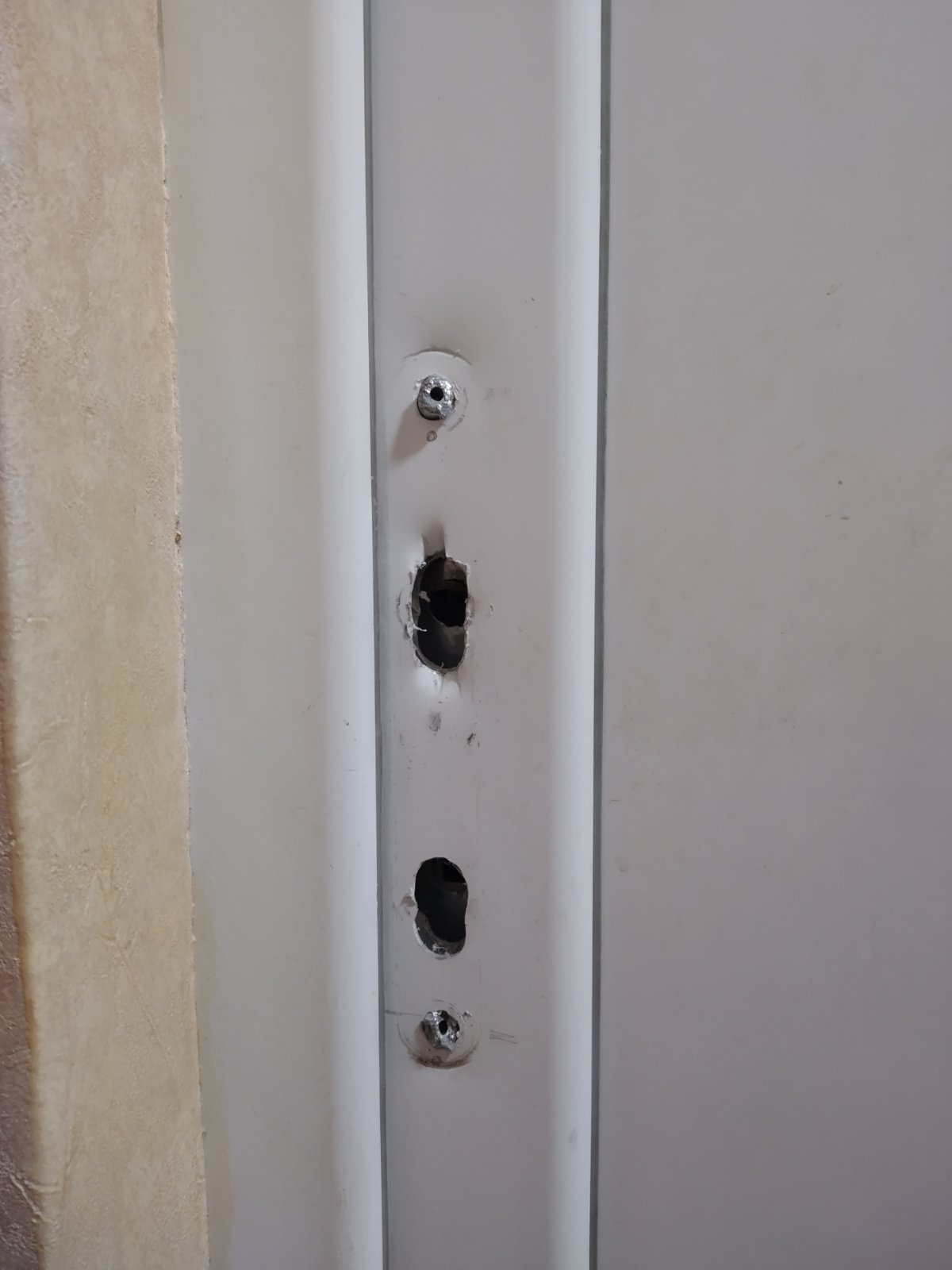

Ето това успя да направи мъжа ми, но пак не може да се отвори...

Разбра ли се горният или долният език е блокирал?

Ами не ... Нямаме идея

Нали сте свалили дръжката?
С нея или с широка отвертка въртете в квадратните отвори по часовниковата стрелка. Обратно е заключване.
