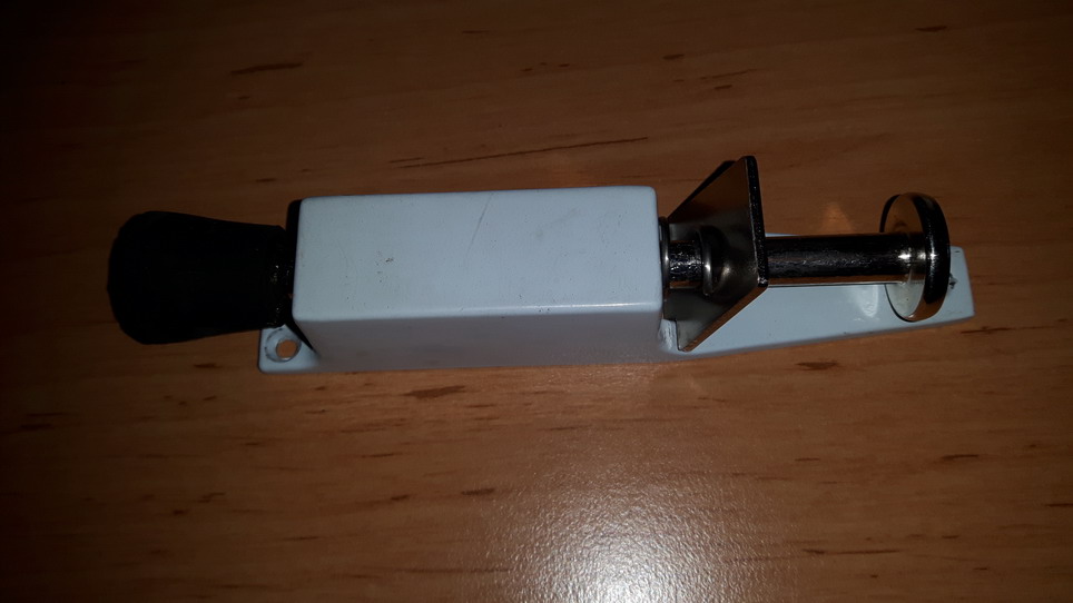

На този крачен стопер се протри гумения накрайник и оста проби гумата. Направих ремонт като го залепих с лепило, което става и за запълване и пише, че остава еластично. И да поне до сега остава еластично. Обаче доста от гумените накрайници са изчезнали, защото са меки и лесно падат от металната ос.
Купих такъв стопер с бял гумен или пък може би пластмасен накрайник, защото значително по-твърд. Тоя па се пързаля. Иначе стегнато, здраво седи на оста, ма кат не върши работа и не задържа вратата :sad: .
Та въпроса е какво да ползвам за накрайник :?

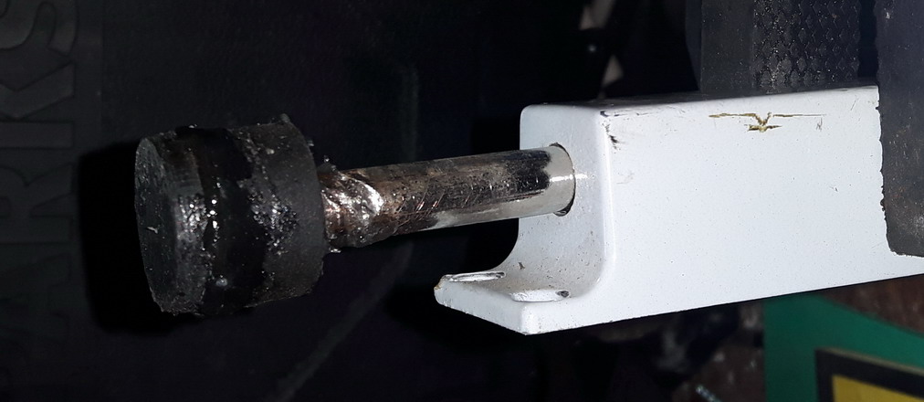

От снимките не се ориентирам за размери, ама защо не се разгледаш из санитарните магазини дето птодават патерици, проходилки и т.н. - гумените накрайници се предлагат като консуматив.
tarlyo - специалист
Лепни една тънка гумичка, отдолу на пластмасовата пета и ще държи.
kozl - майстор
Да съгласен. Това изпълнимо, но с какво да заменя загубените?
tarlyo - специалист
Детайла от алуминий или пластмаса при някой стругар и отдолу лепиш гумичка.
kozl - майстор
За сега сътворих те това:
От три пласта гума 5-6 мм, обработени със замба+еластично лепило.
